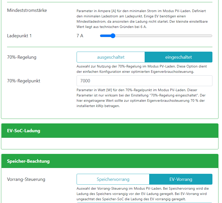

Re: PV-Laden lädt nix (Fiat 500)
Ich würde zuerst die 70%- Regel deaktivieren.
MR42HH
Beiträge: 120
Registriert: Mo Okt 05, 2020 2:00 pm
Beitrag von MR42HH »
Danke, ich hatte die Wirkungsweise dieser Funktion falsch verstanden. Mal schauen was passiert, wenn das Auto wieder da ist.
Damit kannst Du Dich später mal beschäftigen, wenn alles läuft. Falls OstWest- Ausrichtung auf dem Dach, brauchst Du sie normalerweise nie.

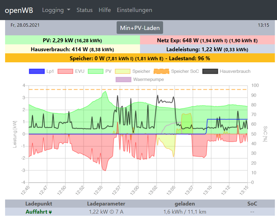

Nee, ist direkte Südausrichtung auf 45 Grad.
Gestern:
