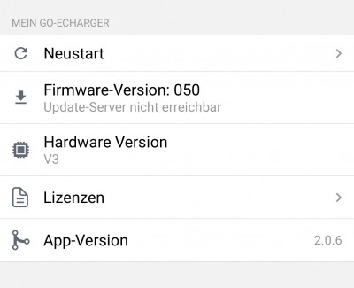

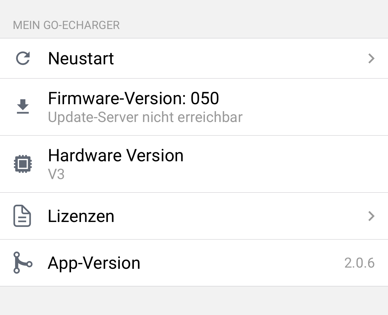

da ich mich mehrfach bei go-e über meinen Frust geäußert habe, dass der Charger leider nicht das CP Signal trennt und somit bei meinem Franzosen PV laden nicht möglich ist, wurde ich diese Woche positiv überrascht.
go-e hat mit ein Testgerät geschickt mit neuem Hardwarestand V3 und Firmware 0.5
Hier gibt es auch eine API V2

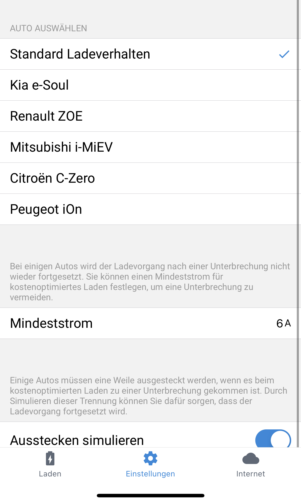

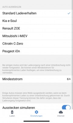

- CP Signal trennen beim Starten "Ausstecken simulieren"

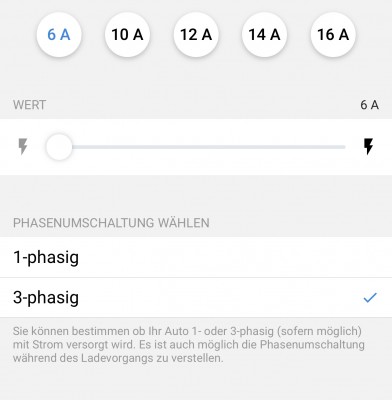

- Umschaltung zwischen 1- und 3 phasig (auch während dem Laden)
Das "Ausstecken simulieren" wird in der App eingestellt und klappt bereits sehr gut.
Umschalten zwischen 1-und 3 phasig muss noch in openwb implementiert werden.

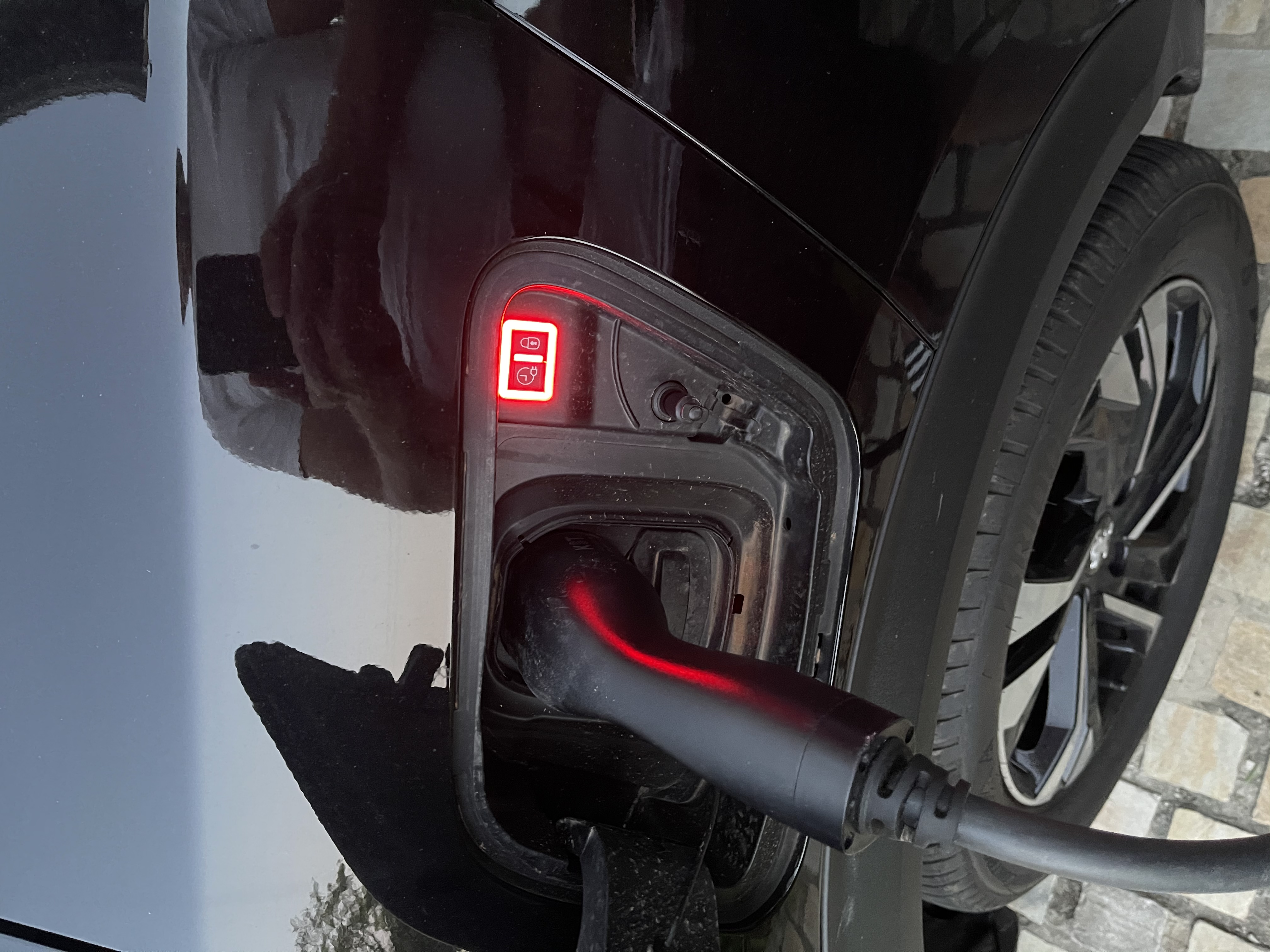

Aktuell geht der e-2008 immer noch auf Error sobald mit der App umgeschaltet wird. Steckt man zwischen dem Umschalten den Stecker frisch an das Auto schaltet es auch sauber um.

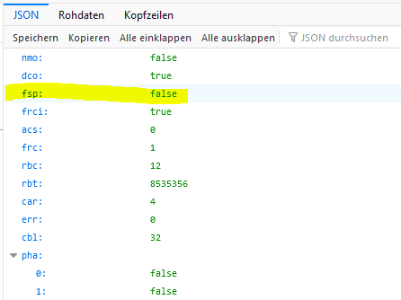

Nein man kann das auch über die API umschalten, für die V2 API gibt es noch keine Doku aber bei umschaltung von 1 auf 3 phasen ändert sich der "fsp" wert.
Vll kann man das also neues GO e Modul einbetten
Funktioniert so:
Funktioniert so:
Umschalten auf 1 Phasig
http://192.168.42.53/mqtt?payload=fsp=0
Umschalten auf 3 Phasig
http://192.168.42.53/mqtt?payload=fsp=1- Dateianhänge
- fsp.PNG (7.01 KiB) 8825 mal betrachtet

Wenn du eine CP unterbrechnung nach dem Umschalten durchführst, geht es dann?
Edit: Habe auch etwas rumgespielt. Das Auto geht auf Störung, sobald man eingesteckt umschaltet auch wenn das Laden unterbrochen ist.
Re: go-e Charger neue Hardware Version V3 Firmware 0.5
Nein das geht auch nicht ...
der Charger macht cp Unterbrechung vor jedem
Starten. Wenn ich also Ladevorgang stoppe - umschalte - starte, geht der Franzose trotzdem auf error
