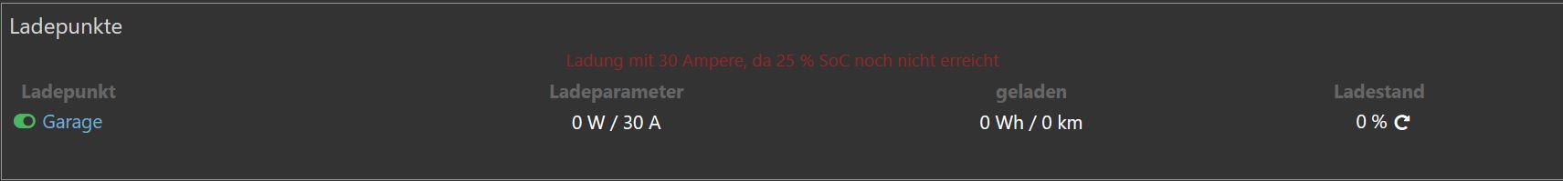

Wenn der SoC auf 0% steht will er mit 30A laden.
Wenn der SoC auf 0% steht will die OpenWB mit 30A laden. Alle Einstellung stehen aber auf 16A.

Einstellungen -> PV & Min PV Einstellungen kann die Stromstärke dafür eingestellt werden.
Re: Wenn der SoC auf 0% steht will er mit 30A laden.
Super Danke ja genau das war es.openWB hat geschrieben: Mi Jun 02, 2021 8:16 am Einstellungen -> PV & Min PV Einstellungen kann die Stromstärke dafür eingestellt werden.
