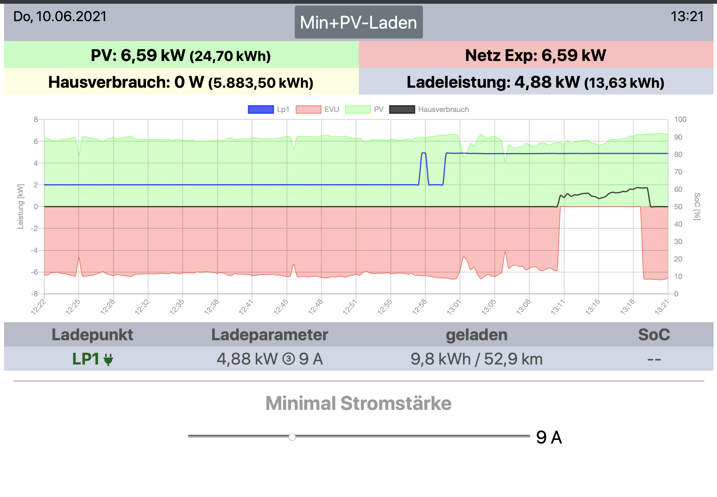

Ich betreibe einen KOSTAL Piko 12 mit Smart Energy Meter. In openWB habe ich als PV-Modul 1 "Piko" mit der zugehörigen IP-Adresse eingetragen. Als Strombezugsmessmodul wurde "Kostal Piko mit Energy Meter" ausgewählt.
Ich habe vor einigen Tagen festgestellt, dass die Anzeige des Eigenverbrauchs falsch ist. Es werden immer nur entweder 15 W oder 0 W angezeigt.
Noch kurioser ist die Anzeige der Einspeiseleistung ("Netz Exp"). Diese ist immer etwas höher als die PV-Leistung und entspricht genau der Leistung, die am Eingang des Wechselrichters anliegt.
Ich bin eigentlich ziemlich sicher, dass es anfangs mit dieser Konfiguration funktioniert hat, die Werte für die Erzeugung, die Einspeisung und auch den Eigenverbrauch im Dashboard korrekt angezeigt zu bekommen. Ich hatte dann aber mehrere Wochen nicht mehr so genau hingesehen und erst vor ein paar Tagen wieder hineingeschaut. Daher weiß ich auch nicht, ob/welche Updates oder Änderungen an den Einstellungen dies ausgelöst haben könnten.
Habe ich etwas falsch konfiguriert? Oder stimmt etwas mit den Konnektoren von openWB nicht mehr?

Ist das KSEM per RS485 mit dem Piko verbunden oder hängt es nur im Netzwerk?
Falls es nicht per RS485 verbunden ist, dann musst du als EVU Modul nur Kostal Smart Energymeter wählen (ohne Piko) und die IP des KSEMs eingeben.

Danke! Das scheint es gewesen zu sein.
Man sollte dann aber wohl besser die Beschriftung "Kostal Piko mit Energy Meter" ändern, denn einen KOSTAL Piko (ohne IQ, MP Plus) kann man nur über Netzwerk anbinden, nicht über RS485.
Korrekt müsste es dann ja heißen "Kostal Piko IQ, MP plus mit Energy Meter". Oder ""Kostal Piko mit Energy Meter über RS485".

Stimmt, jetzt wo du es sagst kann man das KSEM gar nicht per RS485 mit dem Piko verbinden.
Ich habe ja selber einen, und müsste das eigentlich wissen.
Was ich im Kopf hatte war der Plenticore. Da gibt es beide Varianten.
Der Piko IQ ist von der Schnittstelle her dann auch wie ein Plenticore.
Egal, Hauptsache es läuft jetzt korrekt.
