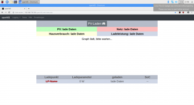

Habe einen raspberry PI 3B gekauft, danach raspian stretch installiert u. nach Anleitung openWB aufgespielt u. crontab datei geändert wie beschrieben.
Beim Starten von OpenWB kommt die Meldung Graph wird geladen bitte warten, aber da kommt nichts mehr.
Wenn ich dann das Programm schliesse u. neu starte geht der Balken bis 42% u. es geht nicht weiter. Habe es auch schon mit update stable u. nightly getestet. Da wird der Graph auch nicht geladen.
Habe alles nochmal installiert aber es geht genauso nicht.
Wer kann mir helfen.

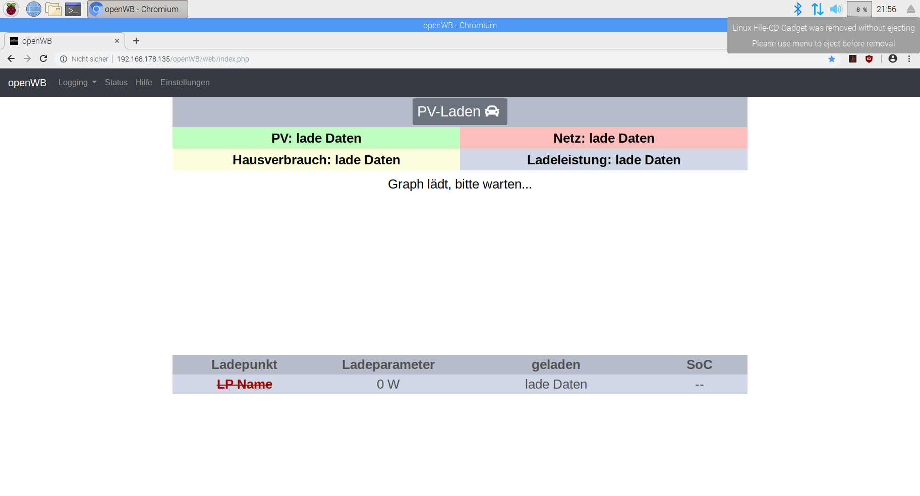

Ich habe nochmal alles neu installiert mit bash.
Das gleiche Problem wieder siehe Bild
Wer weiss noch was das sein kann?
Beiträge: 4559
Has thanked: 12 times
Been thanked: 50 times
Re: Graph wird nicht geladen
Crontab richtig gepflegt?
Einmal Reboot gemacht?
Mach mal
netstat -tulpen
und zeig was da raus kommt.
