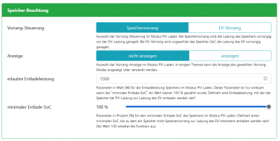

3) Da bin ich kein Experte, mein Setup ist etwas anders. Mein Speicher ist AC-angebunden da lässt sich das nicht unterbinden (weil der Speicher separat geregelt wird und nicht erkennt woher der (openWB-) Stromverbrauch kommt. Wenn dein Speicher unterstützt wird, kannst du aber eine max. Speicher-Entladeleistung und SoCin der openWB angeben. Schau mal hier: 4) Ja, das geht aber beide openWBs mit LAN ist immer besser und empfohlen. Wenn du eine Chance für ein LAN-Kabel bei der zweiten openWB hast, mach' es

Mit Kostal und BYD- HV klappt das grundsätzlich einwandfrei, je nach dem ob Du mit Speichervorrang oder mit EV- Vorrang laden möchtest, jewils mit einzustellender Speicherbeachtung (SoC) oder auch Speicherentladungsleistung.
Du wirst nicht umhinkommen, die besten Varianten im "Nur- PV"- oder im "Min+PV" Modus für Dich herauszutesten. Alles startet geregelt ab 6 A (EV natürlich auf min. 16A oder Max stellen).
