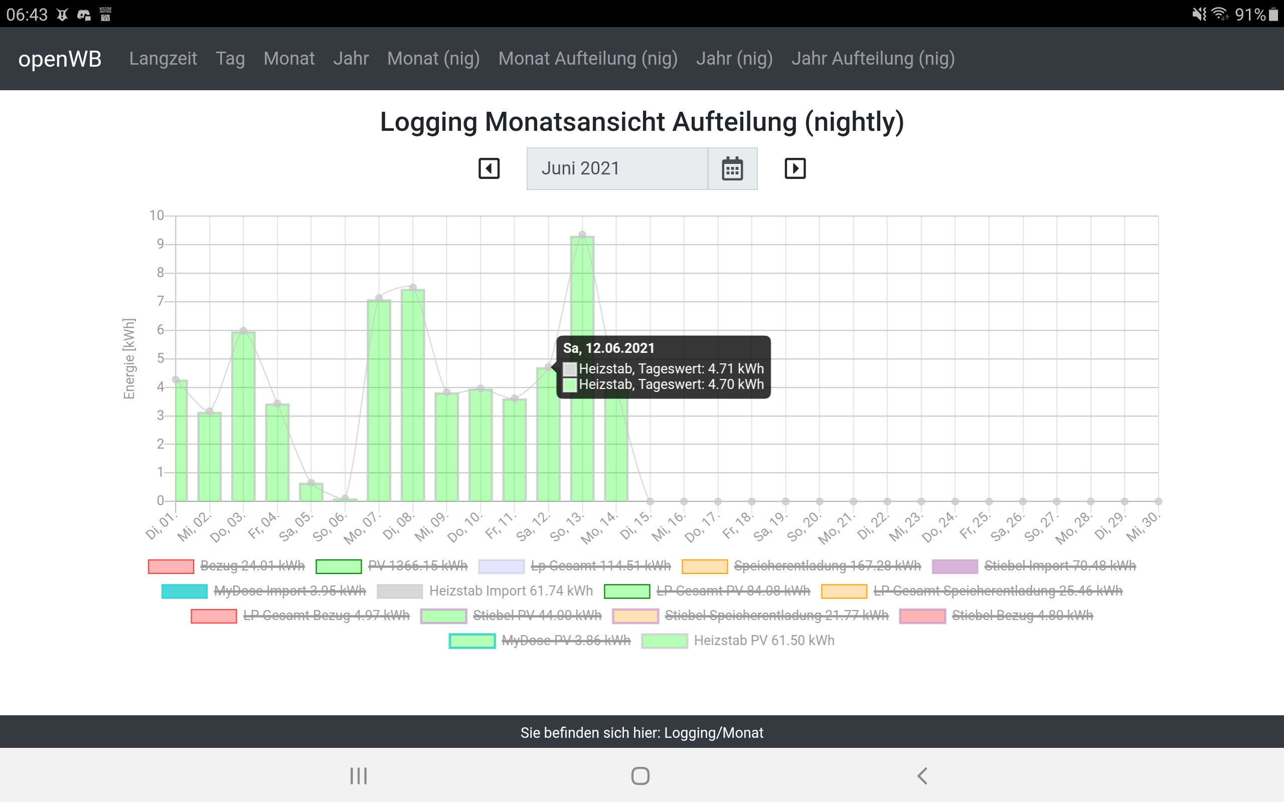

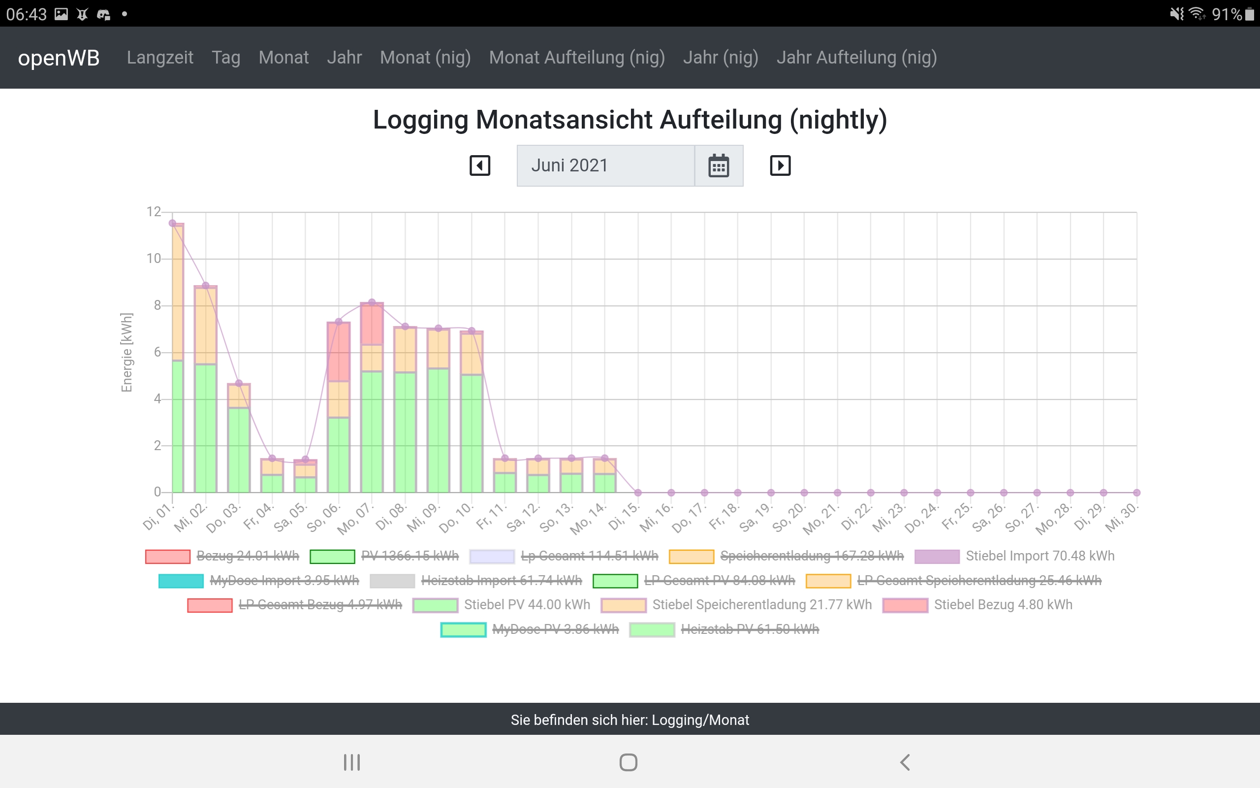

Ich habe parallel zu meiner Wp (die auch Warmwasser macht), in meinem Warmwasserboiler (400 L) so einen Heizstab mit 2000 Watt. Wp geht bis 50 Grad, Heizstab geht bis 60 Grad. Derweilen ist meine Wp im Sommermodus, und wird nur noch für Warmwasser benötigt. Der Heizstab hat am Sonntag cirka 10 Kwh verbraucht , die sonst eingespiesen wurden. Meine Wp macht seid eine Woche kein Warmwasser mehr. Wenn ich meine Verbräuche richtig im Kopf habe, heizt der Heizstab 400 L (mit allen Verlusten) so zwischen 1 und 2 Grad pro Stunde auf, und der Heizstab wird nur mit Überschuss betrieben der eingespiesen wird (Autoladen und Speicherladen hat Prio). Meine Warmwasser temperatur pendelt so zwischen 60 und 55 Grad von Tag zu Tag, und das macht der Heizstab.
Hier mal vom Juni Auswertung vom Heizstab und der Wp nach Pv, Evu und Speicher aufgeteilt.
