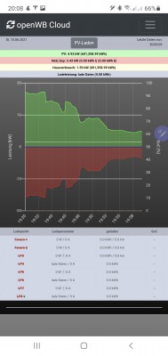

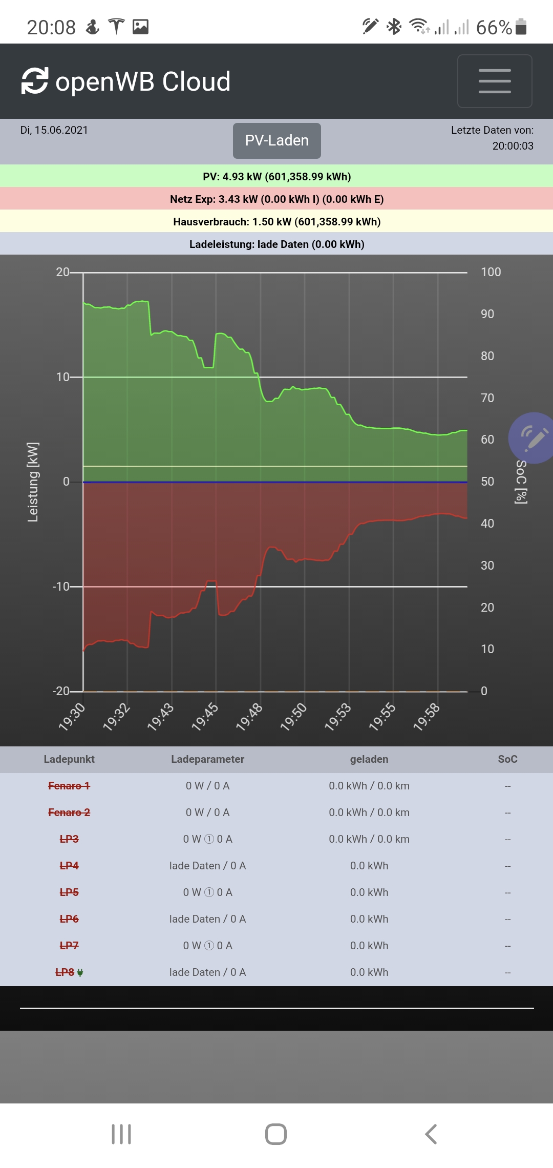

An der Master für die Ladepunkte 3+4 externe OpenWB mit IP-Adresse
LP3 als Ladepunkt an der externen openWB 1
LP4 als Ladepunkt an der externen openWB 2
LP3 klappt
LP4 sehe ich im Status die Spannung des Zählers, auf der Übersichtsseite aber steht nur lade Daten/0A

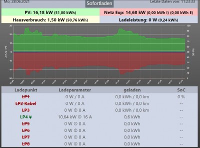

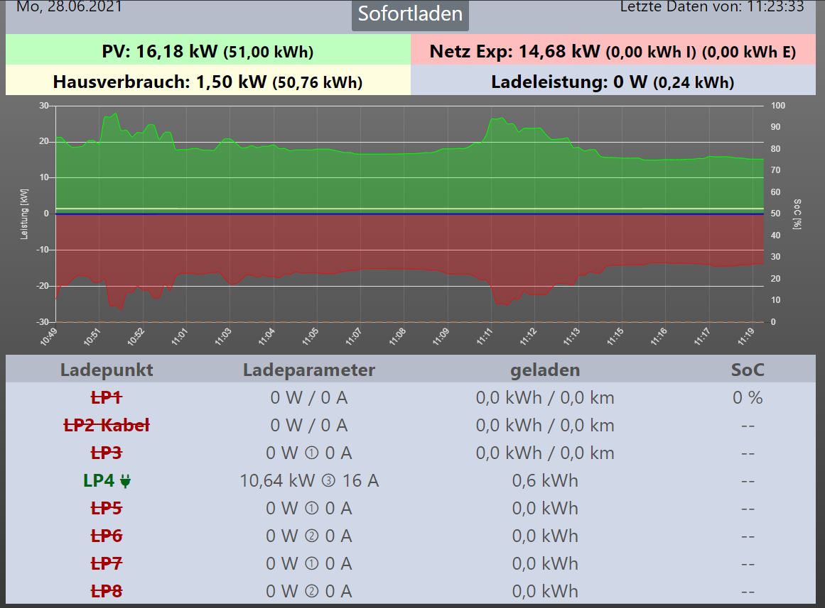

mit der o.g. Konfig und aktueller nightly klappt die Erkennung der Slave-Ladepunkte
Allerdings scheint es bei dem LP4 noch ein Problem zu geben.
bei PV wird nur mit 6A geladen, obwohl genug PV da ist
bei Sofort-Ladung wird mit 9A geladen statt 16A.
Weiterhin steht zwar bei LP und unter Status die Ladeleistung, in der Hauptleiste oben, wird die Ladeleistung nicht angezeigt und damit auch Netz-Export falsch dargestellt.

Nun habe ich zumindest schon mal herausgefunden, dass bei der externen OpenWB die Ladestromvorgabe nicht übernommen wird.
wie bereits geschrieben, war der Ladestrom im Sofort-Lade-Modus bei 9 A, obwohl 16A eingestellt waren.
Wenn ich allerdings die Mindestromstäre für alle Ladepunkte auf 16 A setzte, lädt auch LP4 mit 16A
bei der Gesamtladeleistung wird dies aber weiterhin nicht angezeigt.
Da bei PV immer mit 6A begonnen wird, bleibt es wohl auch bei 6A
