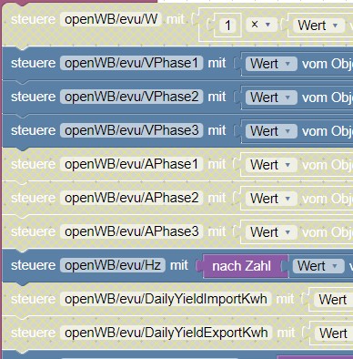

ich lese meinen Azzurro Hybrid Wechselrichter über Modbus auf meinem IOBroker aus und schicke die entsprechenden Werte per MQTT an die OpenWB.

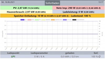

Die Werte werden auch korrekt übernommen, nur leider wird kein Graph gezeichnet.

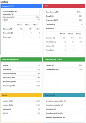

Im Status werden auch nicht alle Werte angezeigt - ich weiß nicht, ob das damit zusammenhängt:
Wer addiert denn die Werte? Muss ich die Summe per MQTT schicken, oder addiert OpenWB die Werte am Ende des Tages (Unter PV zum Beispiel)?
Ich denke, das hängt irgendwie zusammen. Die Werte kommen irgendwie im GUI an, werden aber nicht korrekt verarbeitet.

Die Topics sind ja eigentlich im Modul beschrieben - und beim HTTP Request "braucht" man eigentlich nur W
Beispiel EVU:
Und in "Header" und in "Status" werden die Werte ja auch korrekt angezeigt.
Frank

Sind die falschen topics, daher gehts nicht.
Das set fehlt.

Oh ja - kleiner aber feiner Unterschied.

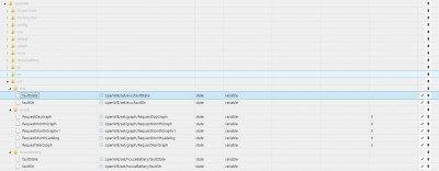

Spannend ist nun, daß ich die in IOBroker gar nicht sehe:
Ich werde mal schauen, wie ich die Werte in den IOBroker bekomme, um sie dann zu schreiben.

Die werden auch nach der Verarbeitung direkt wieder entfernt.

...Du musst sie nicht subscriben um sie zu publishen.
Jedes Info-Objekt im MQTT (zum subscriben) hat - prinzipiell - ein komplementäres Objekt zum ändern des Wertes unter openWB/set/...
Also, Beispiel: "openWB/evu/W" kann mittels publish auf "openWB/set/evu/W" verändert/beschrieben werden.

In IOBroker, zumindest wenn ich per Blockly die Werte setzen will, müssen sie halt "auswählbar" sein.
Ich werde mir jetzt mal den Blockly Javascript code nehmen und direkt als Javascript inklusive des "SET" eingeben und mal sehen, ob IOBroker damit klar kommt.
Ansonsten kann ich die Werte auch als Objekte (im SET Ast der OpenWB Objekte) manuell anlegen, aber der HTTP Pull der Werte funktioniert ja auch...

man muss die Objekte in IOBroker anlegen, sonst funktioniert das nicht.
Ich habe das dann per JSON Import gemacht, dann hält sich der Aufwand in Grenzen.
Ich habe die Datei mal angefügt, falls jemand auch mal in das Problem läuft.
Mein OpenWB ist unter MQTT.0. in der Objekt Hirarchie einsortiert - das muss man eventuell anpassen, wenn das nicht der Fall ist - ansonsten einfach importieren.
