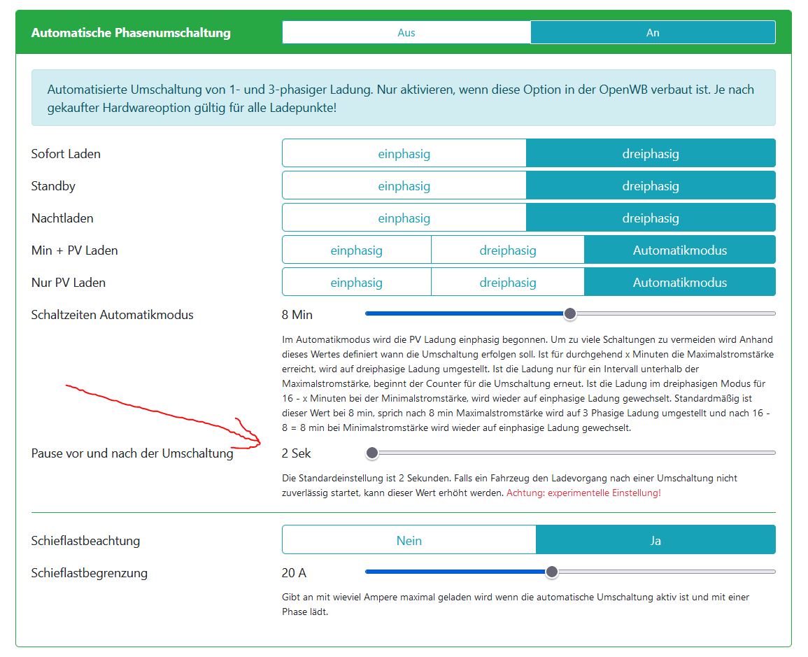

hast Du mal versuchsweise den Wert "Pause vor der Umschaltung" erhöht? Vielleicht sind dem Fiat die 2 Sekunden zu wenig?

Wo kann man das denn einstellen?

Becker
Beiträge: 772
Re: Phasenumschaltung bei neuem Fiat 500E funktioniert nicht
Beitrag von Becker »
Sie befinden sich hier: Einstellungen/Allgemein

Beitrag von Markus1979 »
Hmm, die Einstellung fehlt bei mir.

Nightly installiert bzw. Beta?

Markus1979 hat geschrieben: Do Jun 17, 2021 5:32 am Hmm, die Einstellung fehlt bei mir.
Markus
Hallo Markus,
welche openWB hast Du denn? Gibt es bei Dir die automatische Phasenumschaltung überhaupt?
Dann die nächste Frage: Welcher Softwarestand läuft auf Deiner openWB? Aktuelle Stable ist glaub die 1.9.235 (Abfrage unter Einstellungen --> System --> System-Info)

Eine OpenWB series2 Standard mit Phasenumschaltung. Bei anderen Fahrzeugen funktioniert die ja.
1.9.220

Hab grad mal das Beta Update gemacht, jetzt habe ich die Einstellung. Das versuche ich mal. Vielen Dank schonmal für den Hinweis.
