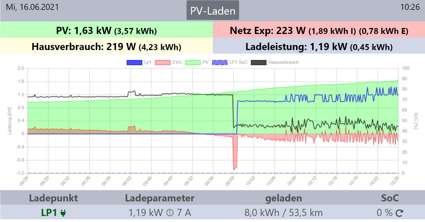

ich erlebe nun die ersten Sonnentage mit PV Anlage Open-WB und Kia-e-niro und muss sagen - es sieht gut aus, z.B. siehe hier:
Ich freue mich sehr, dass ich ne Box gewählt habe, die offensichtlich wirklich Überschuss laden kann und das eben auch bei kleinen Leistungen. Das hat selbst den Solarteur beeindruckt. Weiß auch nicht, was die sonst verkaufen/ installieren.
Meine Frage ist: Die gleitende Anpassung der Ladung im Überschussmodus führt ja teilweise zu recht heftigen Energieschwankungen. Eigentlich stört das nicht - sieht das mein Onboardlader bzw. die Batterie ebenso? Niedrige Ladeleistung ist ja nicht schlecht wenn man Zeit hat - soweit ich das weiß, aber sind die Schwankungen ggf. nicht so gut für den Kia?

Das sind einphasig ja nur Schwankungen um 1A, also ca. 230W. Das Ist der Elektronik und Batterie relativ egal.

Danke Lutz, für die schnelle und tröstliche Antwort.
Ja bei der Anlage machte nur einphasig überhaupt Sinn, und wenn die "Wackelei" nicht stört, dann soll Sie auch mich ab sofort nicht mehr stören.
