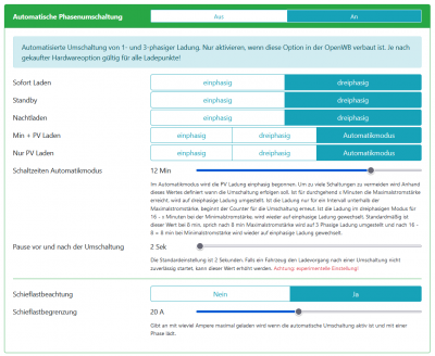

Hi,
kann mir Jemand erklären was das genau bedeutet:
Im Automatikmodus wird die PV Ladung einphasig begonnen. Um zu viele Schaltungen zu vermeiden wird Anhand dieses Wertes definiert wann die Umschaltung erfolgen soll. Ist für durchgehend x Minuten die Maximalstromstärke erreicht, wird auf dreiphasige Ladung umgestellt.
Ist die Ladung nur für ein Intervall unterhalb der Maximalstromstärke, beginnt der Counter für die Umschaltung erneut.
Ist die Ladung im dreiphasigen Modus für 16 - x Minuten bei der Minimalstromstärke, wird wieder auf einphasige Ladung gewechselt.
Standardmäßig ist dieser Wert bei 8 min, sprich nach 8 min Maximalstromstärke wird auf 3 Phasige Ladung umgestellt und nach 16 - 8 = 8 min bei Minimalstromstärke wird wieder auf einphasige Ladung gewechselt.
Also bei mir wird 3phasig begonnen, was ja auch gut ist bei 5-7kW PV Leistung, d.h. der 1. Satz stimmt so nicht.
Jetzt habe ich den Regler auf 2min gestellt, heißt es dass bei 16 - 2 = 14min Netzbezug erst wieder von 3p auf 1p runter geschaltet wird ?
D.h. ich müsste, wenn ich nur 1min Netzbezug bei 3p haben will auf 15min stellen ?
Gleichzeitig würde die Regelung jedoch dann 15min warten um von 1p auf 3p hoch zu schalten.
Oder habe ich das falsch verstanden ?

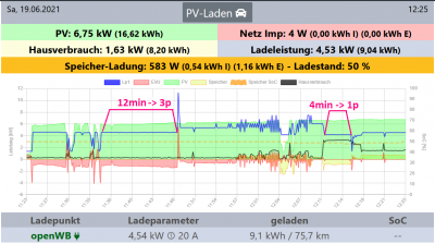

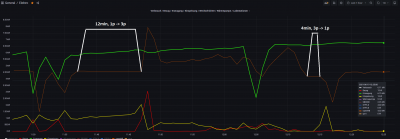

dann beantworte ich mir die Frage selbst:
12min habe ich eingestellt:
12min lang bleibt openWB bei 1p und max. 20A, dann wird umgeschaltet mit einem kleinen Überschwinger auf 11kW.
4min lang bleibt sie bei 3p 6A, dann wird wieder zurück geschaltet auf 1p.
Sehr gut gemacht.
