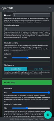

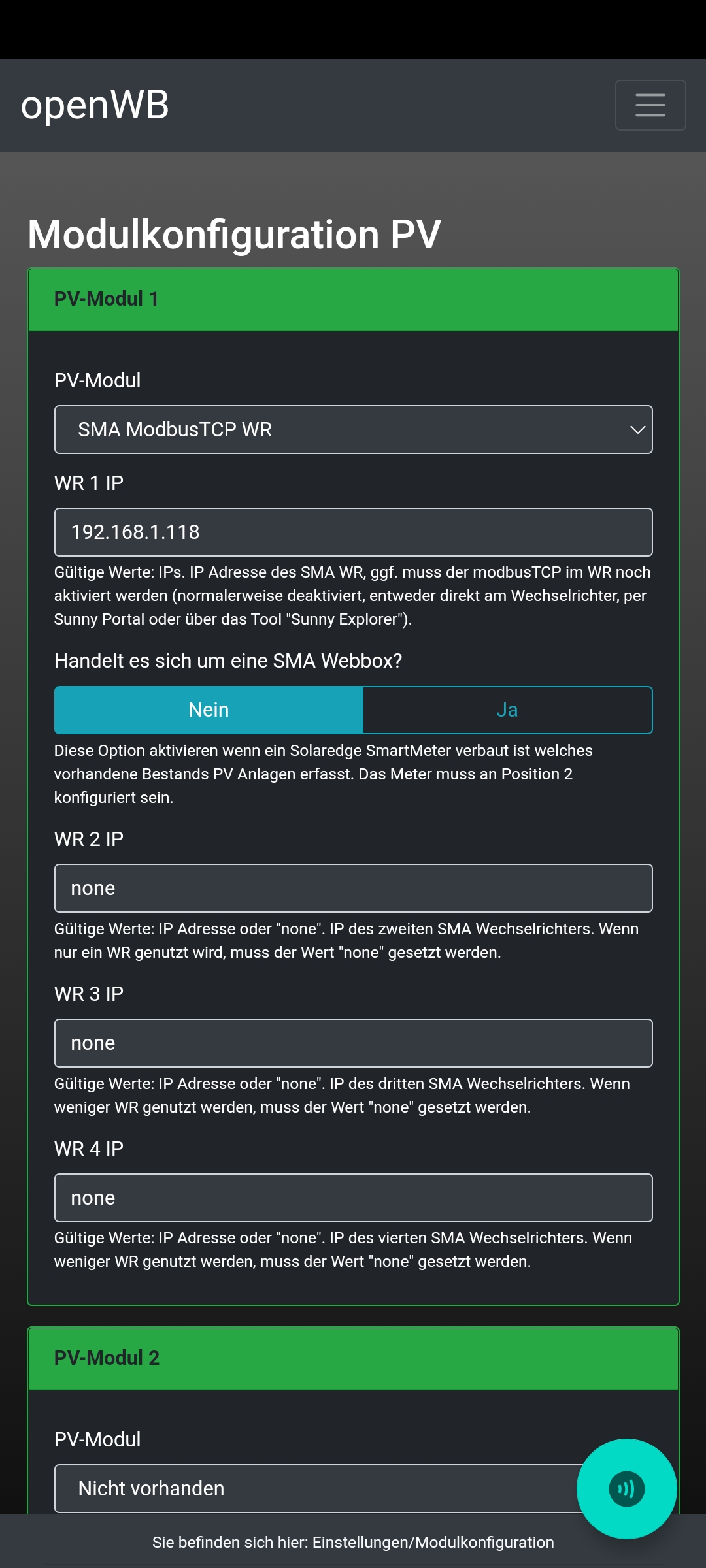

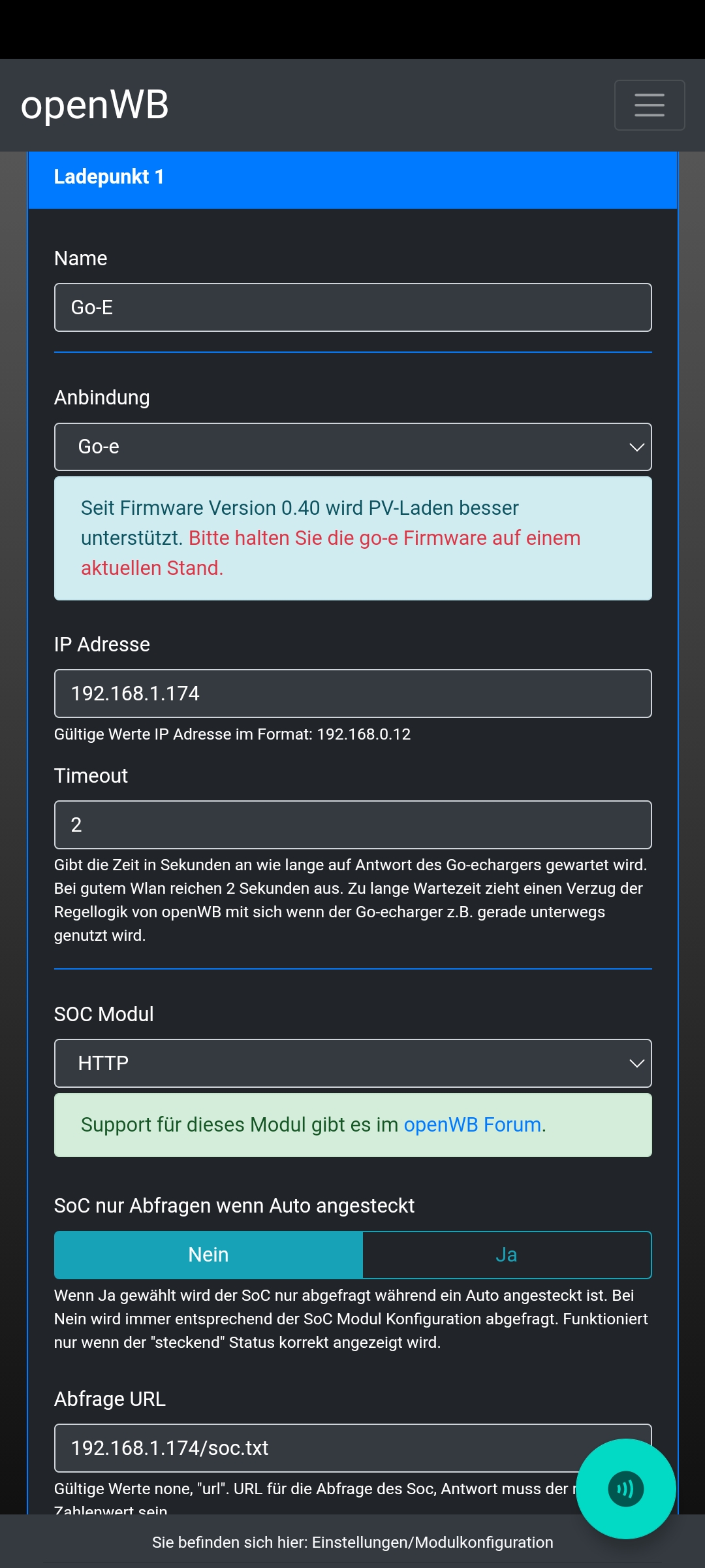

Hi, ich habe openwb auf einem Rapi laufen. Zusätzlich habe ich einen Go-E, SMA WR und SMA Homemanager.

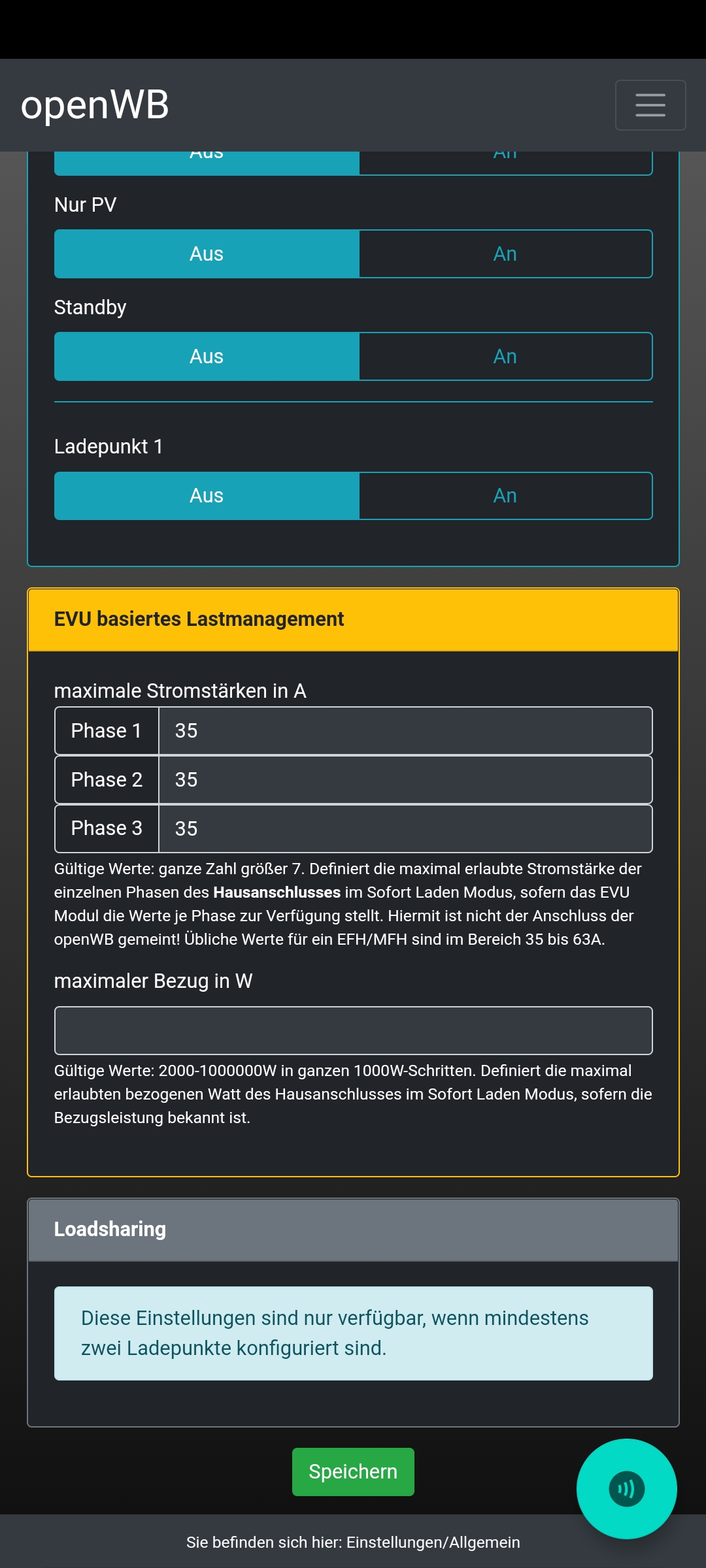

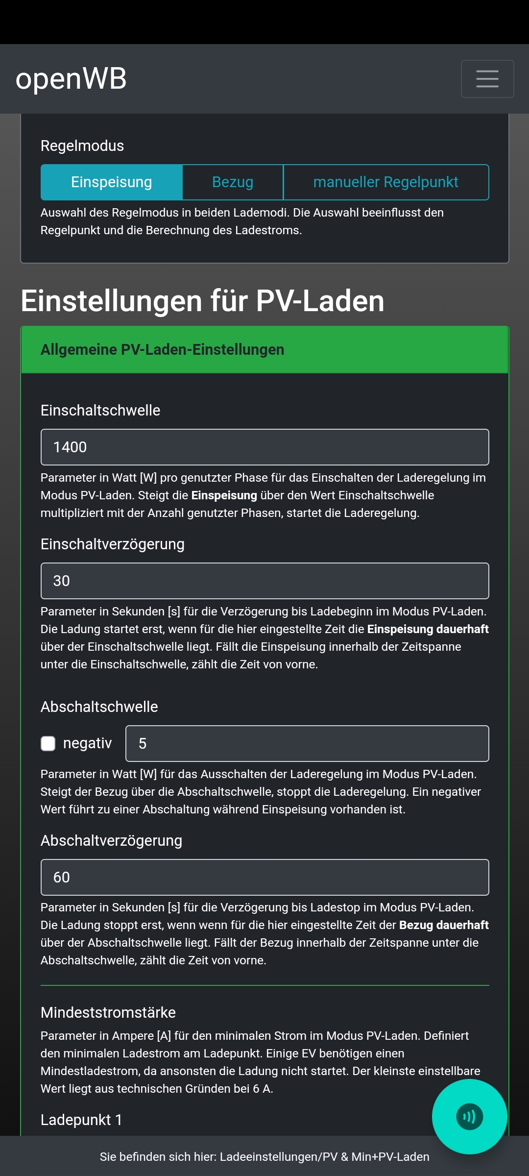

Jetzt habe ich heute versucht von meinem Vater seinen Skoda Citygo zu laden. Die eine PV Anlage hat 8 kw erzeugt und die zweite Anlage 1,5kw. Leider hat aber der Go-e immer mit 2x6A geladen im PV Modus. Bei PV-Mini Modus habe ich dann mal die Leitung manuell auf 16A gezogen und das ging auch. Warum macht das openwb das nicht selber im PV Modus? Ich habe mal die Einstellungen angehangen.
