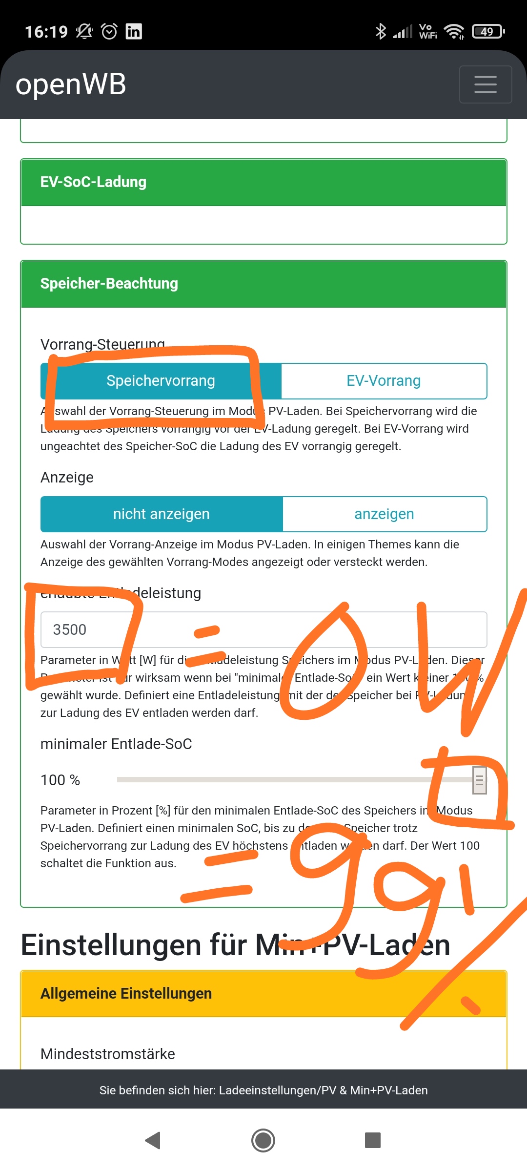

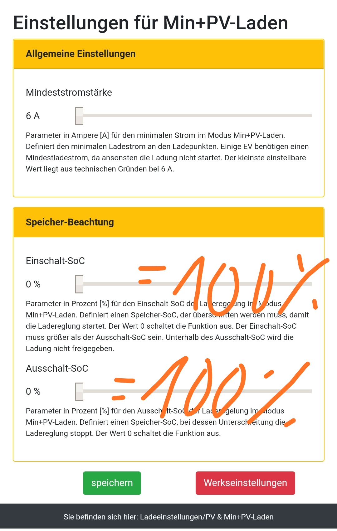

nachdem ich jetzt alles halbwegs am Laufen habe… würde ich mich interessieren wie ich die Speicher Einstellung im pv min Modus einstellen muss um erst den Speicher zu laden und dann nach voller Speicher Ladung ins Auto Überschuss zu geben! Ich möchte keinen Strom aus dem Speicher ins Auto geben… welche Werte muss ich bei Speicher Beachtung und Einstellung für min pv vornehmen um das zu erreichen???

Bin kein erfahrener OpenWB-Nutzer, aber bevor hier keiner antwortet... Ich würde es so versuchen: siehe Screenshots.
