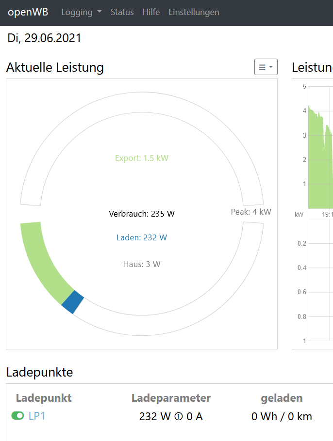

der aktuelle Leistung Graph auf der openWB Homepage zeigt soeben 232W Laden an.
Ohne mich da jetzt wo durchzuwühlen empfinden ich das als "nicht richtig/kann nicht sein", denn es ist kein PKW und war noch nie ein PKW angeschlossen. Was kann das also sein?
Was muss ich tun damit es wieder korrekt ist?

Das sieht verdächtig nach der Spannung anstatt der Leistung aus.

3 Watt Hausverbrauch mag ich aber auch nicht glauben.
Da ist irgendwie mehr faul als die Ladeleistung.

Ja, es ist eine gekaufte openWB, mit Installation durch Elektriker.openWB hat geschrieben: Di Jun 29, 2021 6:35 pm Wenn es eine gekaufte openWB ist per Fehlerbericht (Einstellungen, System, Support) an uns wenden.
Heute konnte ich das nicht mehr so beobachten.
Die Ursache lag vermutlich daran dass ich gestern am frühen Abend den 5port Switch gegen eine 8port switch gewechsel habe und somit die Verbindung PE11 mit openWB getrennt war.
Trotzdem ist so dine Anzeige seltsam.
Gruß, Reinhold

Der Elektriker meine heute zu mir, dass das EVU Kit v2 MID Messtoleranzen hätte und nicht so genau sei.
Dann müssten das hier aber mehrere so sehen, oder?
Gruß, Reinhold
Re: Anzeige Laden 232W ohne PKW
Der SDM 630 ist ein geeichter Zähler (MID), Toleranzen also vernachlässigbar!

Ich habe mir mal den Protoss PE11 angeschaut, es leuchtet nur Power und Reset!
Active und Link vor allem sind dunkel. Kein Link, d.h. es kommuniziert nicht mit der openWB

Wenn ich mich richtig erinnere, dann hast Du ein etwas spezielles Netz. Ist sichergestellt, dass die Pakete vom EVU Kit überhaupt an der openWB ankommen können?
In einem normalen Hausnetz stellt das kein Problem dar, eine 2. IP an ein Interface zu binden und über dieses Subnetz in einen anderen IP Bereich zu kommunizieren.

Ja genau, ich habe dort ein gesondertes VLAN nur für Wechselrichter, Solarlog, openWB und PE11 an einem kleinem Switch.derNeueDet hat geschrieben: Mi Jul 28, 2021 10:37 am Wenn ich mich richtig erinnere, dann hast Du ein etwas spezielles Netz. Ist sichergestellt, dass die Pakete vom EVU Kit überhaupt an der openWB ankommen können?
DHCP Server für aktiv, die openWB hat ja auch eine IP bekommen die ich in der Sophos UTM dann statisch gemacht habe-
Vom EVU Kit kommt nichts an, das wird auch hier gerade diskutiert (RS485 Interface an die openWB anstatt Netzwerk, was bei mir mit ca. 2m Entfernung eh die bessere Lösung ist als so eine PE11 China Gerät, jedes aktives Gerät weniger ist eine Fehlerquelle weniger.
viewtopic.php?f=4&t=3725&p=40090#p40090
Nur soll das mal schön mein Elektriker machen, der kannte die Situation und hat ein fertiges Produkt zu installieren, das ist noch nicht der Fall.
