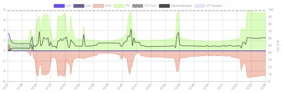

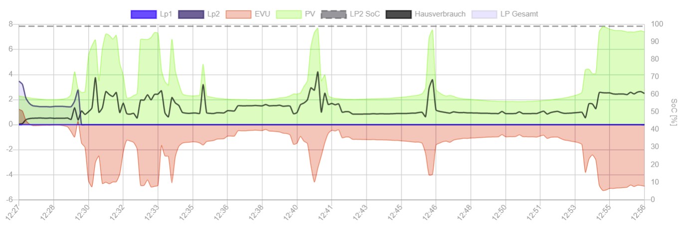

Update:
Irgendwas stimmt da doch nicht. Es kann doch nicht sein, dass mein Haus immer genau dann mehr Strom verbraucht, wenn die PV mehr produziert. Schaut mal auf die Spitzen in der schwarzen Kurve. Die korrelieren zeitlich genau mit der steigenden und fallenden Stromerzeugung durch die PV:
[attachment=0]Screenshot 2021-07-03 125723.jpg[/attachment]

Update:
Re: SolarEdge Smartmeter und zu hoher Hausverbrauch
Ich vermute, dass (mindestens) ein Messaufnehmer des Modbuszählers falsch herum angeschlossen wurde.
Solaredge hatte eine Serien mit falscher Kennzeichung.
Danke Dir, das hat mich auf die richtige Fährte gebracht. Die CTs sind alle falsch herum montiert (Pfeil zum Haus und nicht zum Netz wie es laut Beschreibung ein sollte).
Ich werde den Elektriker kontaktieren, der muss die noch mal umdrehen.
