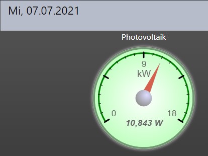

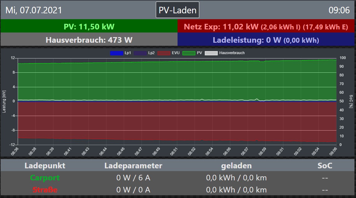

ich habe eine Frage:
Ich schreibe meine aktuelle Generatorleistung der PV-Anlage in eine HTML-Datei, diese wird auch korrekt in openWB eingelesen:
Das funktioniert soweit fein!
Problematisch ist anscheinend die Anzeige der generierten Wh bzw. kWh.
Auch diese schreibe ich in eine separate Datei:
Aber: Die erzeugten Wh / kWh werden nicht in der openWB Anzeige im Graphen angezeigt.
Ist das so korrekt oder liegt da ein Fehler vor?
Danke und Gruß,
Moritz

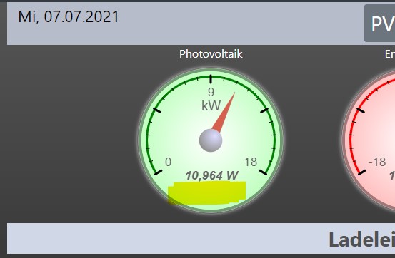

Passiert das in anderen Themes auch? Ich meine mal gelesen zu haben, dass das bei Gauges je nach Bildschirmauflösung manchmal nicht angezeigt wird.

aus meiner Sicht: Ja!

Läuft das ganze schon seit mindestens 1 Tag bzw. über 1 Nacht? Es werden immer die Deltas zum Vortag gebildet.
Der Übertrag findet Nachts statt.

aufgebaut habe ich das ganze gestern im Laufe des Tages, eine Nacht hat es also schon "hinter sich".
Ich warte aber mal.
