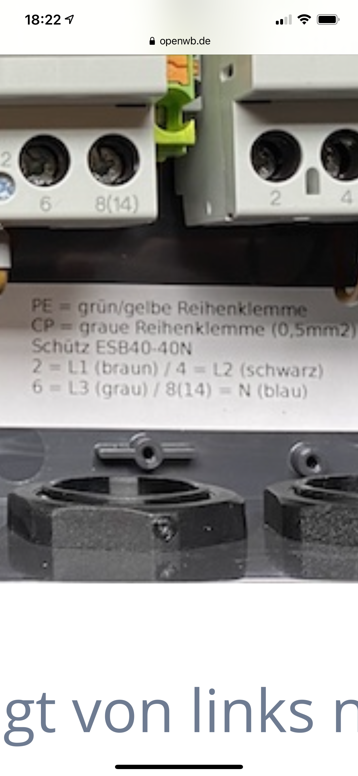

Verstehe es nicht wirklich.
War denn der Aufkleber bei Dir nicht in der Box?
Das ist doch völlig eindeutig und ausreichend.

Das ist ja genau das Problem. Die normale OpenWB hat auch zwei Schütze wenn sie die 1p/3p Umschaltung hat und das ist schon eine Besonderheit, die auch ein Elektriker vielleicht nicht sofort deuten kann. Ich weiss das ja auch nur, weil ich mich schon sehr lange mit der OpenWB beschäftige.
Ich finde halt man sollte Verbesserumgsvorschläge zumindest überdenken und nicht immer nur sagen „ich hab’s doch auch so verstanden“. Wenn ich das meinen Kunden sagen würde hätte ich zumindest recht schnell keinen Job mehr...
Und ja, ich hätte es auch gleich richtig anschließen können, war aber nicht vor Ort (ist ja nicht bei mir sondern bei meinem Bruder) aber trotzdem schaue ich über den Tellerrand und versuche zu verstehen, warum es anderen vielleicht anders ergeht und wie man dem Abhilfe schaffen könnte. Für den Erfolg des Produkts könnte es ein Vorteil sein.

Scheinbar war der Aufkleber unter dem Schütz nicht vorhanden, sonst hätte es das Missverständnis wohl nicht gegeben....
Kann in der aktuellen Stresssituation passieren, sollte natürlich nicht.
Der Support liest i.d.R. hier mit und wird es für die Produktion und Abnahme garantiert noch mal zur explizieten Prüfung anweisen.
Freue Dich (oder der Bruder) auf die künftige Vielfälltigkeit mit der openWB.

Bilder sind aufgrund der unterschiedlichen Varianten nicht drinnen.
Wenn der Aufkleber unter den Schützen nicht vorhanden ist, bitte mit Seriennummer mal melden. Das darf nicht sein.

Ich find das Label ok, bzw gut dass es direkt drunter klebt, statt sich in einer separaten Installationsanleitung zu "verstecken". Aber ich musste es meinem Elektriker auch erklären...

kurze Frage zu meiner Sicherheit.
Das kleine graue Kabel kommt in die Reihenlemme, soweit so gut und auch klar beschrieben. Zwischen der grauen Reihenklemme und der kleinen Erdungsklemme ist keine Trennplatte vorhanden. Muss/darf das so sein?

Die graue Klemme hat ja zur Erdungsklemme hin die Plastikwand.
Da entsteht also kein Kontakt.
Das passt schon so.

Mit Plastikwand meinst du das Trennplättchen was extra zwischengeklemmt wird? Falls ja ist genau dieses bei mir nicht zwischen. Oder liegen die Kontaktflächen bei grau/gelb auf unterschiedlichen Stellen?Ranttanplan hat geschrieben: ↑Mi Sep 15, 2021 8:58 am Die graue Klemme hat ja zur Erdungsklemme hin die Plastikwand.
Das passt schon so.

Ne. Da braucht es keine Trennplatte.
die graue Platte bzw. die gelbgrüne ist ja nur auf eine Seite hin offen.
Da kann also kein Kontakt zur anderen Reihenklemme entstehen.
Mit Plasikwand meine ich, dass eine Seite eben komplett geschlossen ist.
Nur die Gelb-Grüne hat auch elektrischen Kontakt zu Hutschiene.
Die graue nicht.
