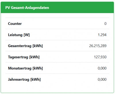

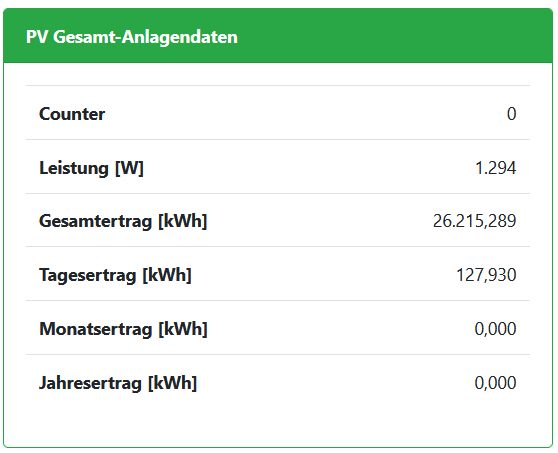

PV Gesamt-Anlagendaten Solarlog unvollständig
Beitrag von pveibspezi »
Monatsertrag und Jahresertrag werden mit 0,000 dargestellt
Hinweis: bei mir Solar-Log Base mit aktueller Firmware 5.1.1 Build 155 - 17.11.2020

siehe https://cmatic.de/?accessid=21&id=203
Aus meiner Sicht fehlen die Abfragen für 107 und 108 im Modul wrsolarlog.
Da mir die Info's zu den dazugerhörigen Variablen in der Ramdisk (noch) fehlen, kannst Du bitte die 2 Zeilen noch ergänzen?

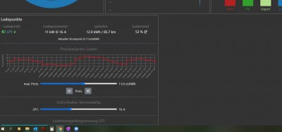

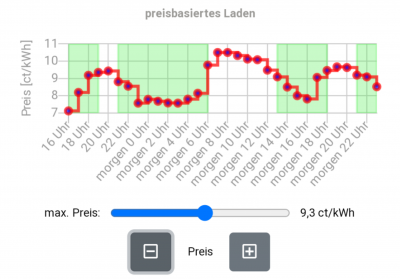

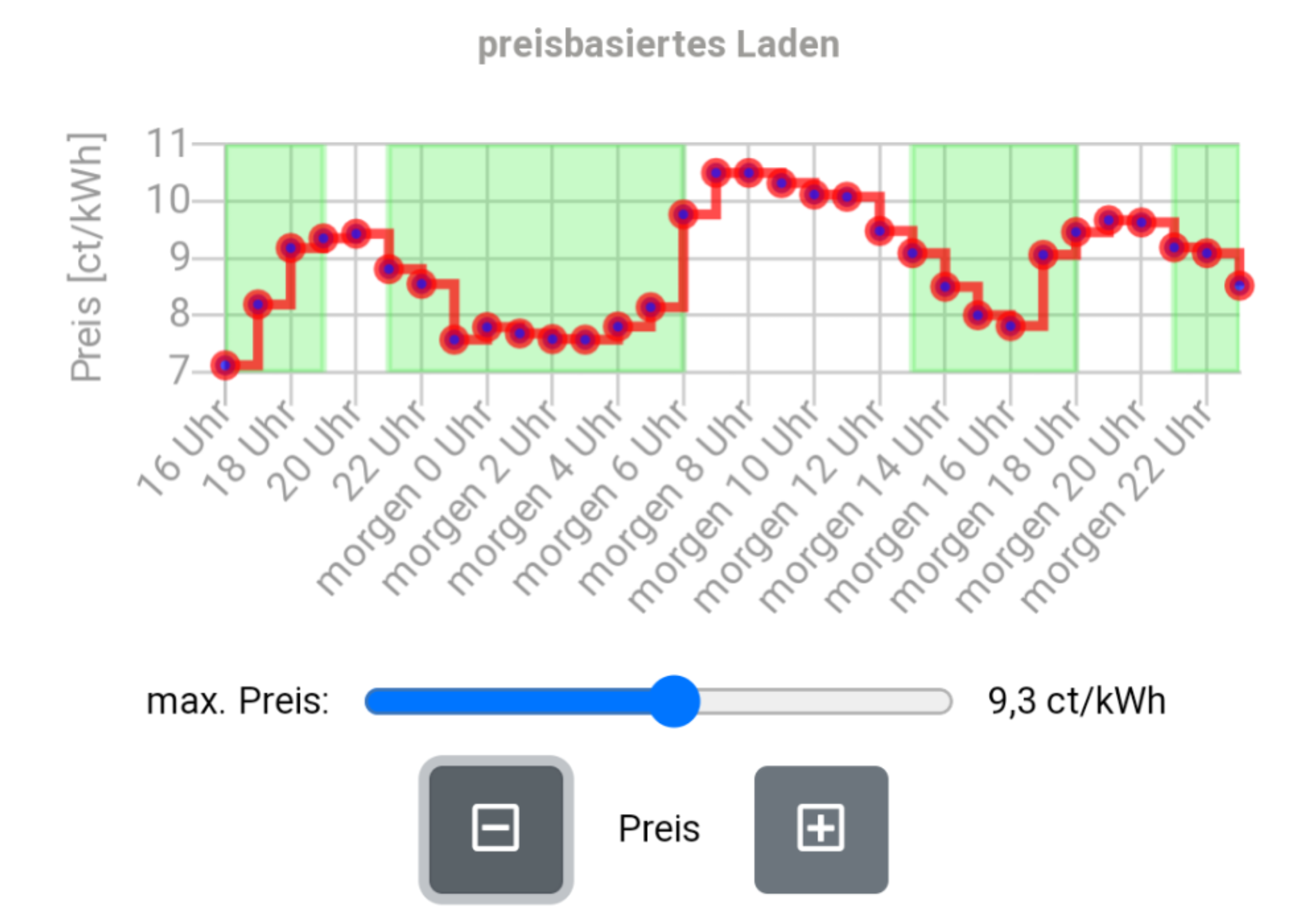

Bug in den letzten Nighlies: bei Awattar wurde der Bereich grün eingefärbt, der unter der eingestellten Strompreisschwelle liegt - und damit die Zeitbereiche, in denen geladen wird. Das dürfte nun wieder rausgefallen werden.

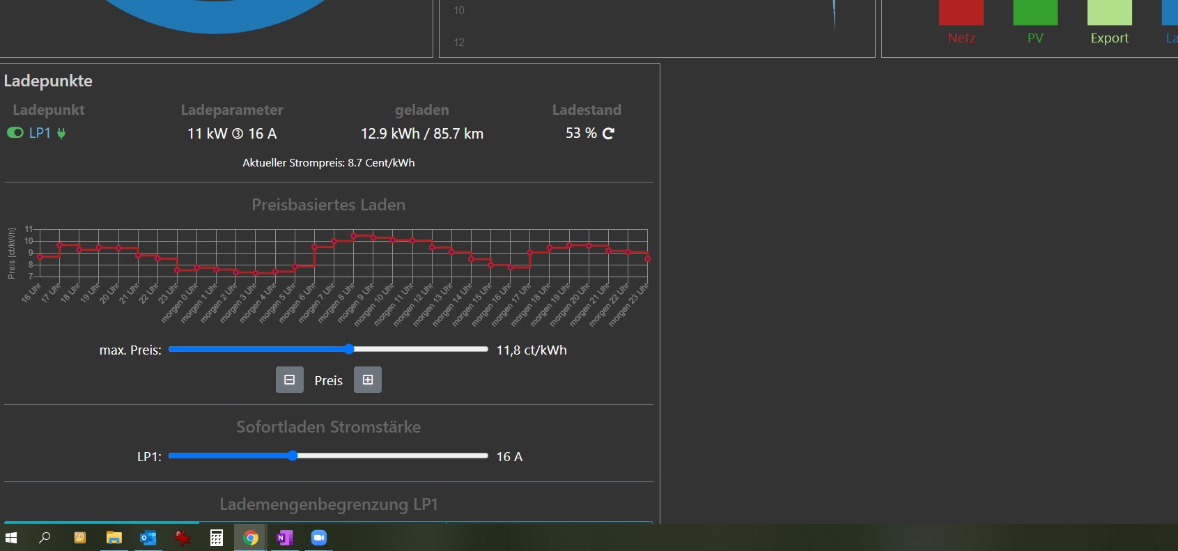

Hier ist mein Screenshot:

Nachtrag: Der Bug dürfte nur im "Colors" Theme sein (oder zumindest nicht im Standard).
