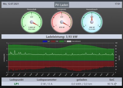

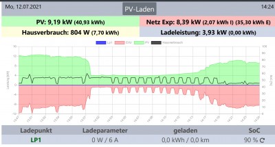

Ich habe den merkwürdigen Effekt, dass ich über das Web GUI eine Ladeleistung von 3,x kW angezeigt bekomme, obwohl kein Fahrzeug angeschlossen ist.
Auf dem Display der Box steht es auch richtig - 0kW.
Die falsche Anzeige bleibt auch, wenn ich die WB reboote.
Irgendwelche Ideen? Mache oder denke ich was falsch :? ?

Rechts neben LP1 steht auch im WEB-GUI => 0W (Istleistung) / 6A (Sollvorgabe)
Das ist schon Mal korrekt. Nur oben rechts die Gesamtladeleistung hat einen Klemmer - warum auch immer.

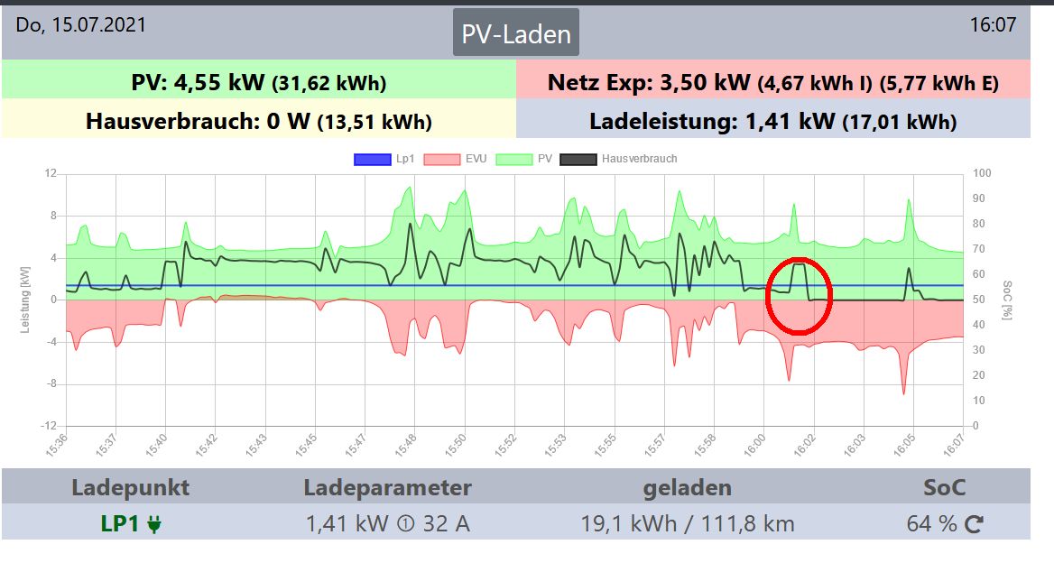

Es läuft nicht rund -die angezeigten Werte für die Ladeleistung sowie den Hausverbrauch stimmen ab einem undefinierbaren Zeitpunkt nicht mehr.
Heute früh war der I3 mit rund 15% SoC und PV-Überschussbetrieb angeschlossen. Hat brav geladen, die Ladekurve folgte der PV-Leistung.
Irgendwann, nach mehreren Stunden erfolgreicher Überschussladung und bei rund 50% SoC friert die angezeigte Ladeleistung ein (diesmal bei 1,41kW) und die (angebliche) Hausverbrauchskurve folgt plötzlich mehr oder weniger der PV-Leistung.
Dann Fzg abgeklemmt und siehe da - die 1,41kW Ladeleistung werden weiterhin angezeigt, aber zum gleichen Zeitpunkt geht der Hausverbrauch gegen -unplausible- 0kW. (roter Kreis im screenshot)
Als nächstes: Fzg wieder angeschlossen -> Hausverbrauch geht spontan wieder hoch, folgt der PV-Leistung und die angezeigte Ladeleistung bleibt bei 1,41kW festgenagelt.
Wie kann man/ich diesen Fehler eingrenzen?
Nachtrag:
Alleiniges Abklemmen und Anschließen des EV bringt keine Verbesserung
Fzg ab, reboot WB ebenfalls nicht - falsche Werte bleiben
Anschließendes Wiederanschließen lässt den Wert für die Ladeleistung im Textfeld wieder (falsch) mit 1,41kW erscheinen, obwohl der Graph 0 anzeigt.
Fahrzeug lädt aber und die Ladeleistung scheint wieder dem Hausverbrauch zugeschlagen zu werden:
