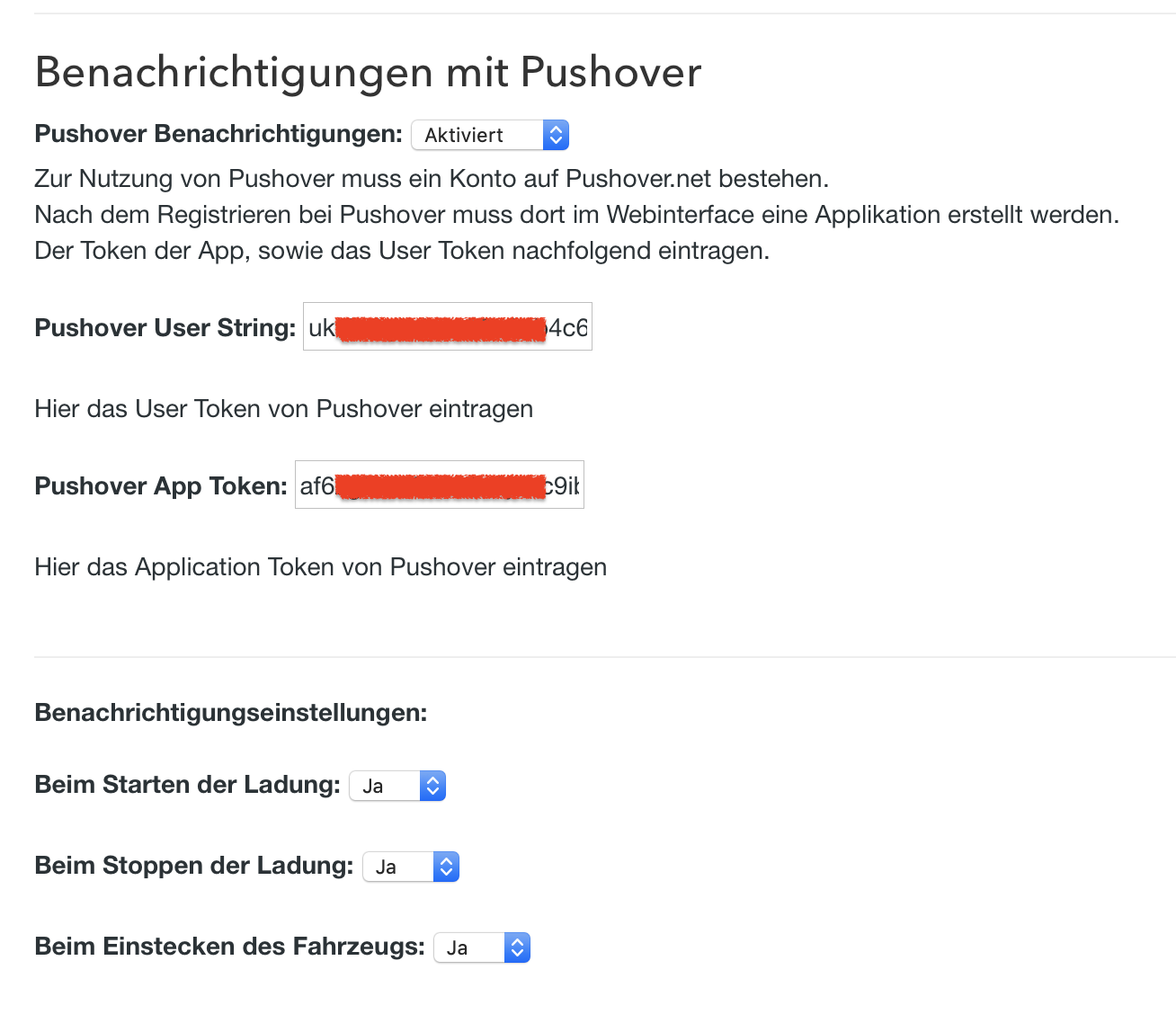

Ich habe gestern mal Pushover konfiguriert, um mich über die Status der OpenWB informieren zu lassen.
Das klappt auch wunderbar, allerdings werde ich, da im Register "Smart Home" auch 1 Gerät zur Steuerung meiner Spülmaschine angelegt habe, nun auch über jeden Ein- und Ausschaltvorgang dieses "Gerätes" informiert.
In OpenWB kann ich aber bezüglich des Push-Einstellungen nur die 3 unterstehenden Einstellmöglichkeiten finden.
Bildschirmfoto 2019-07-14 um 11.15.51.png (167.82 KiB) 1702 mal betrachtet
Gibt es eine Möglichkeit, die Smart-Home-"Schalter" separat für Pushover zu konfigurieren? :?:

Ist in der nächsten Version (1.57) drin, vermutlich kommt die morgen.

1.57 installiert und Button gefunden. Der lässt sich zwar bedienen, aber nicht speichern. Steht immer auf "Ja" und entsprechend kommen auch die Pushnachrichten weiterhin.

Typo :(
In der nächsten Beta gefixt

Upgedated auf 1.581, lässt sich immer noch nicht speichern.

1.582 <- nun aber :)

snaptec hat geschrieben: Fr Jul 19, 2019 6:17 pm 1.582 <- nun aber :)
Jepp.
Lässt sich speichern. Ob er auch nicht mehr pusht, kann ich erst morgen sagen. :D

Konfiguration passt, pusht nicht mehr.
