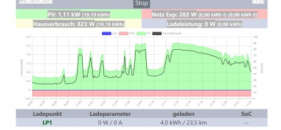

Dass was an den Grundeinstellungen nicht passen kann, sieht man im Graph, die Einspeisung bleibt konstant, dafür geht der Hausverbrauch parallel mit PV. Da dieser berechnet wird, muss PV und EVU korrekt ausgelesen werden.

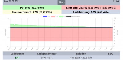

Wenn Du im PV- Modul komplett "nicht vorhanden" auswählst, was kommt dann über EVU?

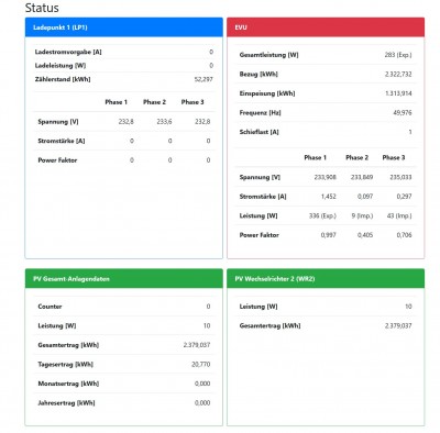

Stelle mal bitte auch Screens vom Status EVU und PV ein.
Passen die PV- Daten?

Habe PV wie vorgeschlagen auf nicht vorhanden gestellt und ein screenshot gemacht (den Screenshot vom Status hatte ich vor der Einstellung gemacht)

Noch eine Frage: ändern sich die Werte im Status vom EVU, oder zeigt es dort permanent 283 W Export an?

die WB zeigt bei PV nach dem Umstellen auf "nicht vorhanden" nichts mehr bzw. "0" an. Der KSEM zeigt nichts an, soweit ich das sehe.
zeigt permanent 283W an
