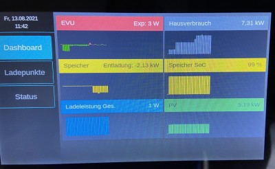

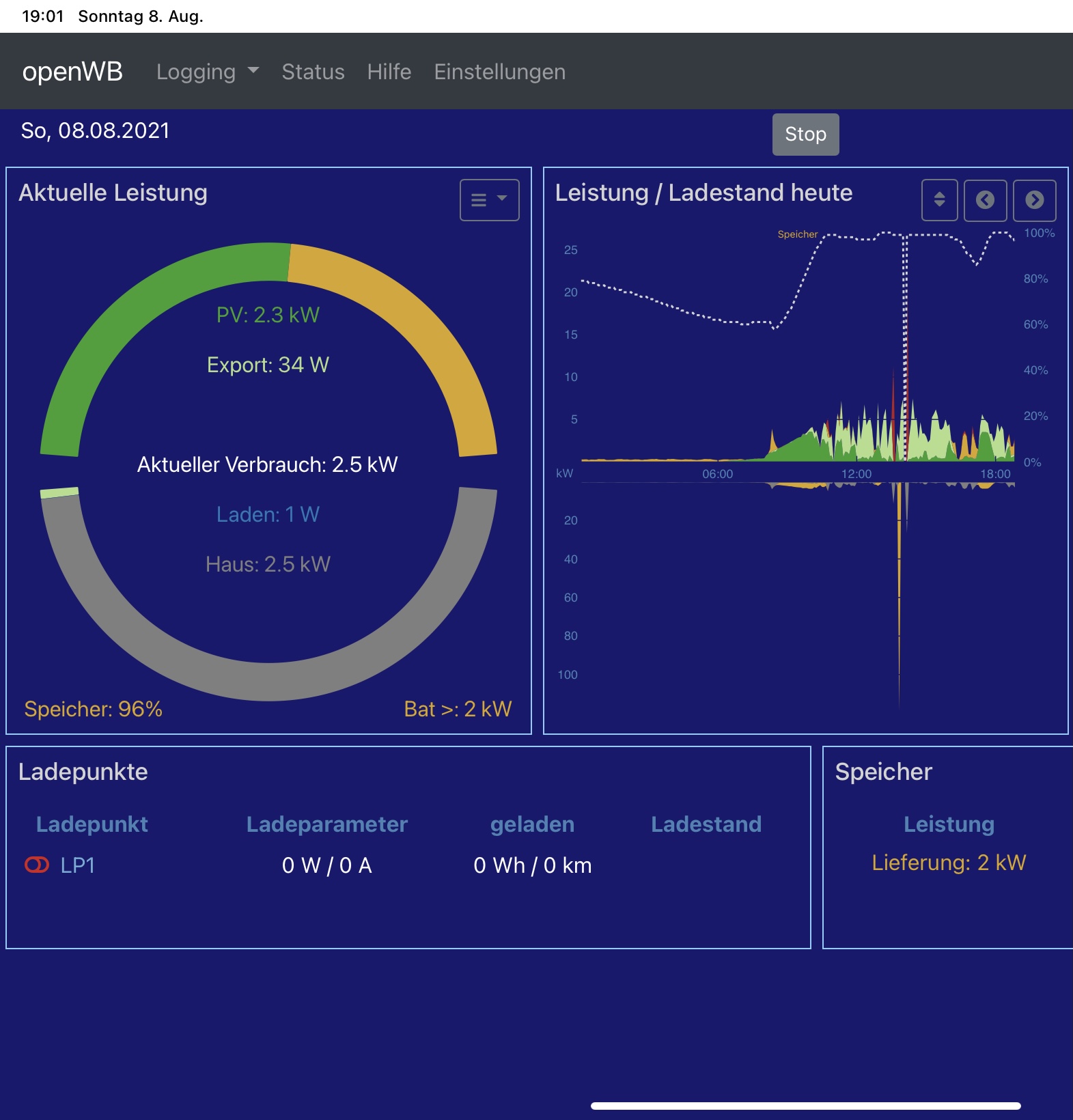

Das Fahrzeug konnte geladen werden sowohl mit Sofort Laden als auch mit PV Laden. Auch die automatische Umstellung einphasig/dreiphasig scheint funktioniert zu haben. Allerdings konnte ich nicht sehen, mit wieviel Leistung das Fahrzeug geladen wurde. Es wurde alles nur unter Hausverbrauch angezeigt.
Bei einer PV Leistung von 8 kW war der Hausverbrauch bei ca. 7 kW, der Rest wurde eingespeist und in der App stand bei Laden 1 W. Das steht übrigens immer da. Bei Ladeparameter stand 0W / 0A, bei geladen stand 0 Wh / 0 km.

Hallo, ich muss mein Problem noch mal hochholen. Da hier bisher keine Hinweise kamen, habe ich mich zwischenzeitlich an den Support gewendet. Leider konnte man dort auch noch nichts finden, woran es liegt. Ich kann mir momentan zum Testen immer nur ein Auto mieten oder einen Bekannten bitten seins zur Verfügung zu stellen. Am Samstag werde ich einen erneuten Test machen und dann mit angeschlossenem Fahrzeug einen Bericht an den Support senden.
Hat hier noch jemand eine Idee woran es liegen könnte, dass keine Ladeleistung (immer nur 1W und das auch ohne angestecktes EV) angezeigt wird. Das tatsächliche Laden wird nur unter Hausverbrauch angezeigt.

Das hatte ich auch, dass die openWB keine Ladeleistung angezeigt hat. Ich habe dann festgestellt, dass am Raspberry-PI auf dem USB kein Strom rauskommt. Schlussendlich war das RS485 Board (ist oben am Display/Raspberry-Pi am Deckel angeklebt) defekt. Sobald ich dieses vom USB abgesteckt habe, hatte ich auch wieder Strom auf dem USB. Ich musste das RS485 Board ersetzen. Ich war dazu mit dem Support über Ticket 85274592 in Kontakt.
