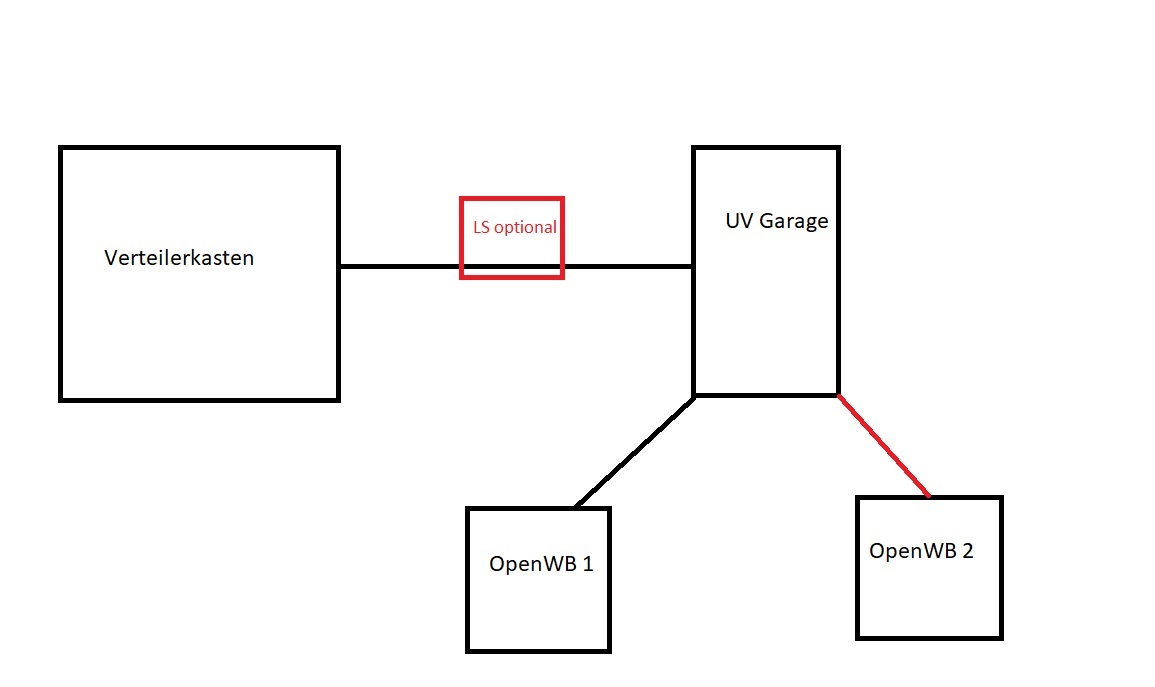

bei mir wird es hoffentlich bald konkret. Die zweite OpenWB soll Mitte oder Ende Januar kommen.
Meine Zuleitung zur ersten OpenWB wurde in der Garage in eine UV geführt und dort wurden auch schon zwei LS installiert. An einem LS hängt die aktuelle OpenWB und am zweiten LS wird die zweite angeschlossen.
Im Verteilerkasten im Keller ist jetzt noch ein 25A LS, der war für die Zuleitung zur ersten (und einzigen) OpenWB damals installiert worden. Spricht etwas dagegen, denn im Verteiler zu lassen oder ihn in irgendwo in die Zuleitung mit einer Mini-UV einzusetzen oder muss er raus?
Hintergrund ist, dass ich es ganz charmant finde, wenn ich die UV in der Garage (mit beiden OpenWBs) stromlos schalten kann. Das würde Arbeiten, die möglicherweise noch anstehen, erheblich vereinfachen. Z.b. wird demnächst noch ein Wechselrichter an die UV angeschlossen und in diesem Fall bräuchte ich nicht das komplette Haus stromlos zu schalten.
Mein Elektriker sagt, kann da verbleiben. Aber ihr wisst, mein Elektriker wollte auch drei Wallboxen an eine Leitung anschließen. Deshalb frage ich hier sicherheitshalber noch nach ;)

warbird hat geschrieben: Mi Jan 12, 2022 10:03 am Hallo zusammen,
Also die Zuleitung zur UV muss durchaus abgesichert sein. das kann über einen passenden eigenen LS (wie bei dir der Fall) passieren oder auch sofern es von den Querschnitten passt auch der SLS vor dem Zähler mit übernehmen (ist aber keine schöne Lösung)
Welcher Querschnitt liegt denn zur UV in der Garage?
P.S. ICH würde den Leitungsschutz zu einer UV aber mit einem Lasttrennschalter mit Neozed Einsätzen realisieren. Das gibt wenigstens so ein klein bisschen Selektivität :). Aber ein LS geht auch, auch wenn man im Fehlerfall Gefahr läuft, dass dieser dann Auslöst un man in der Garage komplett im Dunkeln steht.
Und denke bitte daran, das Lastmanagement entsprechen der Zuleitung zur UV anzupassen.

ok danke, im Zählerkasten muss noch ein Fi/LS für den Goe rein. Der ist gerade offline, weil kein Platz mehr für eine vernünftige Absicherung war und an die gleiche Leitung wie die OpenWBs anschließen (u.A: auch wegen dem fehlenden FI-B im Goe und der VDE Norm) keine gute Idee ist. Das hat mein Elektriker zum Glück auch eingesehen. :shock:
Dann werde ich den LS für die UV in der Garage auslagern und irgendwo auf der Strecke in die Leitung packen. Wenn der LS auslöst, ist es so. Stromlos sind dann nur die WBs und der Wechselrichter, da kann ich mit leben.
Leitung ist eine 6mm² und Lastmanagement wird natürlich auf maximal 11kw bzw. 16A einstellt. Das ist ja der Grund, warum ich eine zweite OpenWB haben wollte, damit das Lastmanagement vernünftig funktioniert.

warbird hat geschrieben: Mi Jan 12, 2022 10:34 am ok danke, im Zählerkasten muss noch ein Fi/LS für den Goe rein. Der ist gerade offline, weil kein Platz mehr für eine vernünftige Absicherung war und an die gleiche Leitung wie die OpenWBs anschließen (u.A: auch wegen dem fehlenden FI-B im Goe und der VDE Norm) keine gute Idee ist. Das hat mein Elektriker zum Glück auch eingesehen. :shock:
Danke für die Antwort/Hilfe! Und vor allem so flott! :D
ah moment,
die UV sollte natürlich trotzdem abschaltbar sein, also den LS durch einen Hauptschalter abschaltbar machen wäre eine Option, der braucht aber auch 3 TE. Verlagern ergibt da überhaupt keinen Sinn. Zumal wie gesagt, es KEINE gute Idee ist, das alles an den SLS "auszulagern"
Hier mal ein Vorschlag wie ich das machen würde
1. den LS gegen ein Lasttrenner mit Neozed (oder wegen mir weiterhin LS) passend zur Zuleitung der UV wechseln
2. in der UV dann die Typ B RCDs und LSe für die einzelnen openWB Ladepunkte.
3. dort könnte man dann auch den Typ A RCD und LS (oder auch ein FI/LS) für die go-e (klar das ganze kann man auch im Zählerkasten belassen)
