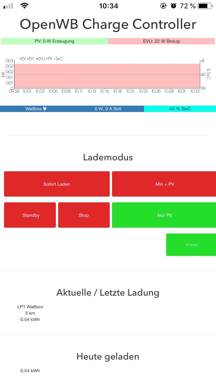

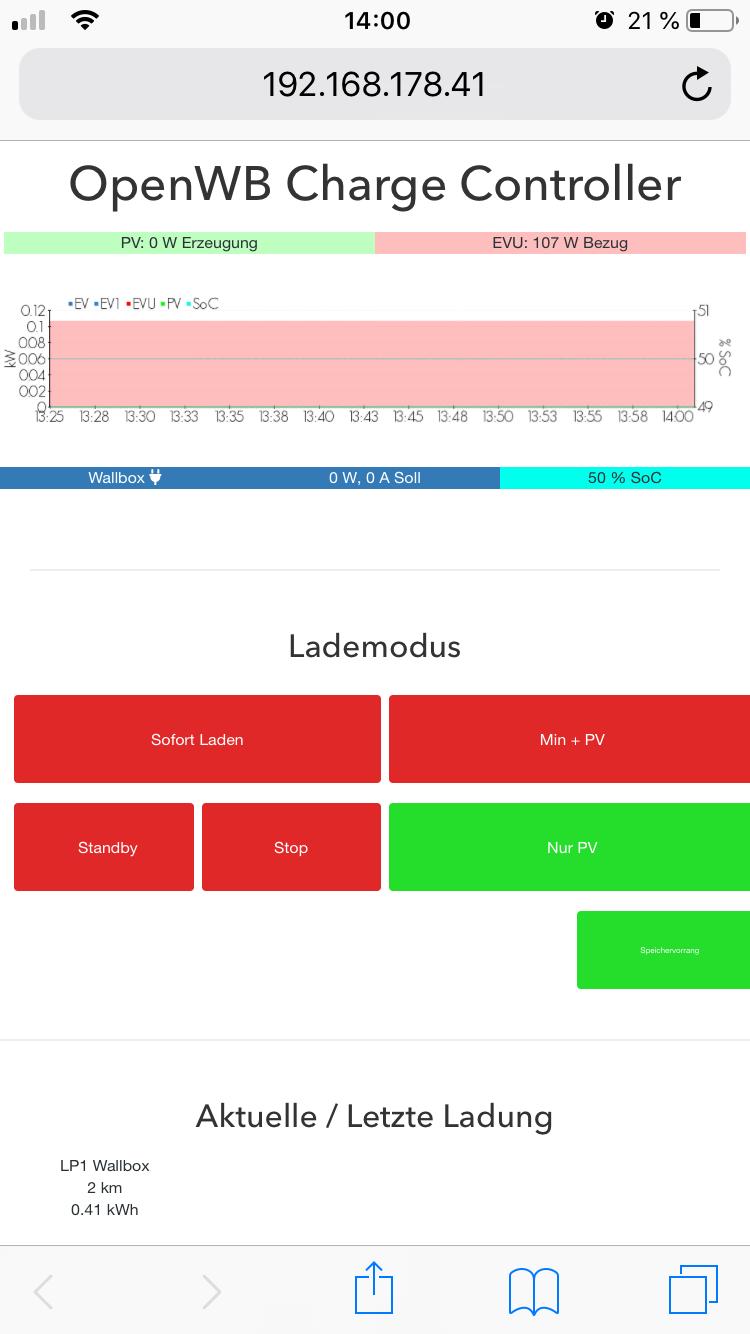

Wenn ich jetzt den i3 dran hänge (Auto ist im Sofort Laden Modus, ohne Timer oder sonstiges, Wallbox ist auf nur PV) dann lädt er eine zeit lang und dann hängt sich irgendwie die wallbox auf und liefert keine Werte mehr, das Auto bekommt die Vorgabe 0A und macht natürlich nix mehr. Anbei zwei Bilder wie das aussieht.
Woran kann das liegen? Es passiert gerne zwischen 1 und zwei Stunden nach ladebeginn. Eine direkte Korrelation mit Wolken und damit Herunterfahren der Ladung auf 0A ist mir nicht aufgefallen.

Als die wallbox ausgestiegen ist war ich nicht dabei. Aber aus dem Graph habe ich herausgelesen dass die tatsächlichen EVU Daten nicht mehr angekommen sind. Obwohl noch kräftig ins Netz eingespiesen wurde hing der EVU Wert konstant auf einer Zahl. Diese war halt immer so niedrig dass die Wallbox keine Ladung für das EV freigab.
Man könnte fast sagen die Wallbox lief ganz normal und nur das OpenEVU Kit hat nicht mehr geliefert. Aber nach dem reboot der Wallbox kamen dennoch wieder die richtigen Daten der EVU an. Es wirkt so als ob die Wallbox einfach nicht mehr lesen konnte was das EVU Kit geschickt hat.

Aber mir ist aufgefallen dass bei diesen „Abstürzen“ die Wallbox normal weitermacht und auch die Werte vom PV-Modul (habe ich über Elfin EE11) ohne Probleme über Wlan zieht. Nur die vom EVU Modul will er nicht mehr updaten. Nach reboot der WB geht dann alles wieder. :?:

Schon wieder zweimal heute passiert. So sieht das dann aus: der Wert vom EVU bleibt einfach auf dem letztgenannten Stand hängen und die Wallbox fängt dann an darauf einzuregeln. Wenn das EVU Kit einen Bezug gemeldet hatte wird die EV Ladung gestoppt, egal wie sehr die Sonne auch brennt. Und im falle meines Screenshots hatte das KIT eine Einspeisung gemeldet und die Wallbox fängt an den Sollwert der Ladung auf das erlaubte Maximum zu regeln (20A in meinem Fall). Auch wenn die Sonne schon wieder weg ist.
