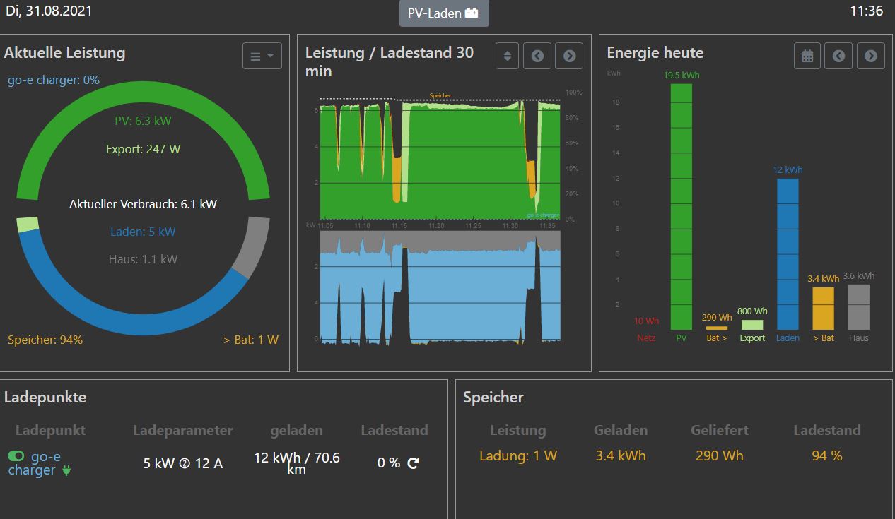

Hier die Startseite:
Beiträge: 4559
Has thanked: 12 times
Been thanked: 50 times
Re: optimale Einstellungen go e charger
Ja kannst du machen. Also direkt ändern
philipp123
Beiträge: 1034
Beitrag von philipp123 »
MrZag hat geschrieben: Di Aug 31, 2021 9:42 am @ HSC : danke !
Was meinst Du mit PV-Setup ?
Den Speicher habe ich ausgestellt, weil ich nicht möchte, dass er daraus lädt. Oder sollte ich ein biischen erlauben (welcher Wert ?), um einen Netzbezug zu vermeiden ?
Ich würde an deiner Stelle wirklich die beiden Verzögerungswerte erhöhen. Mir wäre das zu oft ausgeschaltet bei jeder Wolke. Aber sonst sieht das doch recht sauber geregelt aus. Jetzt noch die Einschaltschwelle höher, dann könnte das passen.
