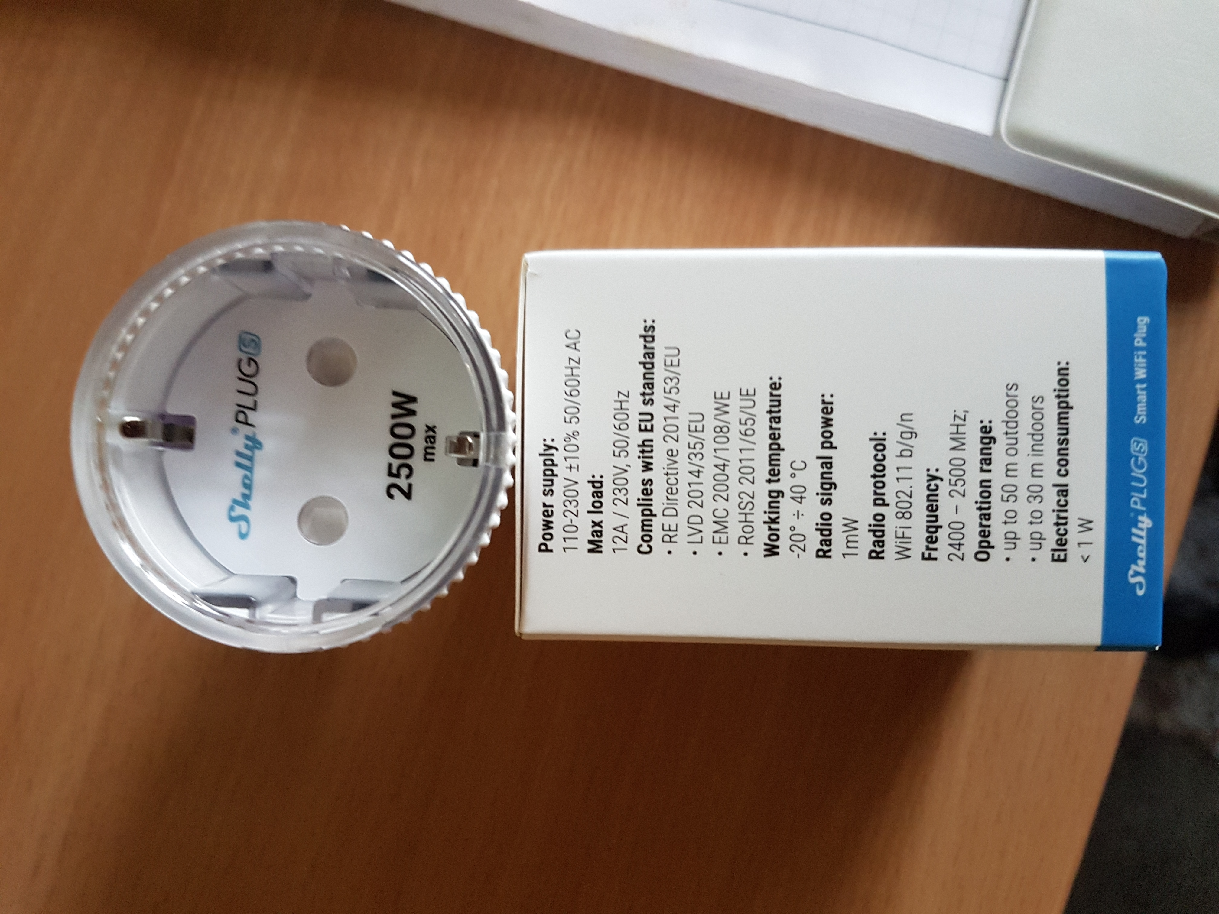

Wie steuert ihr z.B eure veraltete Spülmaschine?
Mit einer Wlansteckdose funktioniert das bei mir nicht, da die Heizleistung meiner Spülmaschine die zulässige Leistung der gängigen Steckdosen überschreitet.

Wegen Heizleistung Spülmaschine. Dann einen Shelly 1 pm.
Wenn deine Spülmschine nicht gesteuert wird, gehört sie zum Hausverbrauch. Hausverbrauch gewinnt immer und nimmt zuerst die PV-Leistung. Wallboxen werden dann runter geregelt.

Ne die Macht 3,3 kw
Re: Dumme Verbraucher steuern in Kombination mit Go E
Wenn 1phasig, dann kommt nur der 1pm in Frage.
Passt in die Verteilung zw. die Sicherungen, falls Du eine separate Sicherung/ Zuleitung für die Maschine hast.

1978Steve hat geschrieben: So Sep 05, 2021 7:09 pm Ne die Macht 3,3 kw
Ich hab Waschmaschine und Spülmaschine mit einer Fritz!DECT 200 und 210 eingebunden - die 210 macht bis zu 3450W.
Ist zwar die etwas teurere Lösung, braucht aber kein WLAN, da Ansteuerung über die Fritzbox über DECT. Und da ich sowohl Wasch- als auch Spülmachine auch mal mit günstigem Nachtstrom betreiben möchte (für den Fall, dass tagsüber nicht genügend PV-Ertrag verfügbar war) und wir unser WLAN nachts abschalten, passt das in unserem Anwendungsfall perfekt.
Wenn Du wegen der Belastbarkeit eines Shellys Bedenken hast, wäre es evtl. auch eine Möglichkeit, für die Spülmaschine ein Schütz in die Hauptverteilung zu setzen und dieses dann mit dem Shelly anzusteuern - Nachteil: Du kannst über den Shelly nicht direkt den tatsächlichen Stromverbrauch messen.
