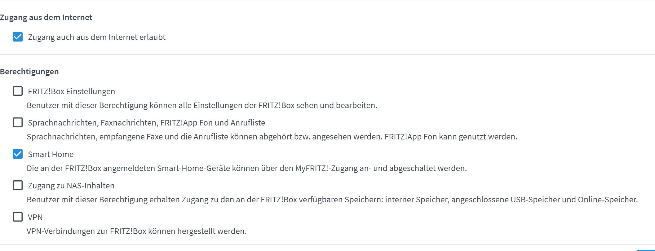

Re: Nutzung FRITZ DECT funktioniert leider nicht
Bei der FRITZ!Box musst du Benutzername und Kennwort eines Fritz-Benutzers nehmen. Nicht das Kennwort für die Admin-Oberfläche.

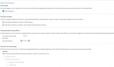

Ich habe jetzt einen eigenen Benutzer für die openWB in der Fritzbox angelegt und einen Namen und Passwort vergeben.
Zudem habe ich das manuelle Schalten der Fritzsteckdose deaktiviert.
Beide Einstellungen habe ich jeweils beigefügt.

Das manuelle schalten über die Benutzeroberfläche sollte glaube ich schon aktiviert sein!simon_moin hat geschrieben: Fr Sep 17, 2021 8:15 am Ich habe jetzt einen eigenen Benutzer für die openWB in der Fritzbox angelegt und einen Namen und Passwort vergeben.
Kann mir jemand helfen und sagen, was ich noch falsch mache?
Danke.
Sonst geht es ja nicht

Das manuelle Schalten habe ich wieder aktiviert und die Steckdose auf ON gestellt.
Der untere Punkt muss, der ober kann aktiviert werden.
