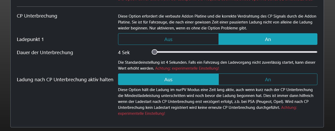

Ich hätte heute bei unserm Renault Zoe BJ 2013 mit 22KWh Mietakku die CPU Unterbrechung ausprobiert.
Noch ohne Erfolg.
Daher habe ich ein paar Verständnisfragen, was die Einstellungen betreffen.
Meine Box ist eine Custom Series 2 mit Add-On Platine und Phasenumschaltung.
Die Phasenumschaltung ist aktuell aber von seitens OpenWB deaktiviert, da ich bei der Bestellung angegeben habe, dass wir einen Renault Zoe haben.
Meine Einstellungen sind aktuell wie folgt:
Ich gehe davon aus, dass die CP-Unterbrechung trotz deaktivierter Phasenumschaltung funktioniert?
Was ich getestet habe:
Box hat Abends aufgehört PV Überschuss zu laden, als die Sonne weg war.
Zoe ist dadurch eingeschlafen.
Jetzt hätte ich zu testen mal auf "Sofortladen" mit 16 Ampere geschaltet.
Zoe ist nicht aufgewacht.
Dann bin ich auch mal auf "Stop" gegangen und wieder auf "Sofortladen" hat auch nicht funktioniert.
Jetzt meine Fragen zum Versändnis:
Wann wird denn das CP Kabel unterbrochen?
Wird das unterbrochen, bei dem was ich gemacht habe?
Also einfach mal den Lademodi geändert?
Oder muss da was anderes passieren, dass es unterbrochen wird?
Dann die Frage, was es bedeutet, "Ladung nach CP Unterbrechung aktiv halten"
Ist dieser Punkt nur wichtig, für die automatische Phasenumschaltung?
Oder für was ist der gut?
Was muss ich machen, damit mein Zoe aufwacht?

Sobald die CP-Unterbrechung aktiviert ist wird nach erteilter Ladefreigabe 30-40s (?) gewartet ob eine Ladung registriert wird. Ist das nicht der Fall wird die CP-Unterbrechung ausgeführt. Dies weckt dann die allermeisten Autos aus dem Schlaf aus und sort für den Ladestart.
"Ladung nach CP-Unterbrechung aktiv halten" stammt von mir, das zu kann ich was erzählen: Braucht man nur dann wenn ein Auto nach dem Ladestart sich Zeit lässt mit der eigentlichen Ladung zu starten. Bei den PSA Modellen (Peugeot, Opel & co) ist das leider so - hier vergehen nach der CP-Unterbrechung nochmal 30-40s bis dann die Ladung wirklich startet. Diese Option verhindert dass in dieser Übergangszeit die Ladung wieder unterbrochen wird, z.b. wenn der notwendige Überschuss unterschritten wird. M.w. wirklich nur bei PSA Modellen notwendig.
Welchen Mindestladestrom hast Du eingestellt, versuch' mal den auf 8-10A zu erhöhen - darunter gibt es bei einigen Zoes Probleme mit dem Ladestart. Man konnte irgendwo den Mindestrom einstellen, ich meine dass die openWB auch bei 16A Ladevorgabe erstmal gering anfängt und den Strom dann erhöht.

Ich habe die CP-Unterbrechung jetzt einfach mal auf 10 Sekunden gestellt.
Jetzt funktioniert das Ganze. Offensichtlich waren dem Auto dei 4 Sekunden zu kurz.
Welchen Wert man hier wählt, ist relativ egal, oder?
Zu lange hat nicht wirklich einen Nachteil, oder?
