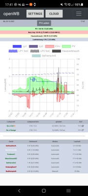

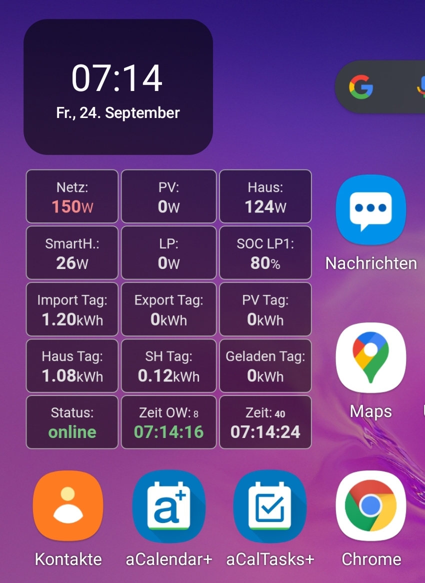

Zielsetzung der App:
Inspiriert durch viewtopic.php?f=6&t=2354 hat sich bei mir der Wunsch entwickelt, ein Widget für Android zu haben, um die Live-Daten der openWB zu monitoren, so lange ich daheim bin. Und das, ohne jedes mal die "App" aufmachen zu müssen.
Inzwischen wurde die App erweitert. Man kann sich dort nun auch die Mobil- und die Cloudseite anzeigen lassen. Damit kann das Ganze auch einfach nur als App genutzt werden.
Zusätzlich kann man Benachrichtigungen einstellen.
Die App basiert auf MQTT und baut so die Verbindung auf. Alles was ihr braucht ist die IP, mit der ihr auch im Browser die mobile Seite aufrufen könnt.
Wenn ihr Probleme, Wünsche, auch einfach nur Rückmeldungen habt gerne hier weiter hinten im Thread. Ich habe bewusst auf mehrere Beiträge aufgeteilt, da ich die Struktur in den ersten Beiträgen mitpflegen möchte. Sollte das Thema Rund sein, geht die App eventuell in den Google Appstore und auch eine Doku in das openWB-Wiki wenn von openWB gewünscht und geduldet.

Kennzahlen: oW2A
Die Kennzahlen (Wo Erklärungswürdig):
- Netz: Aktueller Wert am EVU, Einspeisung grün, Bezug rot
- SmartH: Die Summe aller 9 SmartHome-Aktoren
- LP: Die Summer aller Ladepunkte (Sowohl bei LP wie auch bei LP + SOC LP1)
- SH Tag: Die Summe des Tagesverbrauchs aller 9 Smart-Home-Aktoren
- Geladen Tag: Die Summe der geladenen kWh aller Ladepunkte
- Status: Verbindung zu MQTT-Server, Grün online, rot offline (Details siehe Verhalten)
- Zeit OW: Von welchem Zeitstand ist die letzte Nachricht, die aus MQTT kam. 0-30 Sekunden grün, 30-60 Sekunden Gelb, >60 Sekunden rot. Die kleine Zahl zeigt an, wie alt die letzte Nachricht ist in Sekunden
- Zeit: Zeitpunkt der letzten Aktualisierung des Widgets. Wenn sich der Wert nicht mehr bewegt, ist das Widget eingefroren.

Grüße, ich geb dir mal Feedback für Wünsche:philipp123 hat geschrieben: Fr Sep 24, 2021 6:50 am Featurewünsche:
- Schriftgrößen konfigurierbar machen.
- Weiteres kleines Widget "Wichtige Kennzahlen".
- Konfigurierbar, welche Werte wo ausgegeben werden.
- Erweiterung auf optionalen Abruf der Daten von web.openwb.de
Die Hausbatterie ist bisher nicht Vertreten der SoC und ggf aktuelle Leistung waren noch interessant

Ich habe keinen Speicher. Was wäre da denn wie sinnvoll und welcher Parameter ist das aus MQTT?thesorrow101 hat geschrieben: Fr Sep 24, 2021 9:53 am Die Hausbatterie ist bisher nicht Vertreten
Liebe Grüße
Meinst du SOC 2-8? LP 1 ist ja da.
Ladeleistung? Ist die Summe in LPthesorrow101 hat geschrieben: Fr Sep 24, 2021 9:53 am ggf aktuelle Leistung waren noch interessant
Ladeleistung und SoC des Hausspeichers meine ich. In MQTT folgender Pfad:
SoC
openWB.housebattery.%Soc
Ladeleistung Batterie
openWB.housebattery.W
