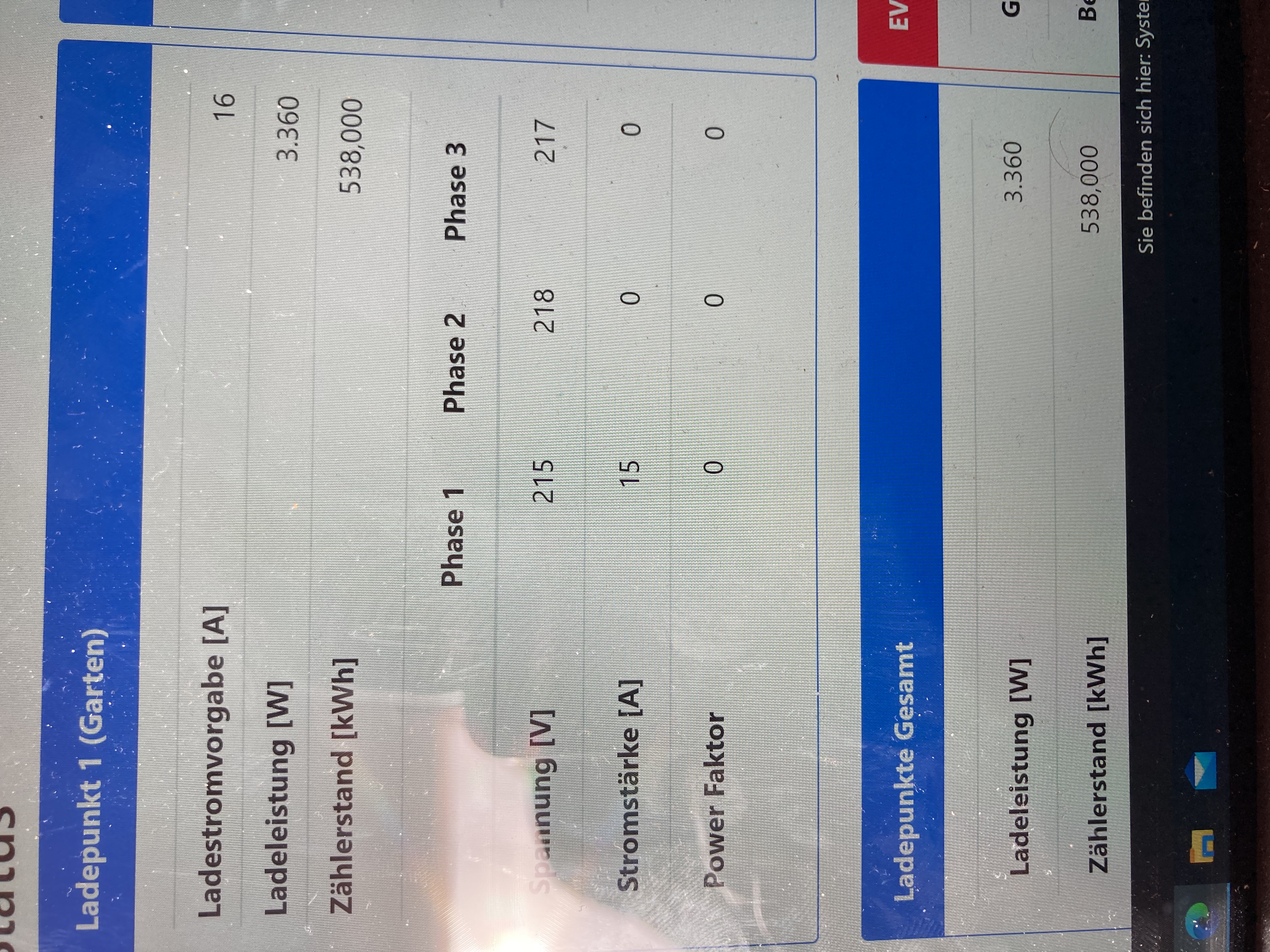

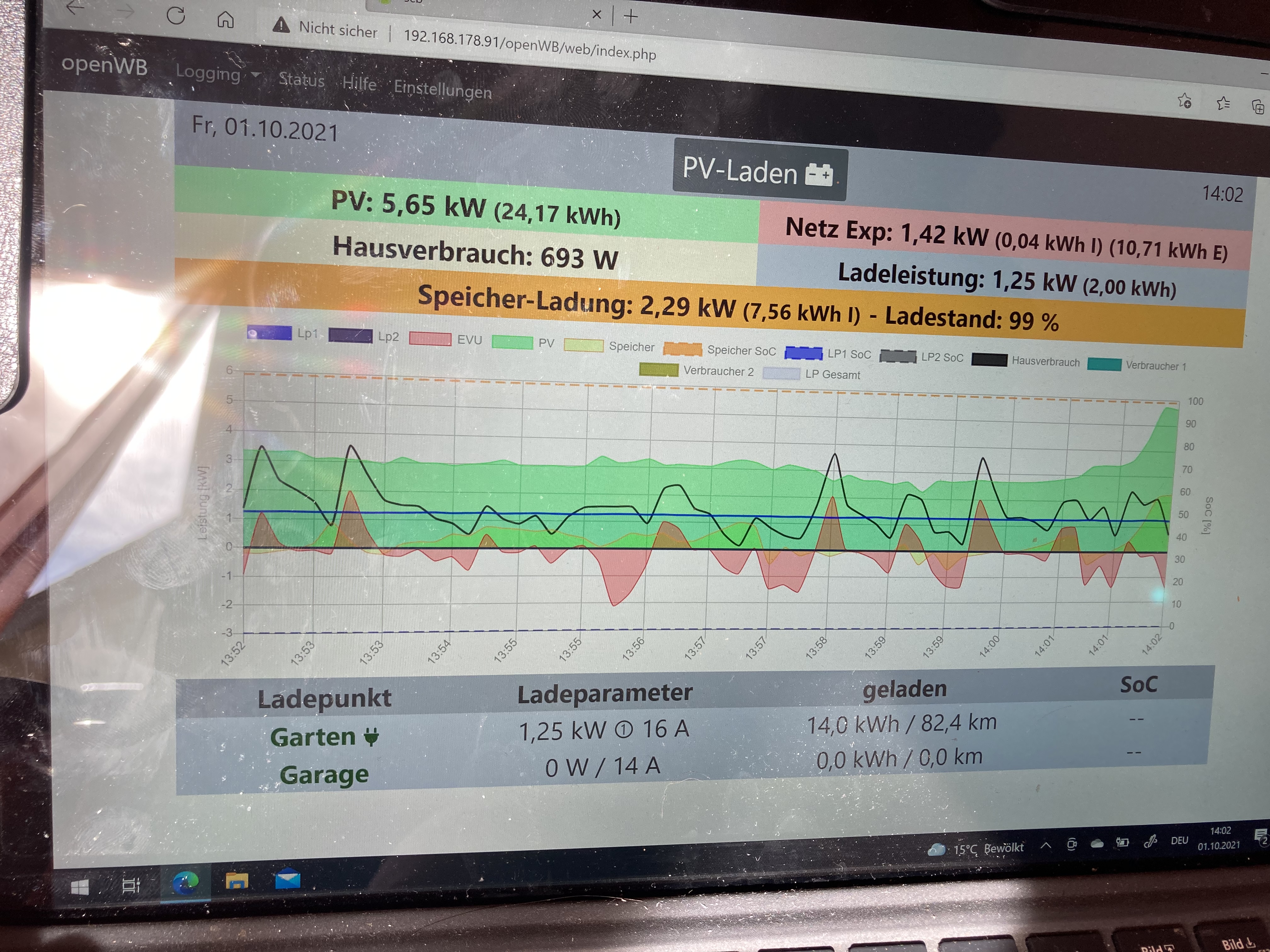

Warum Läd Openwb bei 16 A mit nur 1,25kw ? Was habe ich verstellt? Wo ist der Fehler?
Openwb mit Go-e
Danke im Voraus für die Hilfe

Welches EV, welche SW usw.?
Lt. Status 5 A? Sieht aus wie ein ID3/4?? im Notlademodus....

Welcher Strom fliesst unter Status/LP?
Ich würde mal kontrollieren, ob der Stecker ordentlich sitzt und was im Auto angezeigt wird.
Welche WB wird verwendet?

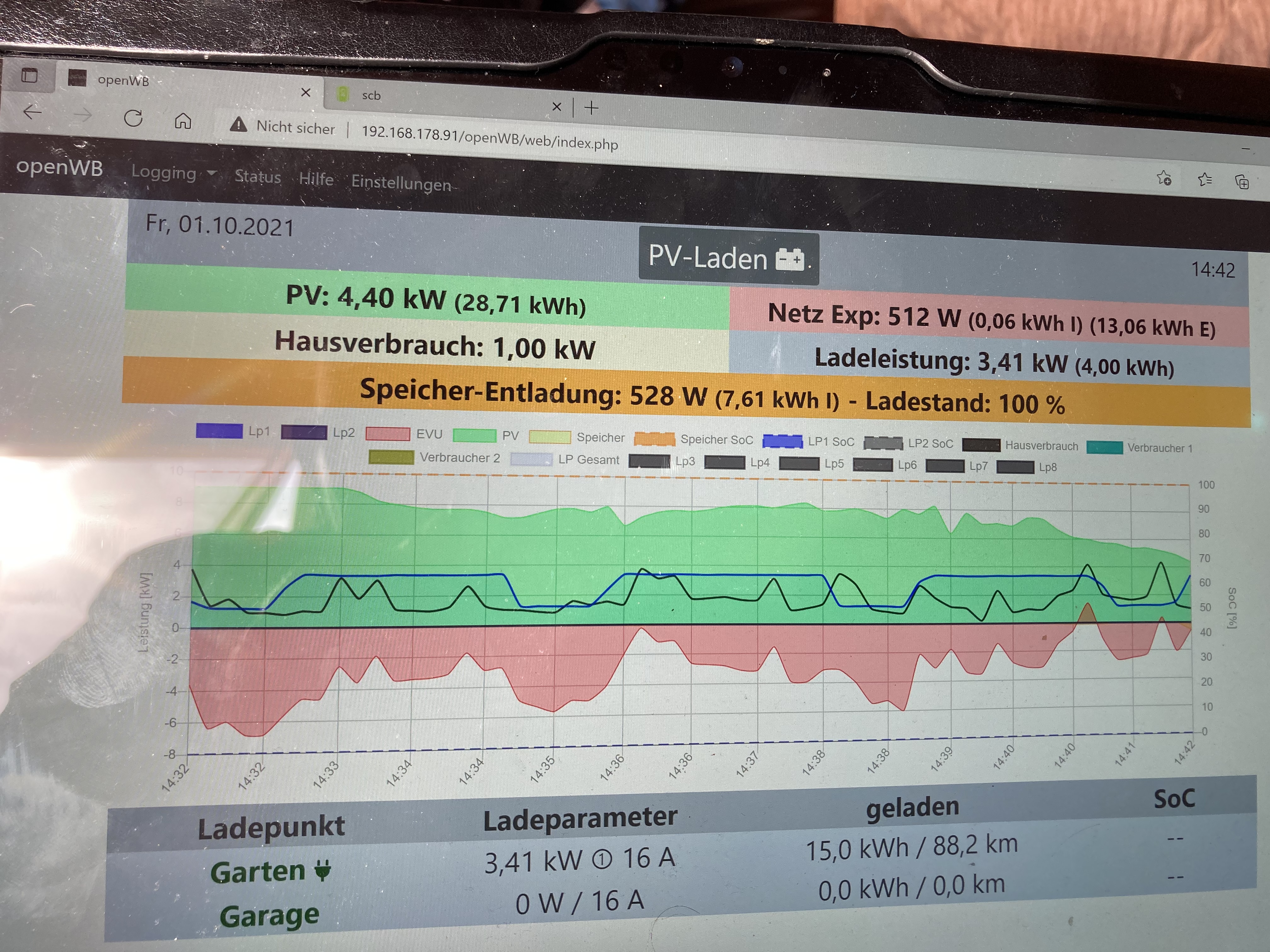

Habe 70% Regel eingeschaltet… jetzt geht er hoch und runter! Stecker sind OK!
Im Auto steht… wird geladen. Go-e v2 wird verwendet.
