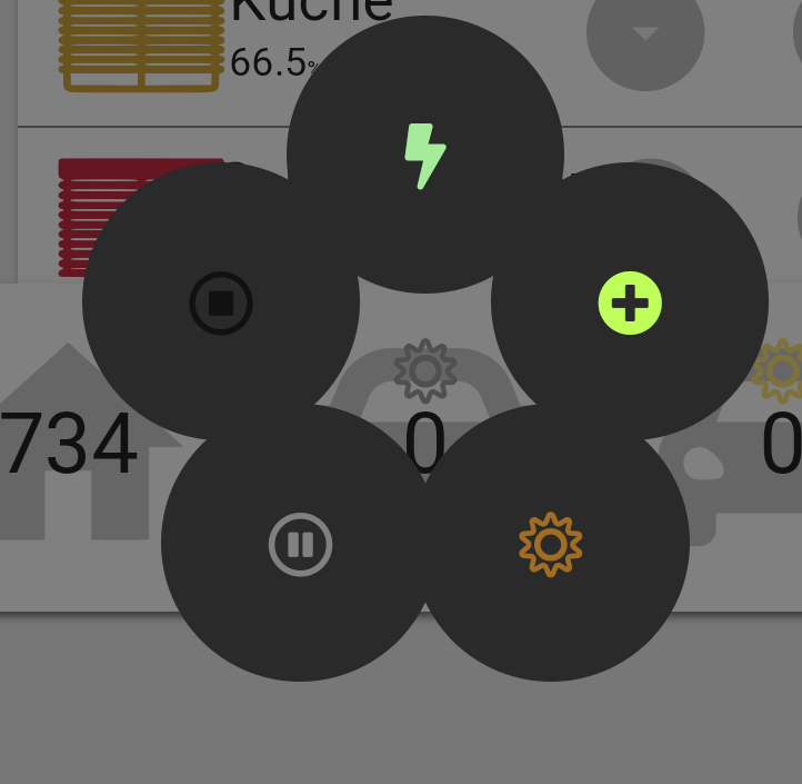

Chargemode pro ladepunkt ist natürlich Vorbereitung für v2
Bilder der Nutzung auf der ftui im Anhang, gibt's dann nochmal in schön von Tablet oder PC, an Handy verrutscht das noch etwas
Mehr brauche ich aktuell nicht für unseren usecase inklusive WAF. Und das auch erst im Winter jetzt wo weniger runterkommt von Dach

attr lp2 subscribeReading_power openWB/lp/2/WBilder der Nutzung auf der ftui im Anhang, gibt's dann nochmal in schön von Tablet oder PC, an Handy verrutscht das noch etwas

das sieht schön aus, bis zur GUI für FHEM bin ich noch nie wirklich gekommen, vorher habe ich es meistens weg automatisiert.
Ich habe da noch einen EnOcean vierfach Taster liegen, der würde als Hardware GUI reichen
Die Aufteilung der Ladepunkte mit zwei MQTT Devices ist auch eine gute Idee, ich habe es zusammen gelassen, damit auch klar wird, dass es einen Master mit zwei Ladepunkten gibt.
