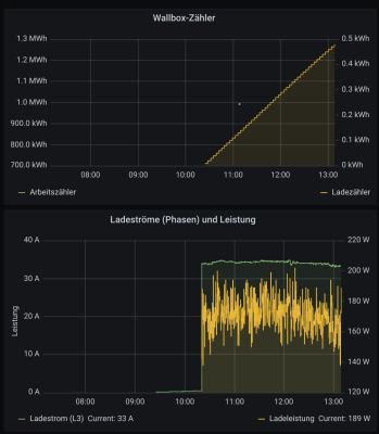

ich hatte etwas ganz ganz merkwürdiges in den letzten beiden Nächten. Die OpenWB hat ständig eine geringe Ladeleistung von 130-180W angezeigt, die blaue Linie ging nie ganz auf Null runter - obwohl kein Auto angeschlossen war. Ein Reboot der OpenWB hat keine Abhilfe geschaffen, erst nachdem ich die ganze Kiste per Sicherungsautomat komplett stromlos gemacht hatte, war die Fehlmessung behoben.
Ich hab dann nochmal in mein MQTT-Log geschaut und gesehen, dass der Energiezähler auf L3 die ganze zeit 34-35A Leistung gemessen hatte, also völliger Unsinn.

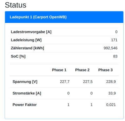

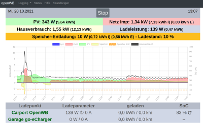

Was wurde unter Status/ LP angezeigt?
Status: Stop
Ladeleistung: 169 W (0,47 kWh) (schwankend)

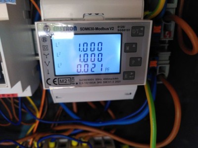

Damit ist das Display des Zählers gemeint, nicht das optionale Touchdisplay der openWB. Jeder verbaute Zähler hat ein Display, über das sich die aktuellen Werte ablesen lassen. Dazu muss die Box unter Spannung geöffnet werden! Also bitte Vorsicht walten lassen und nicht alles in der Box anfassen!
Richtig.
Und Du siehst dann auch, welcher Zähler verbaut wurde.

Mit
meine ich den Status auf Startseite oben. Dort werden alle einzelnen Messwerte des LP angezeigt. Am Besten einen Screenshot davon einstellen.

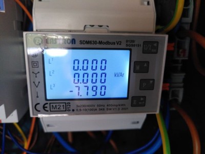

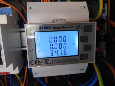

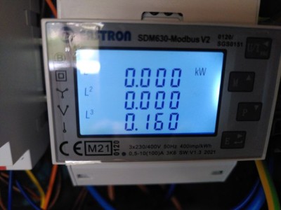

Also dieser Hinweis unter Spannung die Box zu öffnen wäre für einen Laien schon ein Bissel hasardisch xD Gut, dass ich E-Fachkraft bin.
Jedenfalls trifft die OpenWB wohl keine Schuld, die zeigt nur dumm das an was ihr der Zähler falsch übermittelt. Also das ist ja alles Blindleistung, aber ich hab nirgends Kapazitäten, muss somit ein Messfehler sein.
Man könnte höchstens einen Plausibilitätscheck einbauen und ggf. ne Warnung anzeigen.
Ich hab übrigens sicherheitshalber auch mal mit der Wärmebildkamera geschaut, also 170W Leistung werden da ganz offenbar nirgends verbraten :) Das wärmste ist die PSU mit 23°C
Und nun? Das ist wohl ein Garantiefall, oder?

Sieht wirklich nach einem defekten Zähler aus. Bitte an den Support wenden.
