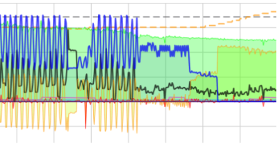

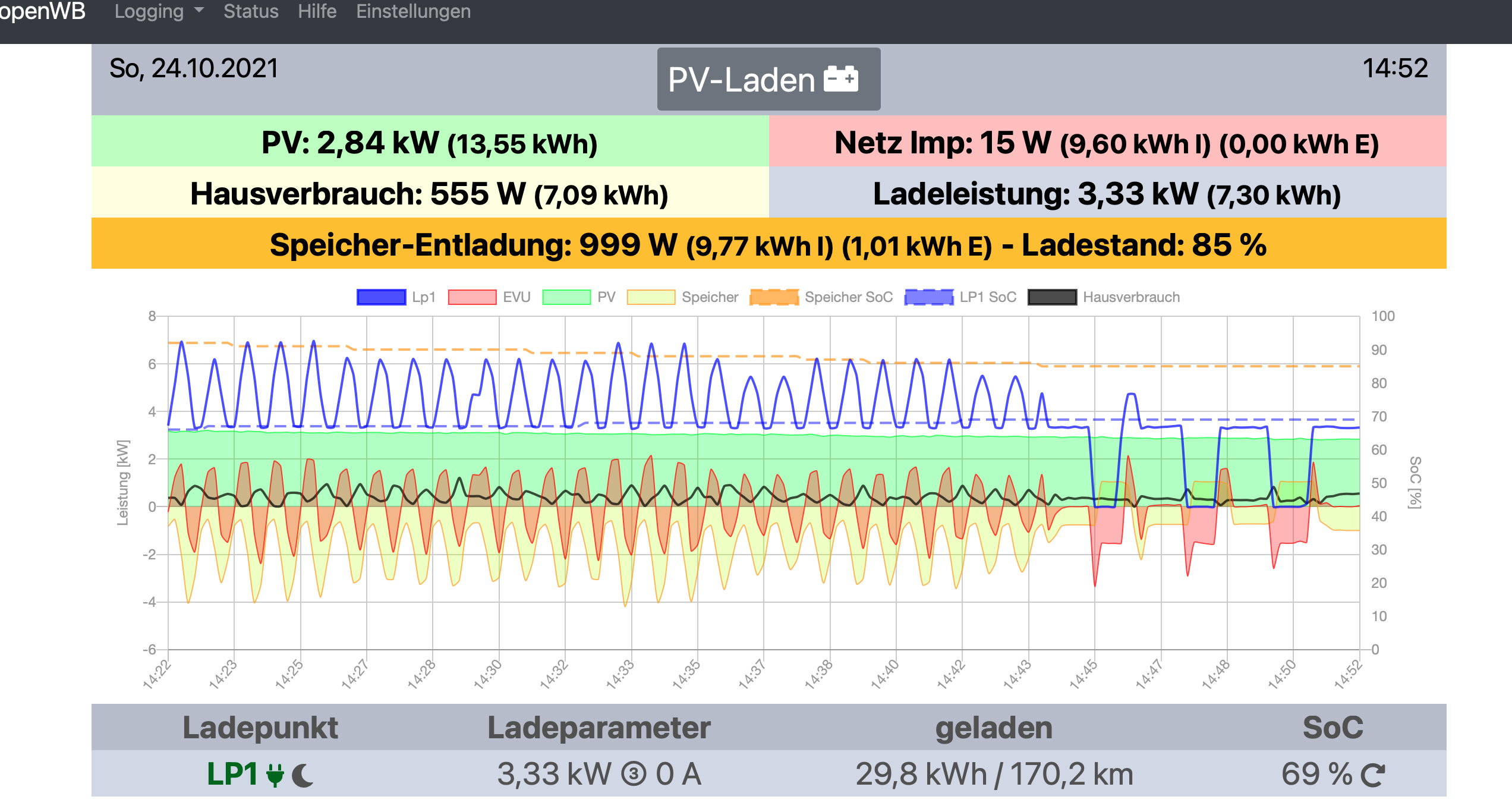

ich lade meine Elektrofahrzeuge bevorzugt im Modus PV-Laden.
Dabei zeigt sich zumeist eine deutliche Sägezahncharakteristik.
Wie kann ich die "Ladekurve" etwas glätten?

Wenn der Kia mit 6A Startstrom klarkommt, würde ich Einschalt auf wenigstens 1380 W stellen.
Zur Glättung kannst Du unter Einstellungen/Verschiedenes mal mit "langsam" probieren, falls das eben auf "normal" steht

Sieht so aus, als kämen sich die Regelungen von openWB und dem Speicher ins Gehege. Da passt wohl etwas vom Timing nicht zusammen. Langsame Regelung seitens openWB könnte helfen, muss aber nicht.
Re: PV- Laden mit Sägezahn

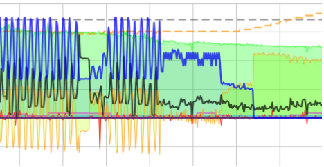

Diesen Effekt unter "Normal" hatte ich heute auch bei mir bis zur Mitte des Screens, dann auf langsam umgestellt....
Einfach probieren, ob es mit Deinem EV und Speicher was bringt.VG

vielen Dank für die Hinweise.
Ich habe, wie vorgeschlagen
1) das Regelintervall auf "langsam" gestellt und
2) die Einschaltschwelle auf 1380 hochgesetzt.
Wäre ggf. eine höhere Mindeststromstärke sinnvoll?

Das kommt auf Dein EV an. Wenn es bisher mit 6 A sicher startet, brauchst Du da nichts zu ändern.
Wenn nicht, dann mit höheren Werten, z.B. 8 oder 9 A probieren.
