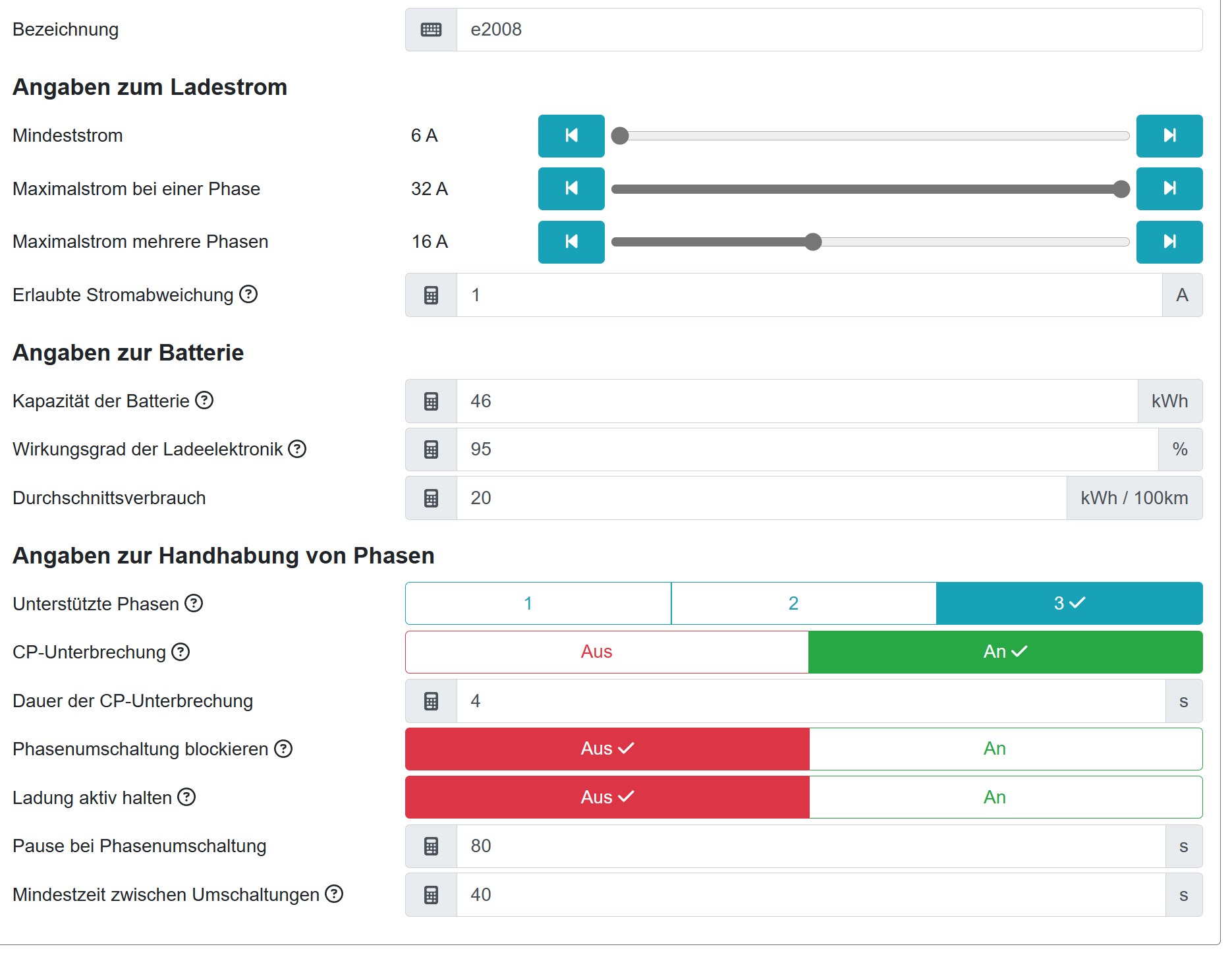

Hier mit läd unser 2008 (Bj 2020) relativ zuverlässig.
Screenshot 2024-05-08 183036.png (164.65 KiB) 163 mal betrachtet
Einziges Problem ist wie gesagt ein Szenario bei welchem die Ladung gestartet wurde und die Ladefreigabe innerhalb der ersten 40s oder so wieder entfernt wurde, in dieser Zeit gibts noch keinen (nennenswerte) Leistungsaufnahme vom Auto. Daher zieht der Abschalttimer noch nicht und das Auto fällt dann in einen Fehlerzustand. Kommt aber bei uns nur mehr extrem selten vor, mehr PV auf dem Dach hat geholfen dieses Problem zu minimieren.
