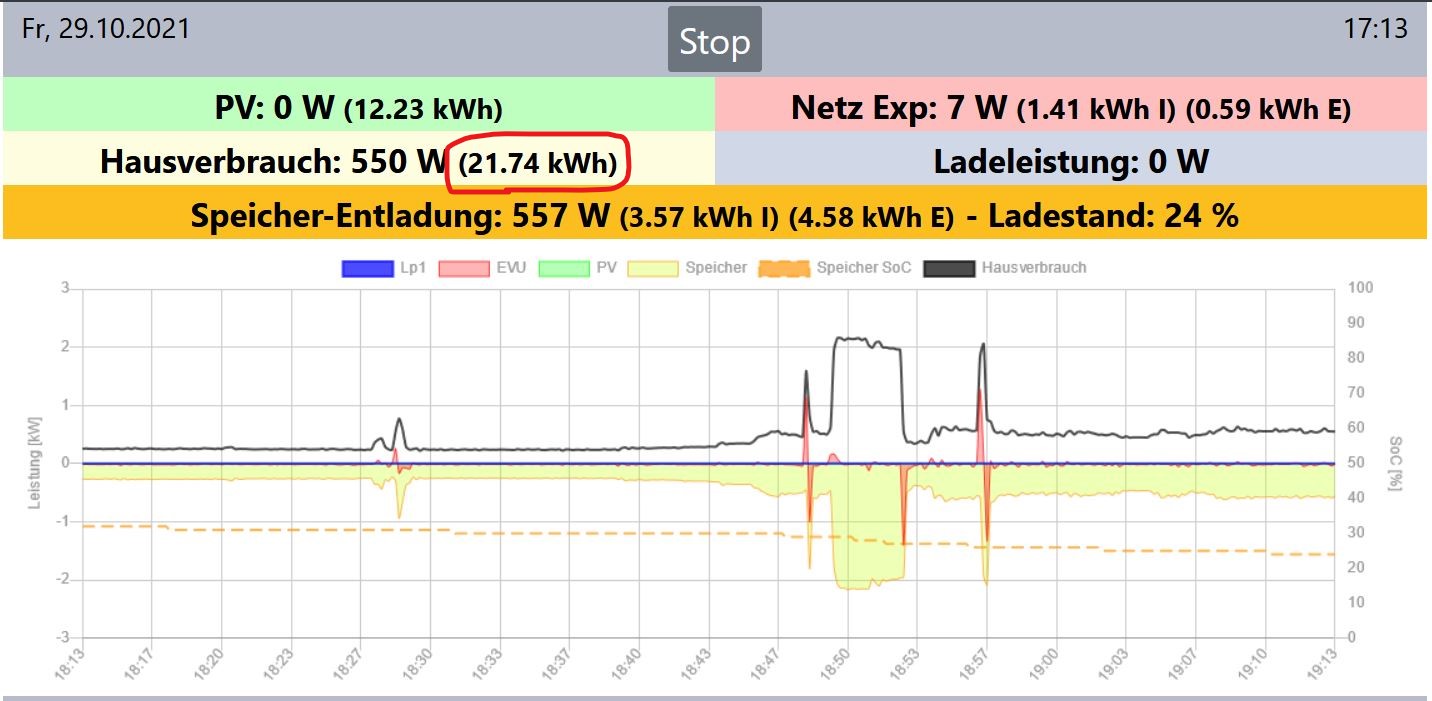

mir ist heute aufgefallen, dass es bei meiner Konstellation recht große Abweichungen gibt in der Tagessumme des Hausverbrauchs zum Monitoring des Wertes "außerhalb" von openWB.

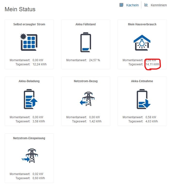

In meinem Fall wird der Hausverbrauch auch über das Monitoring meines Batteriespeichers (SENEC) berechnet/angezeigt.
Die anderen Werte passen im Vergleich openWB <-> SENEC ganz gut übereinander.
Die Werte von heute
aktueller Hausverbrauch in openWB: über 21 kWh (viel zu hoch)
aktueller Hausverbrauch SENEC-Monitoring: ca. 14 kWh (realistisch)
Screenshots anbei.
Kurioserweise passten die Hausverbrauchswerte in den letzten Tagen sehr gut übereinander. Einziger Unterschied heute ist, dass ich heute das Auto ca. zwei Stunden geladen habe.
Kann mir jemand erläutern, wie der Hausverbrauch in openWB errechnet wird? Vielleicht kannn ich damit ja der Abweichung auf die Schliche kommen...
Darüber hinaus werden mir im Ladelog auch zu hohe Werte angegeben, was die geladene Menge (kWh) und die mittlere Ladeleistung (mit kW) angeht.
Als Ladebox nutze ich eine EVSE-Wifi in erster Version mit einem S0-Zähler.
Könnte das auch damit zusammen hängen, dass der Hausverbrauch falsch ausgegeben wird?
Welche Angaben werden noch gebraucht, um das Ganze einzugrenzen?
Vielen Dank schonmal für Tipps und Hilfe!

Hmmm...ich versteh nun gar nix mehr, was die Ausgabe/Berechnung des Hausverbrauchs mit meiner Anlagenkonstellation angeht.
Schaue ich heute ins Logging, stimmt der Gesamtwert für gestern zwischen openWB und SENEC überein.
Beide Monitorings weisen 17,26 kWh aus. OpenWB war gestern - wie weiter oben geschrieben - zwischenzeitlich schon bei über 21 kWh.
Warum ist es am Tagesende dann weniger? :shock:
Heute weist das SENEC Portal bereits etwa 9 kWh aus, laut openWB habe ich bis jetzt aber nur einen Hausverbrauch von 3,2 kWh.
Zähle ich die Ladeleistung von der eben beendeten Ladung dazu (5,8 kWh), habe ich meine 9 kWh zusammen...etwas verwirrend... ;)
Apropos Ladeleistung. Das Auto hing genau eine Stunde an der Ladebox mit folgenden Parametern: Einphasig, 16 A, 3,3 kW.
Das wäre auf die Stunde Ladezeit nun eine elektrische Arbeit von 3,3 kWh.
Im Ladelog von openWB wurde zu dieser Ladung jedoch eine Zeile eingefügt mit 5,77 kWh und mittlerer Ladeleistung (mit kW) von 5,77 kW...
Ich blick's einfach nicht mehr. ;)

Re: Abweichung Tageswert Hausverbrauch
Das wäre richtig, denn Dein Senec sieht nur das Haus gesamt und weiss nichts vom Autoladen..

So isses...fand es nur etwas "verwirrend", dass man beim openWB-Hausverbrauch noch das Autoladen draufpacken muss...

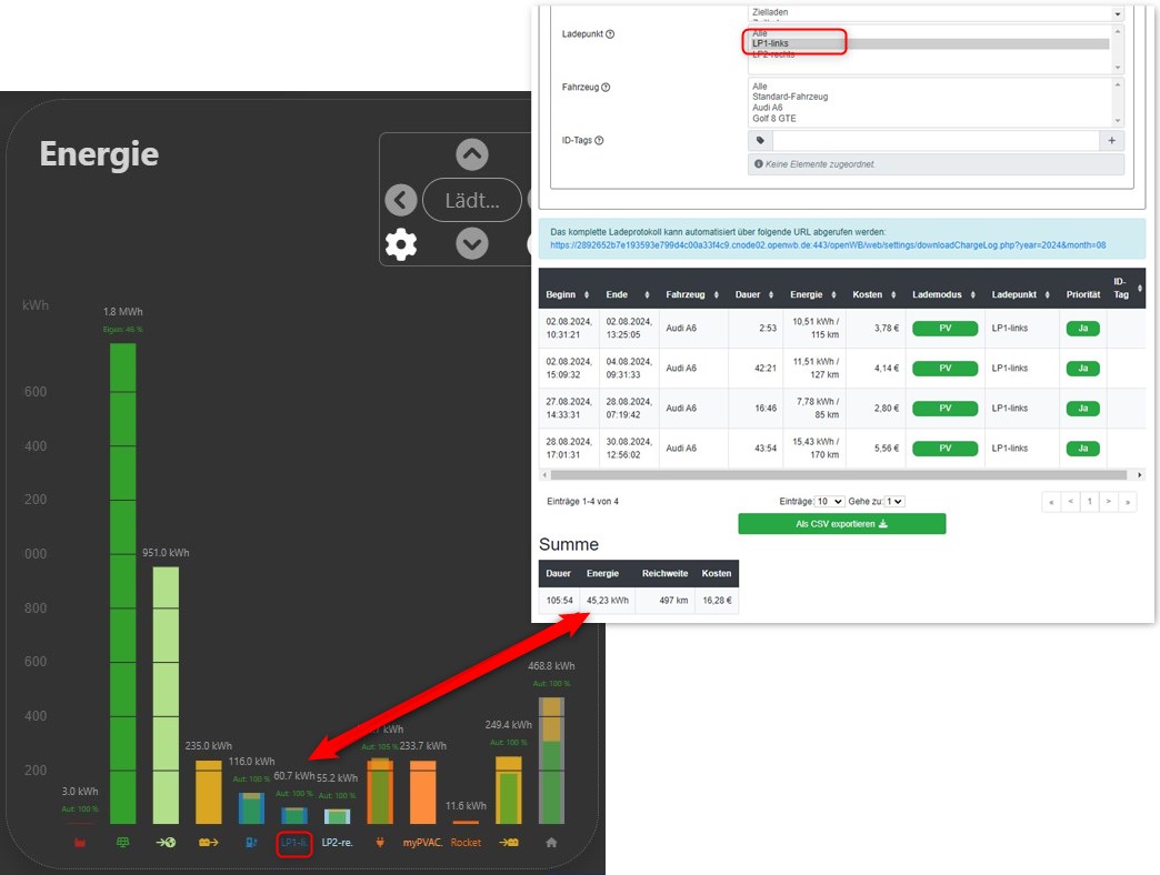

ich habe eine Frage zum SW-Stand 2.1.4. Vom Thema ist das aber ähnlich wie dieses.
OpenWB duo aus 2022
SW 2.1.4
Ich erstelle eine Monatsauswertung der Ladelogs da ich mit dem Arbeitgeber abrechnen kann. Hierbei fällt mir in den letzten Monaten auf, dass die Summe der geladenen kWh im Ladelog von dem grafisch angezeigten Monatswert (Theme color) abweicht.
Vergleiche hierzu den screenshot. ca. 45kWh zu 60 kWh. Wie kann das sein?
Über eine Info wäre ich sehr dankbar!
