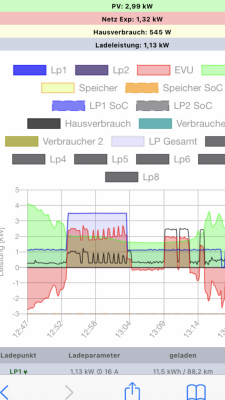

Neuling, oWB S2+, 9,6 kWp: Mein Model 3 hat heute mit 5 A /1,13 KW geladen. Einstellung min war auf 6 A. Kein PV-Nachführen mehr trotz Überschuss.
Weiß jemand Rat?

Die wallbox kann als geringsten Strom nur 6A vorgeben, 5A gibt der Standart nicht her.
Allerdings kann der Tesla selbst den Ladestrom auf 5A begrenzen. Gehe daher sehr stark davon aus dass die Begrenzung aus dem Auto stammt.
Hast Du u.U. das aktuelle 36.5.5 Update fuers Auto erhalten? Damit kann man ueber die App kann man jetzt auch den Ladestrom begrenzen, womöglich ist das passiert. Hatte ich auch schon, wollte das natürlich gleich mal ausprobieren. Schau mal Du ob in der Tesla App den Ladestrom erhöhen kannst und drück solange auf den Pfeil nach rechts bis der verschwunden ist, dann sollte die Begrenzung wieder weg sein.

Update passt, App muss dann auf 16 A stehen. Danke für die Diagnose. Werde es testen sobald wieder die Sonne scheint.
