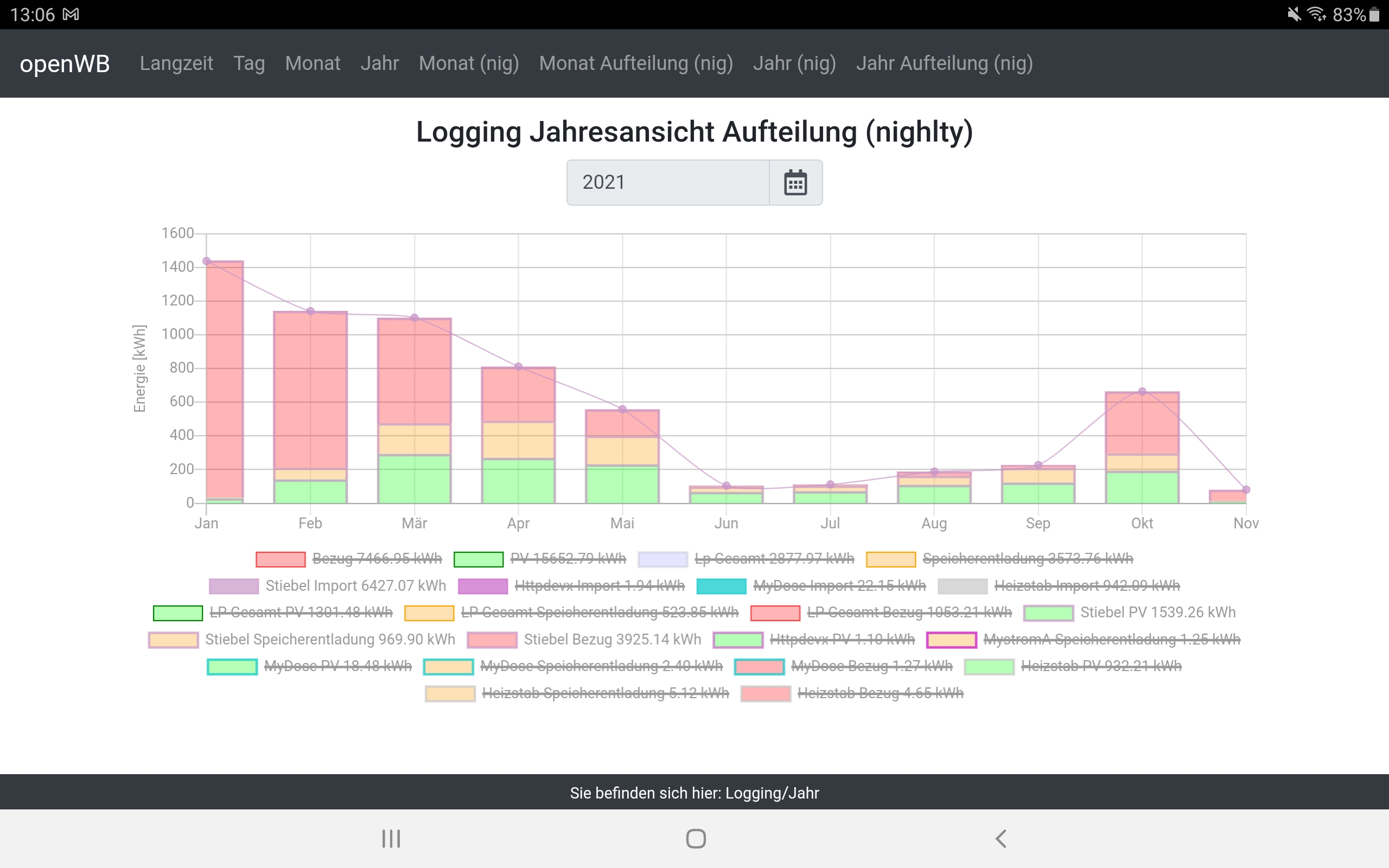

Hier siehst du den Verbrauch meiner Stiebel für das Jahr 2021, gesplittet nach Herkunft: (Steuerung Sg Ready)
Und der zusätzliche Heizstab (Steuerung Shelly)

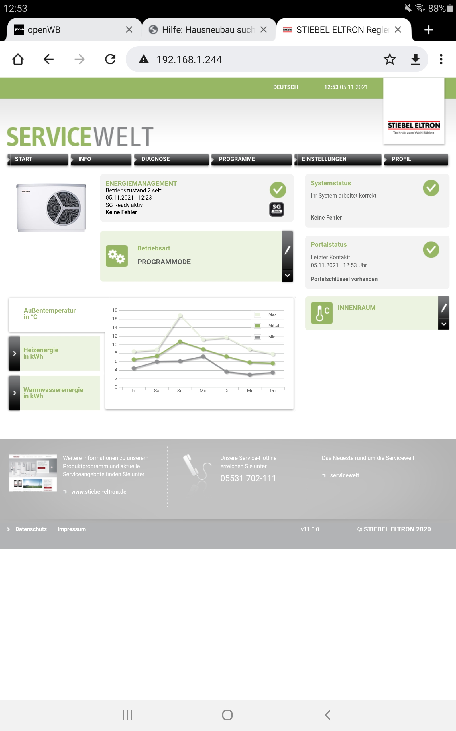

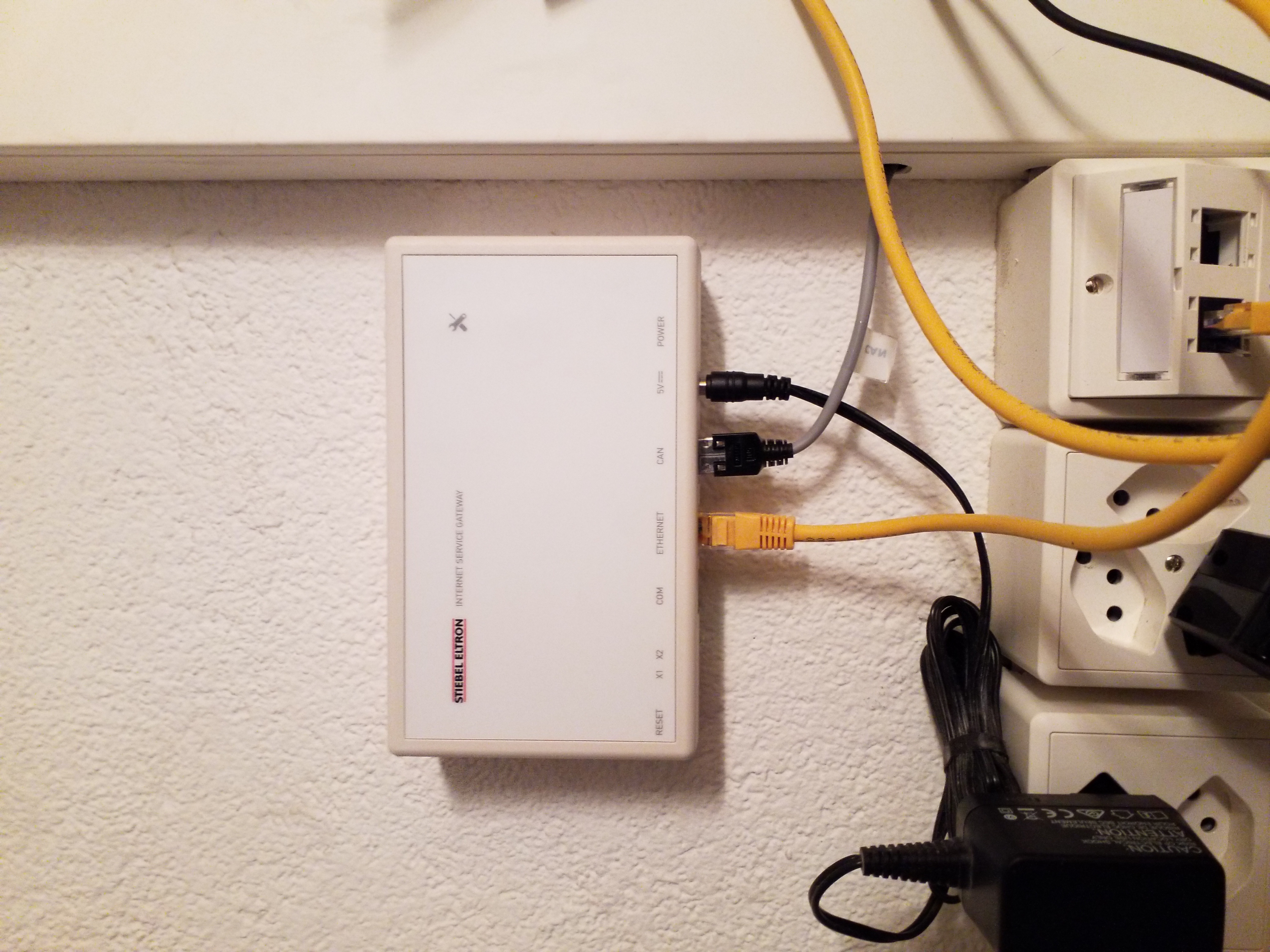

Auf dem Isg Web läuft ein Web Server der lokal as dem lan erreichbar ist. Wenn du einen Servicevertrag hast (65 chf jährlich)
Wird unter Portalstatus grün angezeigt, sonst die Meldung Portalschlüssel fehlt.
Diesr Web Server brauchst du zur parametrisierung und der wird auch von openwb über modbus angesprochen und schaltet dann die Wp Steuerung in sg ready Zustand 3.
): viewtopic.php?f=14&t=5923
Re: Hilfe: Hausneubau sucht Steuerung und Geräte
Das ist ja echt genial hier
OK, dann ist der Vorschlag vom Planer gar nicht so schlecht: WPE-I12 HK 230 Premium mit ISG web ist da aufgeführt (aber nicht mehr); dazu dann ein Pufferspeicher (SBP 700 E mit 700 l Volumen) und ein Warmwasserspeicher (SBB 501 WP SOL mit 500 l Volumen).
Aussserdem steht da ein Elektroheinzflansch FCR 21/60 CrNi: ist der für den Heizungstank oder den Warmwasserspeicher gedacht? Und kann man den über das ISG web dann mit ansteuern (deinen früherer Beitrag weiter oben verstehe ich als "nein").
Dann wäre ein anderer Heizstab besser (AC ELWA?), aber würde der dann überhaupt an den Tank passen? Und bräuchte es nicht zwei davon, für beide Tanks?
Danke Oliver! Jetzt wird's langsam nachvollziehbar: also der Webserver läuft immer, aber nur mit dem Abo ist er von aussen zugänglich. Warum schreiben die das nur nicht so auf ihrer Webseite...okaegi hat geschrieben: Fr Nov 05, 2021 11:58 am Auf dem Isg Web läuft ein Web Server der lokal as dem lan erreichbar ist. Wenn du einen Servicevertrag hast (65 chf jährlich) wird unter Portalstatus grün angezeigt, sonst die Meldung Portalschlüssel fehlt.
