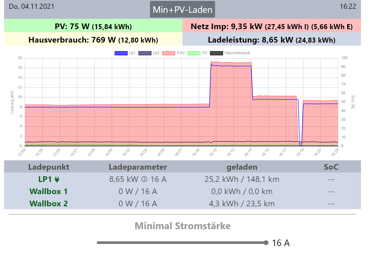

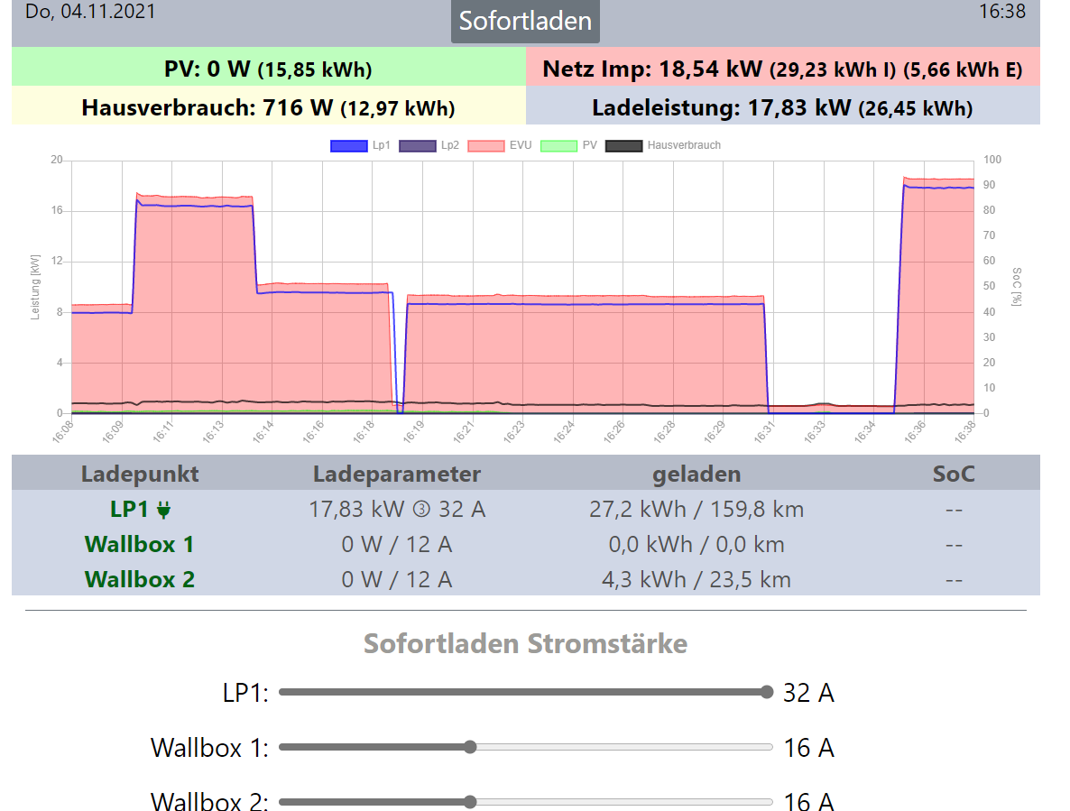

ich lade meine ZOE (aktuelles Model) an der OpenWB im Modus Min+PV-Laden. Die Minimale Stromstärke steht auf 16 A. (Wenn ich zum Test auf Sofortladen stelle, geht die Ladeleistung auf 16 kW (32A).)
Die Zoe lädt nur mit 8,65 kW. Warum lädt die Zoe hier nicht mit 11 kW? Liegt es an der Zoe oder an OpenWb?
Die Zoe bricht auch immer wieder ab und startet dann die Ladung wieder.
Beim letzten Abbruch hat sie erst noch Umstellung auf Sofortladen den Ladevorgang wieder gestartet.
Ich habe die Screenshots angehängt.

Im Ernst. Die Ladezicke ist nicht Tod zu bekommen. Durch das spezielle Ladesystem könnte ein hoher Blindstromanteil dabei sein (geringere Wirkleistung). Das sollte aber eigentlich nur in den unteren Leistungsbereichen der Fall sein.
Mal sehen, was andere Zoe-Nutzer auf ihrem Ladeleistungszähler für Werte stehen haben. Das hilft sicher beim Verifizieren.
