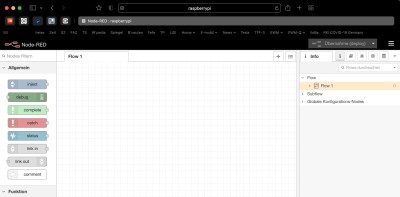

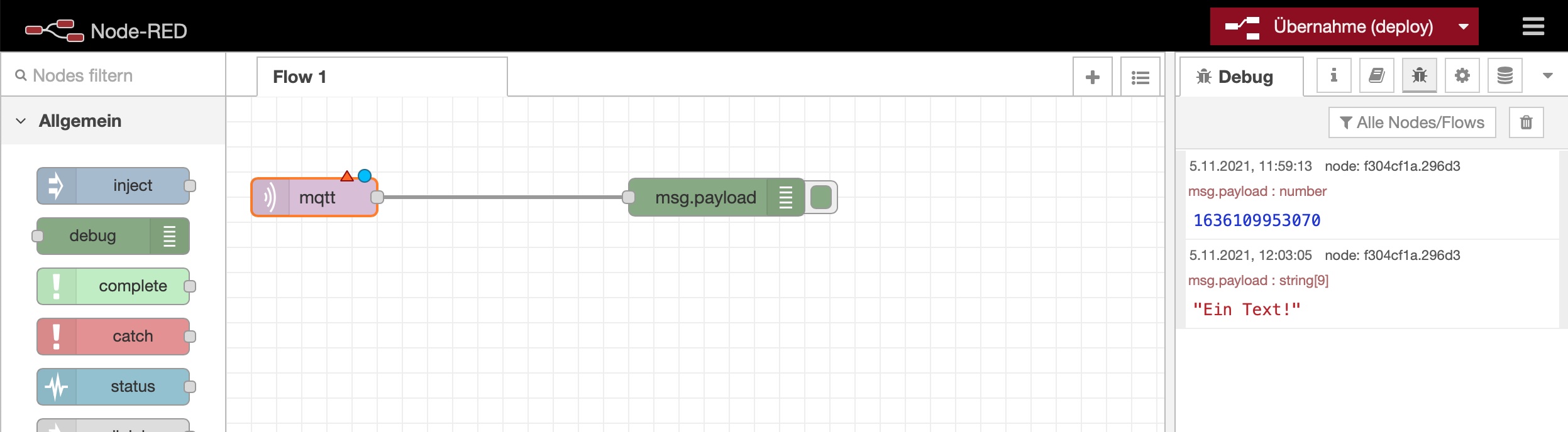

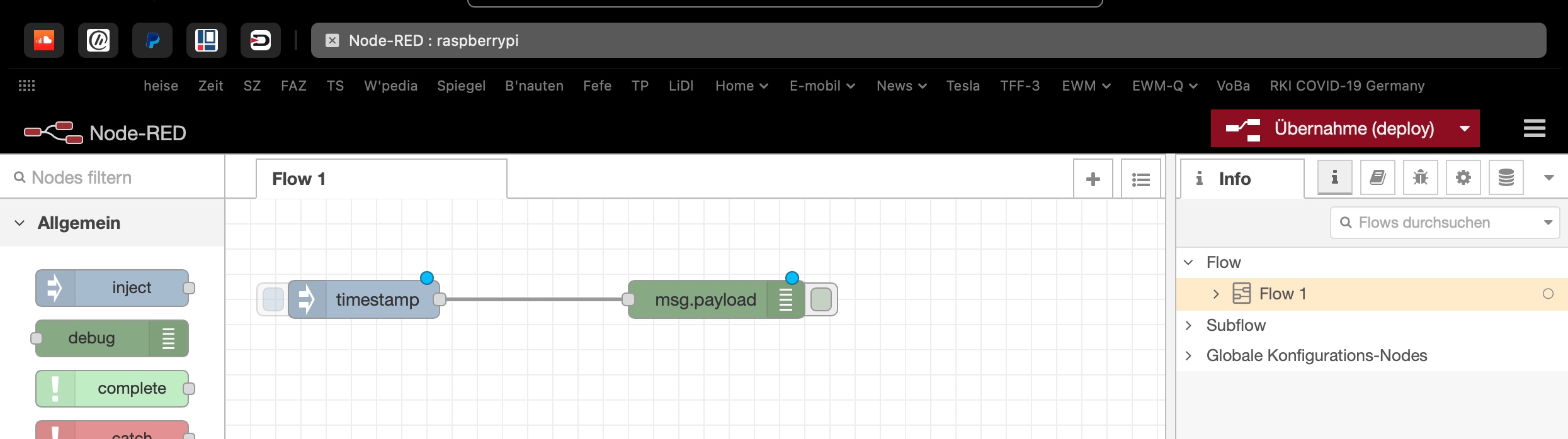

Links sehen wir nun die vorhandenen Programm-Teile, bei nodeRED "Nodes" genannt, in der Mitte den Programmierbereich. Fangen wir mal an mit einer Inject-Node und einer debug-node, die uns das im linken Bildschirmteil anzeigt, was die inject-Node so liefert:

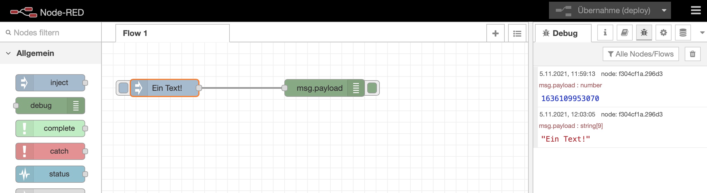

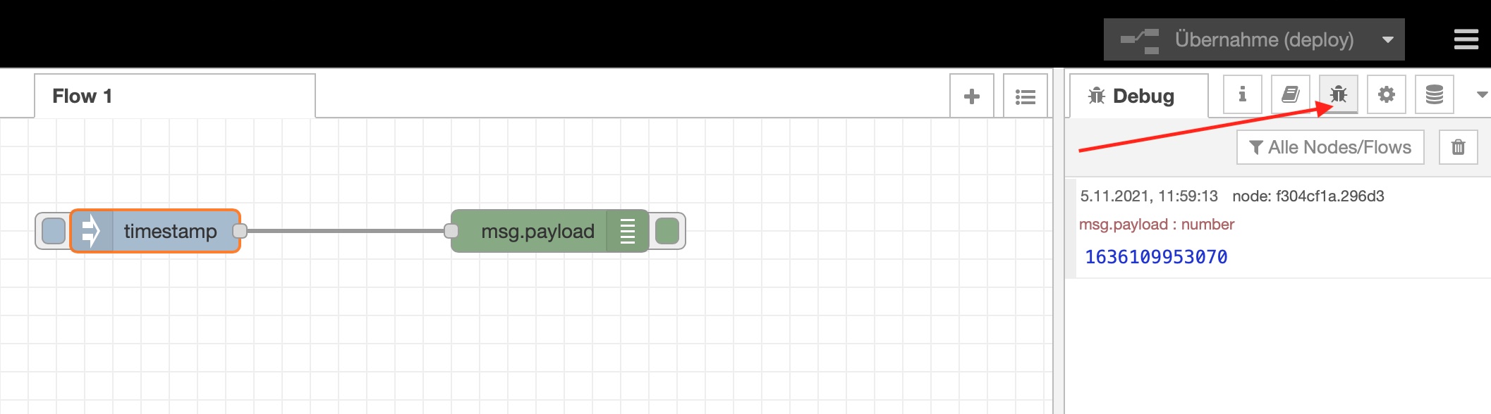

Wir sehen, dass oben rechts das "Übernahme (deploy)" rot geworden ist: Das ist das Zeichen dafür, dass das aktuelle Programm (bei nodeRED "Flow" genannt" geändert wurde. Mit Klick auf den Knopf wird die Änderung übernommen und wir können mal auf den Knubbel links an der Node "timestamp" klicken.
Bitte noch auf den bepfeilten Knopf klicken, das schaltet den linken Bereich auf den Debug-Output um.

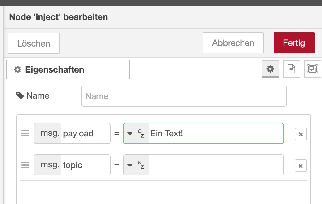

Per Default sendet die Inject-Node einen Zeitstempel. Man kann aber auch anderes senden. Dazu gehen wir mit einem Doppeklick in die Eigenschaften der Inject node und wählen "String" und tippen "Ein Text!" ein:
Nach einem Deploy schickt die Inject-Node nun nach einem Klick "Ein Text!" in den Debug-Output:

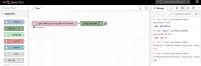

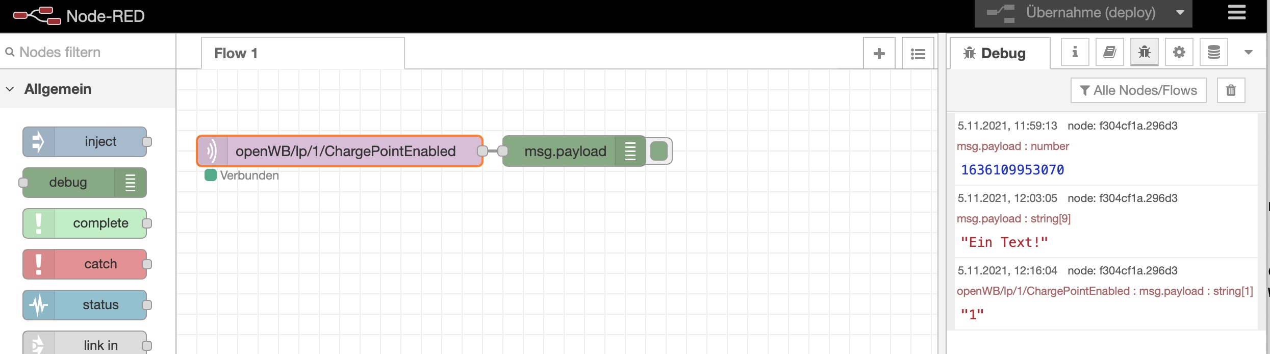

openWB möchte gerne per MQTT angesprochen werden, also ersetzen wir die inject-node durch MQTT-in, welche im Bereich Netzwerk zu finden ist.

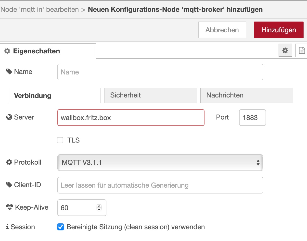

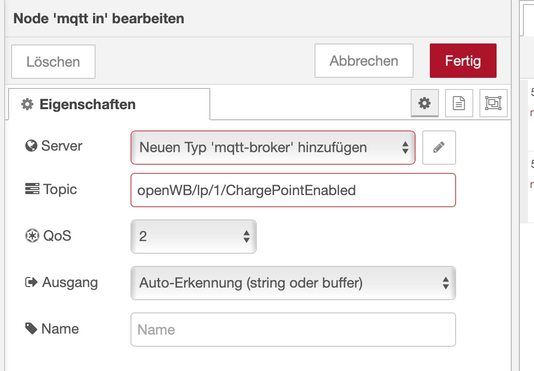

In den Eigenschaften müssen wir noch angeben wo die openWB zu finden ist und welches MQTT-Topic wir abfragen wollen.
Mit einem Klick auf den Stift neben "Neuen Typ 'mqtt-Broker' hinzufügen" kommt man an die Stelle, wo die IP-Adresse (oder den Hostname der openWB) eintippen kann.
Nun "Hinzufügen" klicken und im Feld Topic das hier reinkopieren:
openWB/lp/1/ChargePointEnabled
....deploy...
...und siehe da, der Ladepunkt 1 ist auf "1", also aktiv. Dann mal eben zur openWB-homepage gehen und den Ladepunkt 1 deaktivieren:

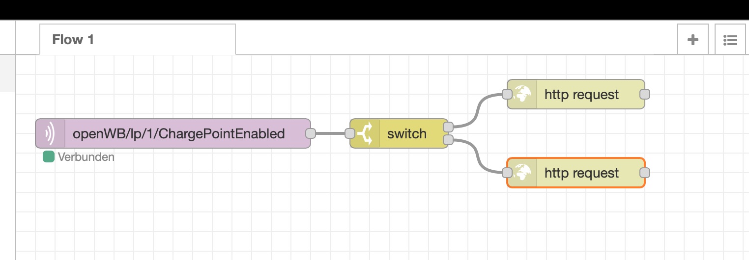

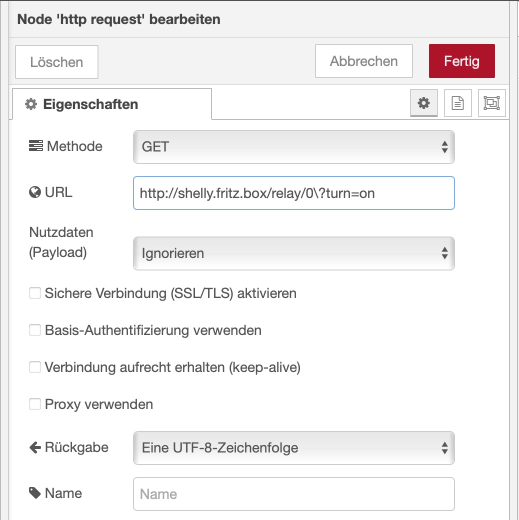

eingeben und der shelly wird ein- oder ausgeschaltet. Das machen wir uns nun zunutze, indem wir den flow ein wenig umbauen und eine Switch-Node und zwei http-Request Nodes einfügen:

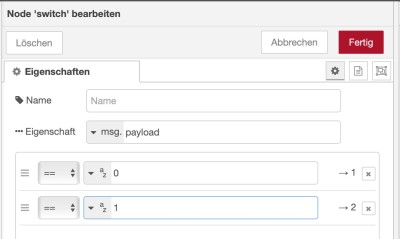

In den Eigenschaften der Switch-Node fragen wir auf 1 oder 0 ab und leiten die Nachricht entweder in den oberen oder unteren http-Request.
In den http-Request nodes muss der URL eingetragen werden. Einmal mit "on" und im anderen mit "off":
Und wenn man nun auf der Bedienoberfläche den Ladepunkt1 aktiviert oder deaktiviert, schaltet der shelly. Um nun unser Ziel zu erreichen, dass der Shelly angeht, wenn der Ladestecker eingesteckt ist, muss nur noch das Topic in der MQTT-Node auf openWB/lp/1/pluggedladungakt geändert werden. (Falls das nicht das richtige Topic sein sollte, bitte ich um Nachsicht. Ich komme gerade nicht an die Wallbox um abzustecken.)

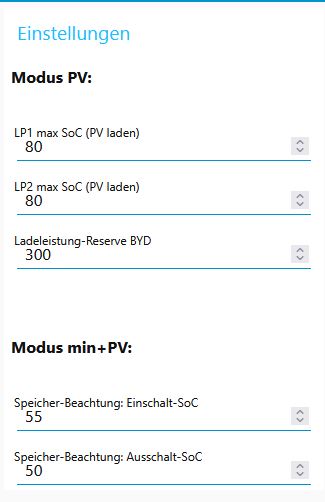

hab mir ein paar versteckte Einstellungen, die ich oft brauche ins NR geholt:
flow.js
(12.75 KiB) 381-mal heruntergeladen

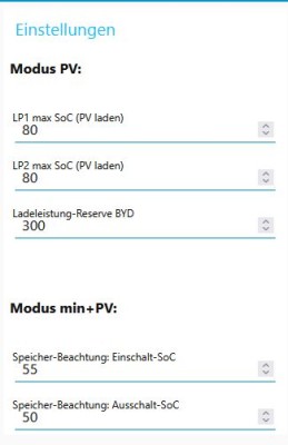

@openwb ist es schlimm wenn man hier 82% einstellt ?
