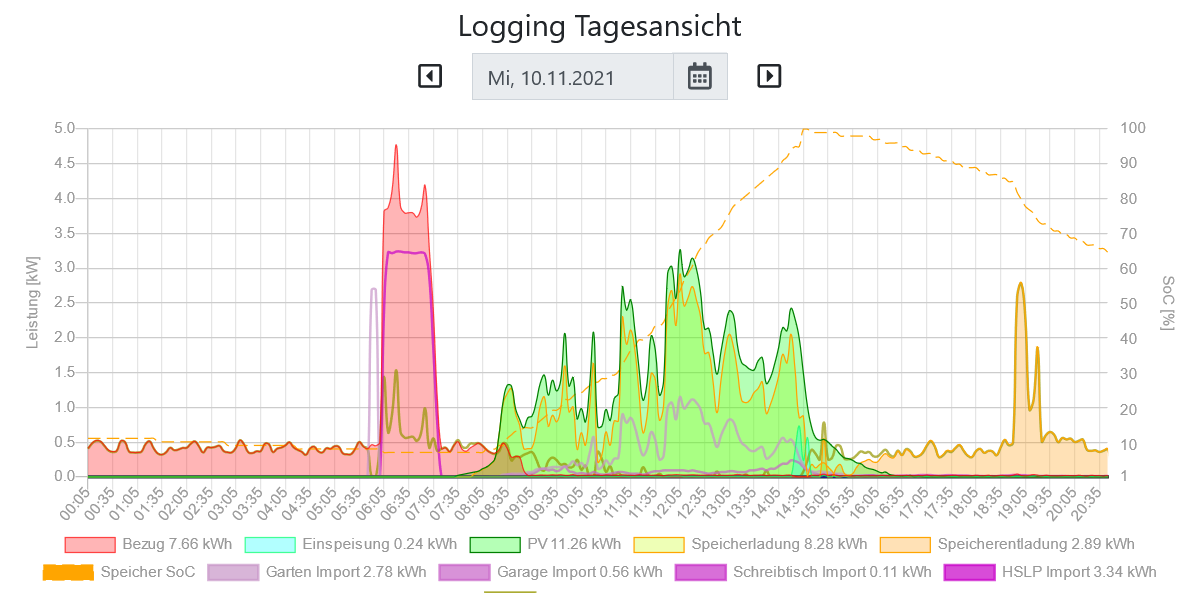

Wäre es möglich, dass die Programmierer zur Unterscheidung der Kurven im Logging unterschiedliche Farben wählen?
Eine Unterscheidung ist m.E. so kaum möglich, siehe Bild (inkl. Vergleich mit der Kurve des Wechselrichters. Seltsamerweise ist auch der Verlauf um 14:35 recht unterschiedlich.)
Ich denke, das zu ändern dürfte kein großer Aufwand sein.

Mal unabhängig von den Werten.
Kann man das bei Gelegenheit korrigieren?

Wenn es so viele anzeigbare Kurven gibt, ist das natürlich schwierig.
Aber in meinem Beispiel oben (Logging) sieht man halt keinen Unterschied zw. den beiden Kurven. Top ist das daher nicht.

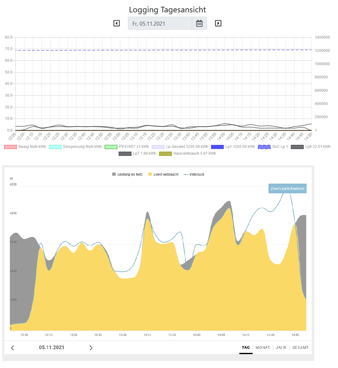

Vlt. solltest Du erstmal das Problem mit der Leistungs- Skalierung lösen. @tensing2 hatte auch schon darauf hingewiesen...Dort ist ja kaum Platz für ne Farbe.krebs8 hat geschrieben: Mi Nov 10, 2021 7:34 pm Wenn es so viele anzeigbare Kurven gibt, ist das natürlich schwierig.
Hier sieht es etwas anders aus im Tageslog und die Farben sind meiner Meinung nach vernüftig dargestellt: VG
Edit: Und der SoC auf der rechten Seite bei Dir im Graph steht auf 1,2 Mio??

Ich weiß zwar nicht, was die Skalierung mit den Farben zu tun haben soll, aber gut.
Was soll ich denn machen, wegen der Skalierung und dem SoC?

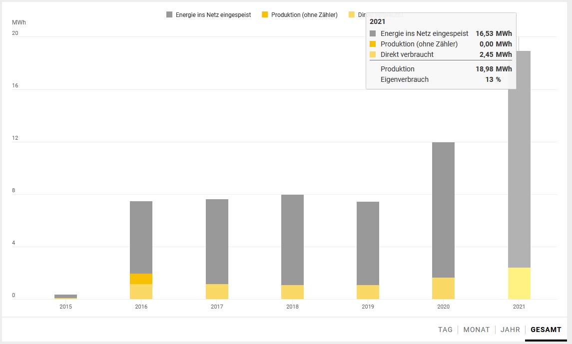

Bild: Meine beiden PV-Anlagen (PV1 mit 9,88kWp seit Ende 2015, PV2 mit 16,66 kWp seit Mitte 2020)

Hast Du da eine gekaufte oder eigeninstallierte openWB?
Fakt ist, dass im openWB- Graph links die Leistungsskalierung und rechts der SoC nicht passen kann. Oben ist die Tagesansicht dargestellt, dort gibt es nur Tageswerte!
Der PV- TagesWert liegt im MWh- Bereich (sehr unwahrscheinlich!) und Einsp. bzw. Bezug sind nicht vorhanden.
Scheinbar passen die Moduleinstellungen nicht bzw. gibt es eine falsche oder keine Verarbeitung der Werte aus Deinem Gesamtsystem.
Die LP- Werte erscheinen plausibel...
