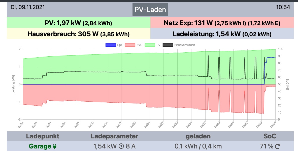

folgendes Problem: Im Modus "nur PV" startet die Ladung bei erreichen der enspr. Einschaltschwelle korrekt, doch dann wird der Verbauch der Ladung nicht bei Ladeleistung angezeit sondern als Teil des Hausverbauchs, was dazu führt, dass die Ladung sofort wieder gestoppt wird.
So sieht das im Log aus:
2021-11-09 10:43:35: alle Ladepunkte, Lademodus NurPV. Ladefreigabe aufgehoben, Überschuss unterschritten (LV0)
2021-11-09 10:43:05: alle Ladepunkte, Lademodus NurPV. Ladung gestartet mit 6 Ampere (LV0)
2021-11-09 10:40:55: alle Ladepunkte, Lademodus NurPV. Ladefreigabe aufgehoben, Überschuss unterschritten (LV0)
2021-11-09 10:40:26: alle Ladepunkte, Lademodus NurPV. Ladung gestartet mit 6 Ampere (LV0)
2021-11-09 10:38:16: alle Ladepunkte, Lademodus NurPV. Ladefreigabe aufgehoben, Überschuss unterschritten (LV0)
2021-11-09 10:37:55: alle Ladepunkte, Lademodus NurPV. Ladung gestartet mit 6 Ampere (LV0)
2021-11-07 16:13:21: LP1, Ladung gestoppt (LV0)
Workaround ist dann, kurz auf "Min + PV" zu laden bis die Ladung stabil ist und dann zurück auf "nur PV".
Grafisch sieht das so aus:
 installierte Version: 1.9.247 (2021-08-04 17:51:18 +0200 [50e8ecb7] )
Jemand eine Idee?

Bin gerade unterwegs, kann ich nachliefern aber da es mit Min + PV klappt, kann es ja nicht an den Einstellungen liegen, die sind da identisch.
Die Frage ist, warum direkt nach dem Ladestart die ca. 1,3 kW beim Hausverbrauch auftauchen statt als Ladeleistung.
Das könnte durchaus in der Verarbeitung (10 Sec.- Durchlauf bei normalem Regelmodus, 20 Sec. bei langsam) liegen, so dass in dem kurzen Moment der Ladung es nicht als Ladekurve, sondern im Hausverbrauch angezeigt wird. In diesen Berechnungsdurchläufen wird alles nacheinander abgearbeitet, dabei kann es durchaus in der Visu zu diesen Auffälligkeiten kommen. Auch die Visu unterliegt diesen Durchläufen und auch Zeitversatzen.
Es ist ja leider nicht nur die Visu - es kommt halt keine Ladung zu stande.
Re: Nur PV startet nicht
toemk hat geschrieben: Di Nov 09, 2021 8:32 pm
Fließt in dem Moment ein Strom? Würde man im Status/ LP sehen.... Ich denke ja, der eingestellte Mindeststrom 6A.
Nur wird aus irgendeinem Grund direkt danach wieder abgeschaltet, da offenbar ein Wert in der Berechnung unterschritten oder überschritten (je nach Regelmodus Einspeisung oder Bezug) wird und deshalb im nächsten Durchlauf wieder abgeschaltet wird.
