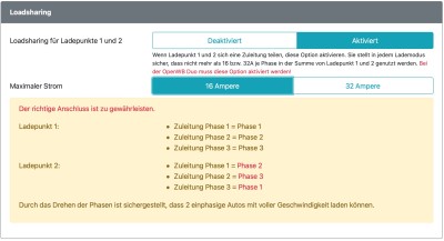

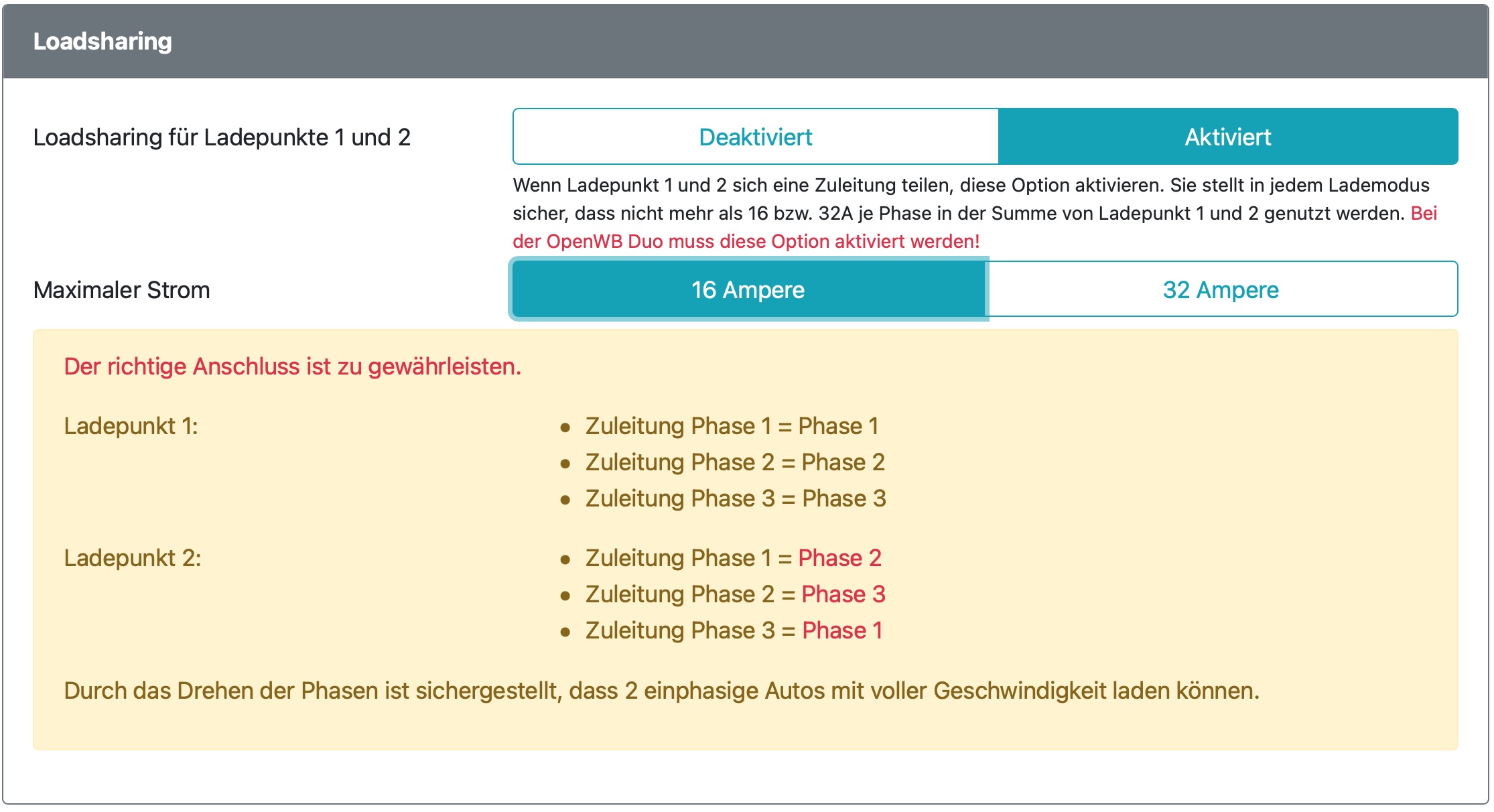

So sieht die Einstellung in der Konfiguration aus. Zeig das auch mal dem Elektriker, wenn er die Duo anschließt.

Diese Info ist NUR relevant wenn 2 Einzelladepunkte angeschlossen werden an einer Zuleitung.Gero hat geschrieben: Mo Nov 15, 2021 2:26 pm So sieht die Einstellung in der Konfiguration aus. Zeig das auch mal dem Elektriker, wenn er die Duo anschließt.
Wird eine Duo angeschlossen bitte unbedingt das Anschlussschema unter Downloads -> Inbetriebnahme beachten. Die Phasenrotierung erfolgt nämlich bereits intern bei der Duo.

Der Wunsch war, dass die beiden Ladepunkte der Duo sich die 11kW teilen. Der Elektriker würde auch mit 3x16A absichern:openWB hat geschrieben: Mo Nov 15, 2021 2:59 pm Diese Info ist NUR relevant wenn 2 Einzelladepunkte angeschlossen werden an einer Zuleitung.
Fluxxo hat geschrieben: Mo Nov 15, 2021 11:30 am ...aus Gründen der Versorgungssicherheit festgelegt, dass pro Hausanschluss maximal 11kw bezogen werden dürfen. D.h. wir sind nach oben hin statisch begrenzt und der Elektriker würde auch nur entsprechend absichern.

3) In der OpenWB schalte ich das Loadsharing ein und stelle den max. Ladestrom auf 16A ein.
