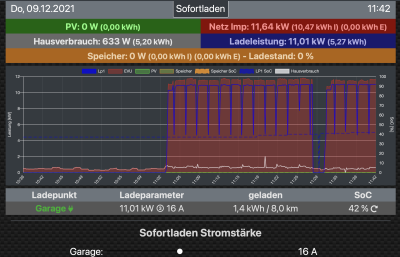

Soooo jetzt hat es mich leider auch erwischt. Ich habe jetzt mal auf die aktuelle Nightly geupdatet, leider keine Verbesserung.
Gab hierzu eine Lösung? Ich finde leider nichts.
DANKE für die Hilfe.

Sieht aus, also ob er 3p-phasig zwischen 6A (min) und 16A (max) springt.

Äääähm ja, und an was kann das liegen?

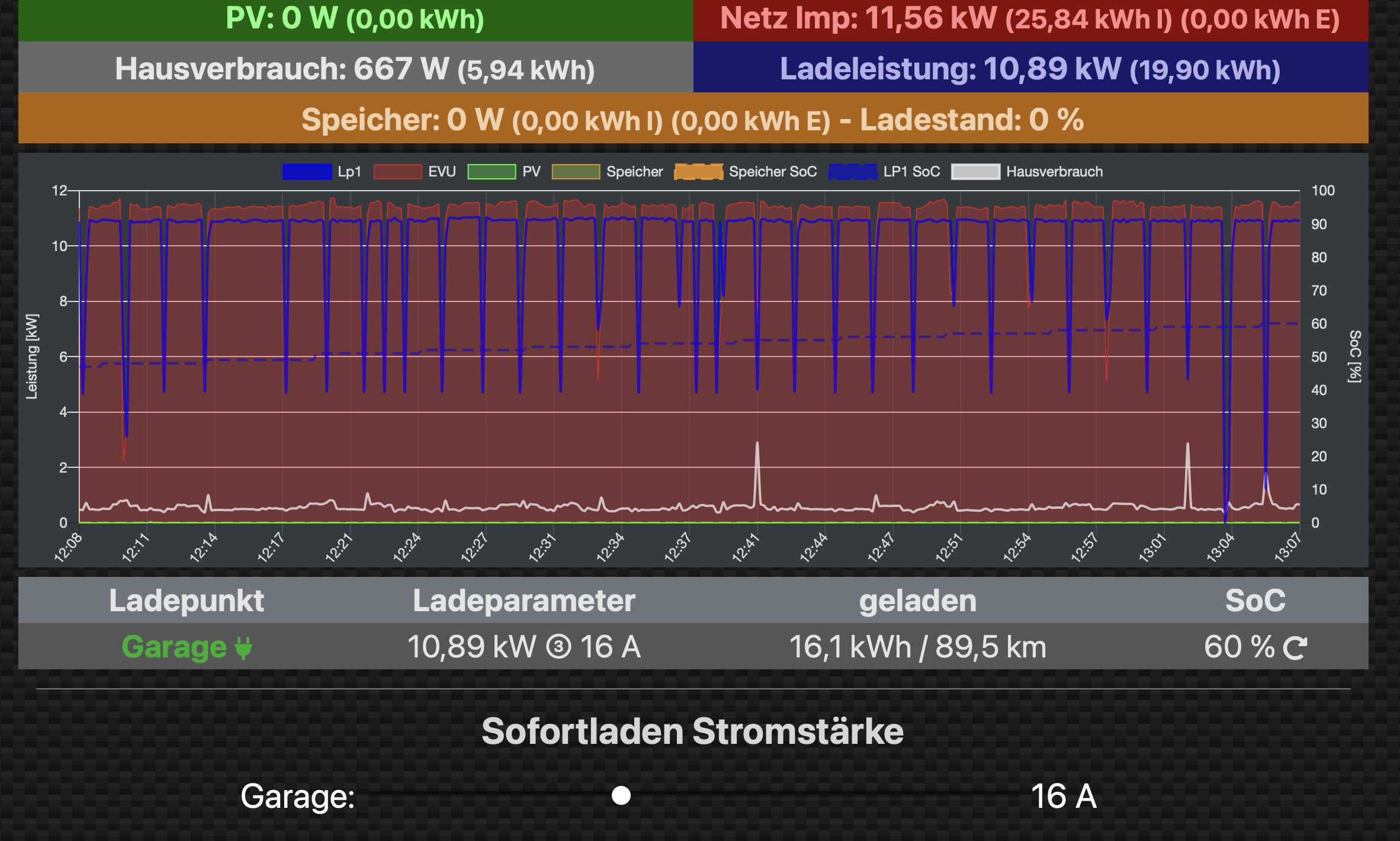

Jetzt springt er sogar noch stärker:

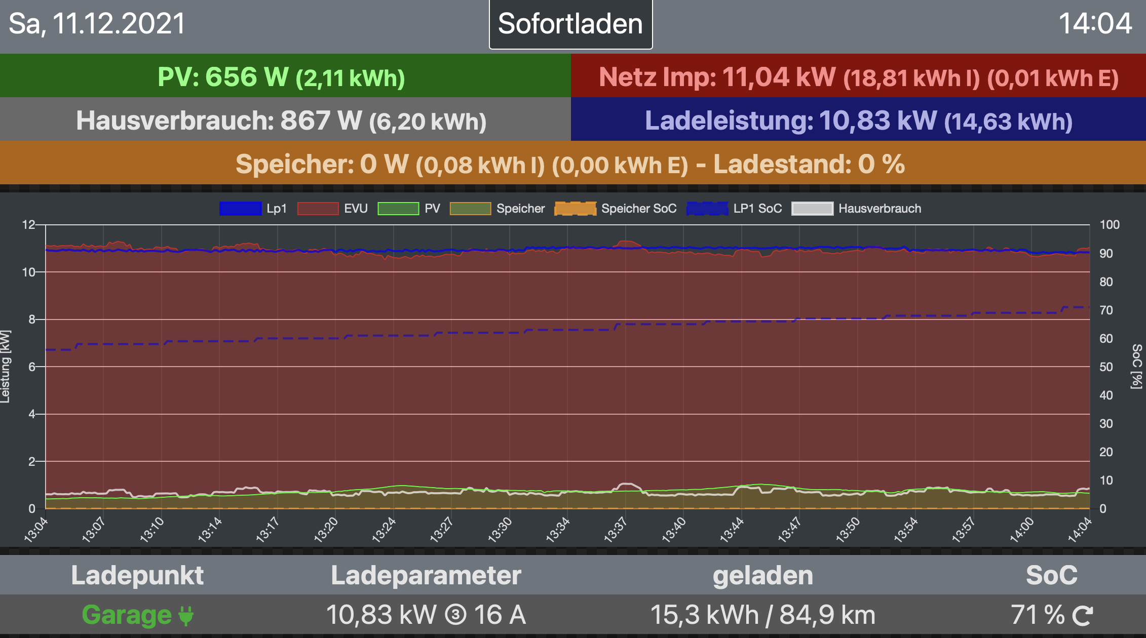

Soooo Problem gelöst. Vielen Dank erstmal an den schnellen Support durch obenWB.
Was war es? Tatsächlich ein Kontaktproblem des Ladekabels. Nachdem ich alle Schrauben des Ladekabels in der openWB nachgezogen habe, siehts dann wieder so aus:
