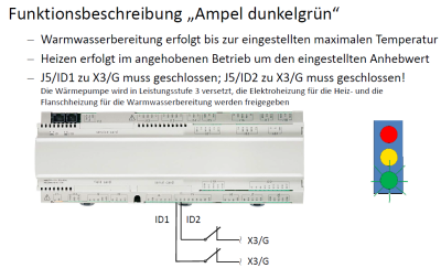

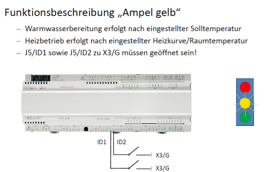

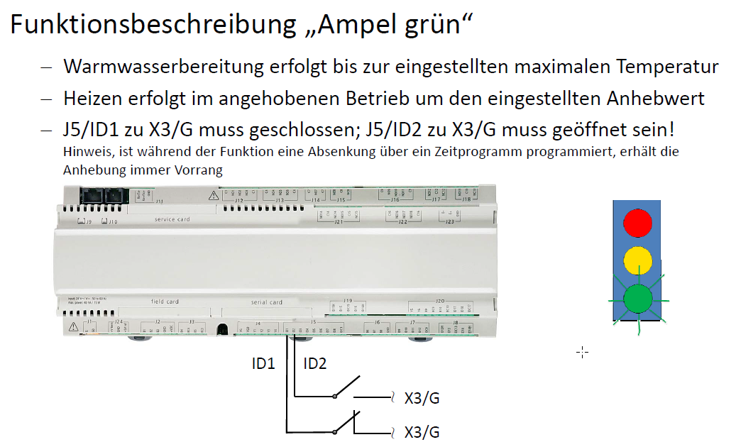

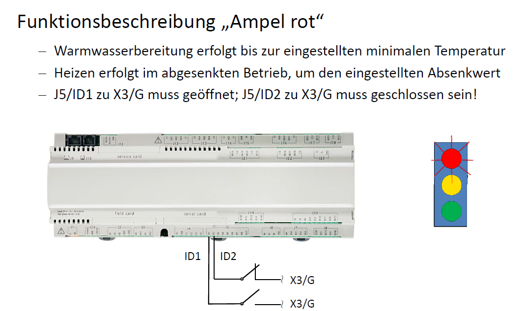

also das mit dem Smart-Grid wäre eine Möglichkeit. Allerdings bin ich aktuell mit der Ausführung etwas unsicher. Wenn ich also einen Shelly habe, der nur einen Schließer bereit stellt, müsste ich sozusagen den "Ampel rot"-Status herbeiführen?
Wie würde man den Shelly am sinnvollsten konfigurieren?
Btw:... kann man den Shelly so anklemmen, dass der Schließerkontakt potenzialfrei ist?

Hier gibt es ID3 als EVU-Sperre aber auch ID4 als weiterere externe Sperre.
Im Auslieferungszustand sind diese gegen GDN 24V gebrückt. Hier könntest Du ein Relais zwischen setzen und si die WP sperren.
Ab Firmware L23 kann bei gebrückten Zustand der Port auch via Modbus oder TCP beschrieben werden.
SG hat nur abgesenkten, normalen oder erhöhten Betrieb, keine Sperre
