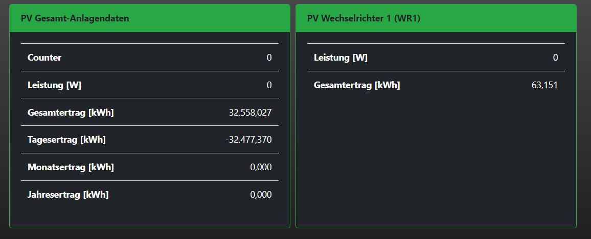

Ok, am 06.12.21 scheint mir beim Update irgendetwas schiefgelaufen zu sein.
Zwischen 13:55 und 14:50 Uhr hat es mir wohl nur(!) meine PV Gesamtleistung und Speicherexport auf "0" gesetzt.... ?!

hier das aktuelle Log
openWB Version: 1.9.250 (2021-12-20 15:32:11 +0100 [4f2851f8] )
2021-12-20 18:31:55: PID: 19160: SolarEdge: slave=3: power=0*10^0, energy=28972958*10^0, currents=[0, 0, 0] * 10^-2
2021-12-20 18:32:04: PID: 20423: SolarEdge: slave=1: power=6914*10^-1, energy=3584130*10^0, currents=[306, 0, 0] * 10^-2
2021-12-20 18:32:05: PID: 20423: SolarEdge: slave=3: power=0*10^0, energy=28972958*10^0, currents=[0, 0, 0] * 10^-2
2021-12-20 18:32:14: PID: 21650: SolarEdge: slave=1: power=5929*10^-1, energy=3584131*10^0, currents=[251, 0, 0] * 10^-2
2021-12-20 18:32:15: PID: 21650: SolarEdge: slave=3: power=0*10^0, energy=28972958*10^0, currents=[0, 0, 0] * 10^-2
2021-12-20 18:32:24: PID: 22874: SolarEdge: slave=1: power=5201*10^-1, energy=3584133*10^0, currents=[231, 0, 0] * 10^-2
2021-12-20 18:32:25: PID: 22874: SolarEdge: slave=3: power=0*10^0, energy=28972958*10^0, currents=[0, 0, 0] * 10^-2
2021-12-20 18:32:34: PID: 24097: SolarEdge: slave=1: power=8037*10^-1, energy=3584136*10^0, currents=[351, 0, 0] * 10^-2
2021-12-20 18:32:34: PID: 24097: SolarEdge: slave=3: power=0*10^0, energy=28972958*10^0, currents=[0, 0, 0] * 10^-2
2021-12-20 18:32:45: PID: 25325: SolarEdge: slave=1: power=6850*10^-1, energy=3584138*10^0, currents=[301, 0, 0] * 10^-2
2021-12-20 18:32:46: PID: 25325: SolarEdge: slave=3: power=0*10^0, energy=28972958*10^0, currents=[0, 0, 0] * 10^-2
2021-12-20 18:32:54: PID: 26551: SolarEdge: slave=1: power=8045*10^-1, energy=3584140*10^0, currents=[353, 0, 0] * 10^-2
2021-12-20 18:32:55: PID: 26551: SolarEdge: slave=3: power=0*10^0, energy=28972958*10^0, currents=[0, 0, 0] * 10^-2
2021-12-20 18:33:04: PID: 27814: SolarEdge: slave=1: power=7155*10^-1, energy=3584142*10^0, currents=[315, 0, 0] * 10^-2
Jetzt scheint es so, dass manchmal der richtige Wert vom WR (slave=3, WR an der PV; slave =1, WR für die Hausbatterie, Modbus Master) in die CSV geschrieben wird, aber die meiste Zeit der Wert, welcher seit dem 6.12. von "0" alle 5min hochgezählt wird.....

Dennoch verstehe ich nicht ganz, weshalb in PV WR1 Modul
ein "falscher Wert" immer wieder alle 5min um ein Delta hochgezählt wird, anstatt den Wert von den WR selbst zu übernehmen, welche ja stimmen?!
Ggf wäre es sinnvoll immer zu Tagesbeginn den Wechselrichterwert als "Referenz" heranzuziehen??

yankee hat geschrieben: Mo Dez 20, 2021 7:44 pm Damit stellst du implizit die Vermutung auf, dass das nicht der Wert ist, der aus dem WR selbst kommt. Ob das sein könnte habe ich mich auch schon gefragt. Ich habe etwas durch den Quelltext gesucht und ich habe nichts gefunden was diese Zahl die da im Log steht weiter verwurstet. D.h. entweder es ist das SolarEdge-Script was bereits Schrott liefert (und das macht eigentlich (tm) genau das was du sagst und nimmt einfach den Wert direkt vom WR) oder es ist irgend was anderes, was wir noch nicht gefunen haben oder woran wir noch nicht denken. Um da weiter zu kommen hilft hoffentlich das Log.
Nachdem die Log-Ausgabe aus dem solraedgeall.py tatsächlich die richtigen WR Werte liefert, muss was noch irgendwas anderes sein, was den Wert dann in die CSV bzw. die GUI Anzeige unter Status > WR1 anders schreibt oder von woanders herholt.
yankee hat geschrieben: Mo Dez 20, 2021 7:44 pm Das ist genau das was gemacht wird. Der Tageswert den du oben siehst ist der aktuelle Wert minus der erste Wert des Tages (erste Zeile im daily-log).
Richtig.
Ich meinte aber, das der erste Eintrag eben nicht vom WR genommen wird, sondern der letzte vom Vortag. Aber das ist aber nur eine Vermutung, da ich den Code (noch) nicht lesen kann.

und hier was im gleichen Zeitraum in die Daily-Log (CSV) reingeschrieben wird....
2000	6372822	13963258	63149	516.722.000	0	0	516.722.000	146474	31950	0	0	0	0	0	0	0	0	0	0	16	1	0	0	0	0	503274	463750
2005	6372823	13963258	63149	516.722.000	0	0	516.722.000	146474	31998	0	0	0	0	0	0	0	0	0	0	16	1	0	0	0	0	0	0
2010	6372824	13963259	63150	516.722.000	0	0	516.722.000	146474	32049	0	0	0	0	0	0	0	0	0	0	15	1	0	0	0	0	503283	463751
2015	6372829	13963261	63150	516.722.000	0	0	516.722.000	146474	32108	0	0	0	0	0	0	0	0	0	0	13	1	0	0	0	0	503285	463751
2020	6372834	13963264	63153	516.722.000	0	0	516.722.000	146474	32170	0	0	0	0	0	0	0	0	0	0	12	1	0	0	0	0	503285	463751
2025	6372834	13963264	63153	516.722.000	0	0	516.722.000	146474	32223	0	0	0	0	0	0	0	0	0	0	11	1	0	0	0	0	503285	463751
2030	6372835	13963265	63153	516.722.000	0	0	516.722.000	146474	32268	0	0	0	0	0	0	0	0	0	0	10	1	0	0	0	0	503285	463751
Das ist in Spalte 4 der viel zu kleine Wert, welcher seit 6.12.21 (seitdem er auf 0 zurückgesetzt wurde) jede 5 Minuten mitgeschleppt wird.
