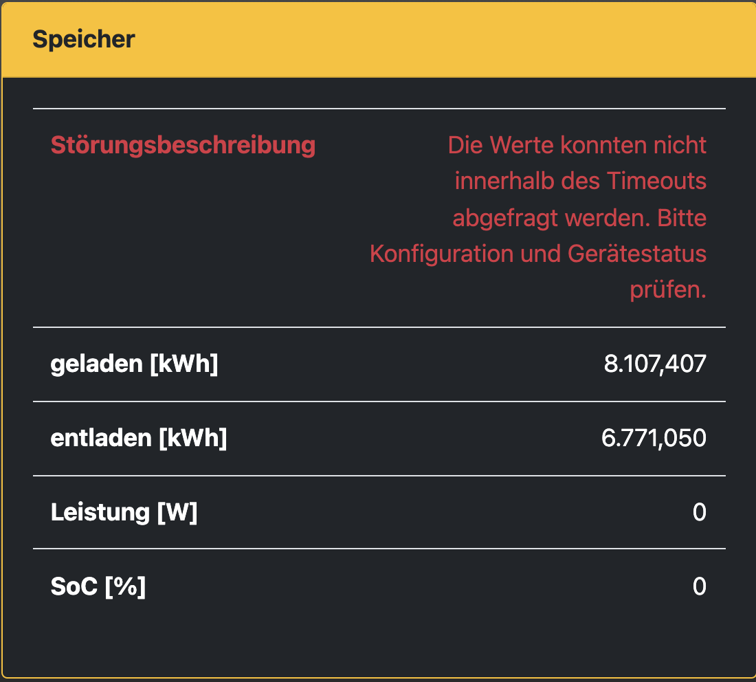

seit längerer Zeit geht in meiner openWB Standalone das Tesla Modul für EVU nicht mehr. Alle anderen Tesla Teile funktionieren, ich sehe Erzeugung, Batterieladestand etc. nur den EVU Teil nicht.
Hat jemand eine Idee was ich tun kann? Hab jetzt länger das Discovergy Modul für EVU genutzt aber ich will nicht von dem Zähler abhängig sein.

Auszug aus dem Debug Log Level 2 (Passwort und Username geändert, aber Buchstaben/Zahlen Kombinationen korrekt dargestellt)
2021-12-14 11:04:23: PV IP: 192.168.1.200 (LV2) at 22 main modules/wr_powerwall/main.sh
2021-12-14 11:04:23: PV Passwort: A1234 (LV2) at 21 main modules/wr_powerwall/main.sh
2021-12-14 11:04:23: PV User: vorname.nachname@emailprovider.de (LV2) at 20 main modules/wr_powerwall/main.sh
2021-12-14 11:04:23: PV Login erforderlich: 1 (LV2) at 19 main modules/wr_powerwall/main.sh

Jo, der Fehler ist eindeutig. Das Script ist Schrott.bergler82 hat geschrieben: Di Dez 14, 2021 10:06 amAuszug aus dem Debug Log Level 2 (Passwort und Username geändert, aber Buchstaben/Zahlen Kombinationen korrekt dargestellt)
Hast du genügend Kentnisse ein Python-Script bei dir auszuführen, wenn ich dir eins sende zum testen?

Ich vermute einfach mal du verwendest Windows.bergler82 hat geschrieben: Di Dez 14, 2021 2:54 pm ich hab genügend Kenntnisse um ein How-To zu befolgenGibt's da ein Tutorial dafür? Sonst muss ich einen Programmier Bekannten fragen ob er mir da helfen kann.
Schwer ist es nicht. Du musst Python runterladen und installieren falls nicht schon drauf (kann durchaus sein, dass das schon da ist, weil es auch andere Programme gibt, die das nutzen): https://www.python.org/ftp/python/3.10. ... -amd64.exe
Dann hier meine potentiell gefixte Version von openWB runterladen und irgendwo extrahieren: https://github.com/yankee42/openWB/arch ... l-test.zip
In dem extrahierten Order auf den Pfad modules/speicher_powerwall/test.bat gehen und die Datei mit einem Texteditor öffnen. Dort den String "127.0.0.1" ersetzen durch die IP-Adresse oder den Hostname von deiner Powerwall und "some_password" ersetzen duch dein Passwort. Datei speichern und im Windows-Explorer doppelt auf "test.bat" klicken. Es sollte dann eine Konsole aufgehen. Dort den Text der dort erscheint hier im Forum posten (vorher prüfen, dass in der Ausgabe keine Passwörter oder sonstige private Daten von dir drin stehen, im Zweifelsfall ist auch an mit per PN ok).
