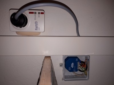

potentialfreier Kontakt von Eltako, verbunden mit einer Fritz! Funksteckdose. Über das Sunny-Portal von SMA (WP kam vor der openWB, evtl. werde ich mal zu SH2.0 umziehen) bekommt die Funksteckdose das Signal zum Schalten (ich habe PV-Überschuss von 3.000 W eingestellt, dann 1h Pause bis zur nächsten Abfrage ob Überschuss), und dann schaltet der potentialfreie Kontakt den externen Eingang der WP.

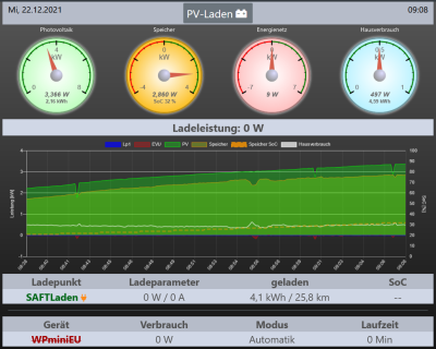

Bei erstmaliger Konfig als der Aktor noch neben dem Notebook lag hat die OWB eigentlich eingeschalten aber nun funktioniert es leider nicht so wie es soll was aber an den Feinheiten liegen dürfte. Daher will ich Euch die Konstellation klar darstellen.
1. Das Auto ist auf PV-Überschussladen mit Speichervorrang gestellt und angesteckt. (funktioniert tadellos)
2. Der Shelly 1 soll nur den potentialfreien Kontakt betätigen wenn im Haus Erzeugung Einspeisung grösser als Überschuss oder reiner PV-Überschuss also nicht verbrauchte Energie gemeint
und daher schaltet er nicht?
3. Dann sind da noch die Ein und Ausschaltschwelle wo mit der genaue Zusammenhang nicht ganz klar sein dürfte.
4. Priorisierung habe ich beim Autoladen auf 10 Minuten und bei der WP auf 5 Minuten gesetzt was eindeutig sein sollte.
So, nun frage ich Euch wieso schaltet der Aktor nicht wenn ich gute 4kW Erzeugung habe, Speicher mit 3.3kW beladen wird also eigentlich ausreichend Energie vorhanden ist.
Ich wollte ursprünglich das gegenteilig zum Auto die WP sofort bei Generatorleistung höher 600Watt über dem Hausverbrauch aktiv schaltet.
Im Menü der OWB ist der Schater der WP rot durchgestrichen und ich kann Ihn auch dort manuell (wei zB. beim Ladepunkt) nicht aktivieren.
Wer kann hier weiterhelfen?

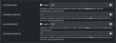

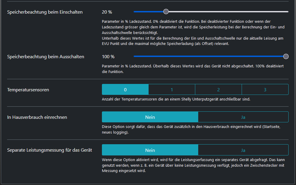

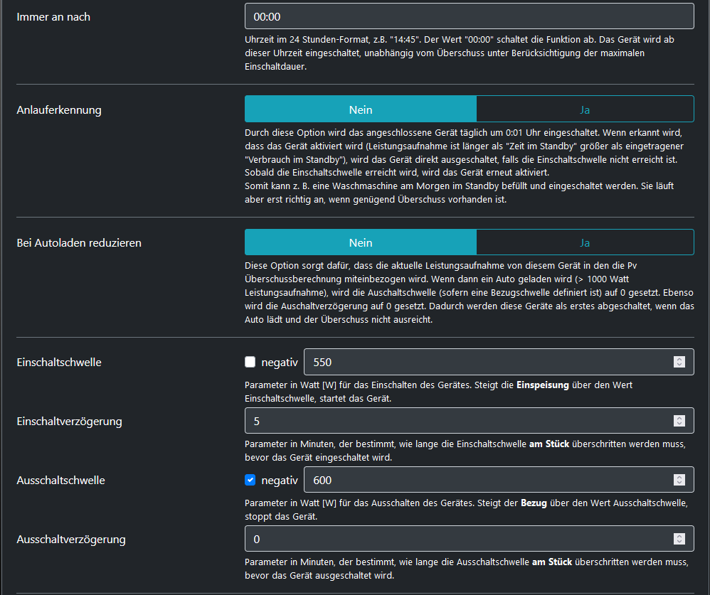

ich habe es heute nicht mehr geschafft eine Lösung zu finden um den Shelly Aktor anzuwerfen. Auch schade daß es keine manuelle Testmöglichkeit gibt um zu sehen ob die OWB den Aktor überhaupt ansprechen kann.
Obendrein habe ich so meine Probleme mit einem Teil der Steuerung: Hierzu habe ich keine eindeutige Anleitung in der Wiki gefunden was das genau bedeuten soll.
Kann mich mal bitte jemand aufklären? Für mich ergründen sich hier doppelte verneinungen vor allem mit negativ und Bezug.
Wozu habe ich den Wert des SOC von meinem Speicher wenn hier steht Einspeisung? ich meine ich kann ja gar nicht einspeisen wenn der Saft in die Hausbatterie fliesst.
Ich tappe noch immer im Dunkel wieso das bei mir nicht klappen will
Ist es tatsächlich so, daß es definitiv EINSPEISUNG ins Netz braucht also nicht nur PV-Überschuß um den Aktor zu aktivieren? wozu dann der Reiter mit dem SOC ?
Wenn man es genau nimmt wäre ja bei mir eher die Ertragsleistung das Schaltkriterium und nicht der SOC des Hausakkus oder die Einspeisung.
Wäre es z.B auch möglich den Reiter "Separate Leistungsmessung für das Gerät" zu verwenden um die aktuelle Erzeugungsleistung am SMA E-Meter abzufragen um das als Schaltkriterium heranzuziehen?
