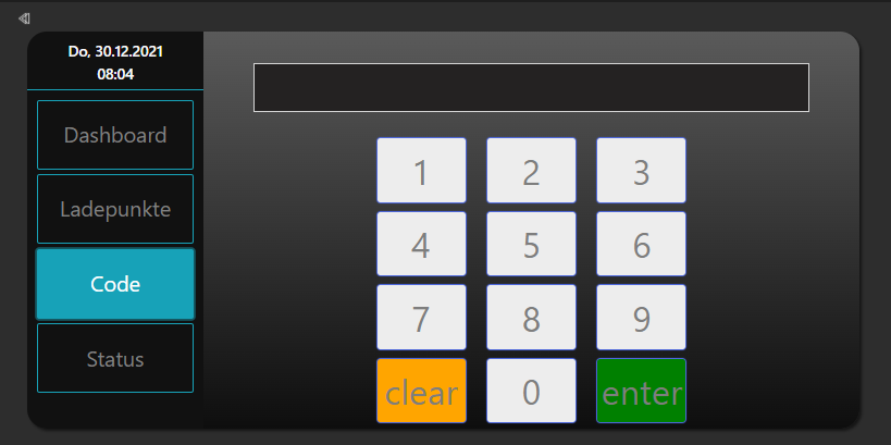

Des weiteren habe ich festgestellt, das nach der Aktivierung des RFID Mode1 plötzlich im Display das Tastenfeld für die Sperrcode Eingabe vorhanden ist, obwohl dieses in openWB nicht expliziert freigegeben wurde - ist das Normal?
Hierbei handelt es sich nicht um einen Sperrcode.
Über "Code" können die RFID Tags (oder andere selbst festgelegte Zahlenkombinationen) eingegeben werden.
Heißt eine RFID Funktionalität ohne RFID selbst zu benötigen.
Die Zeit lässt sich nicht verkürzen.
