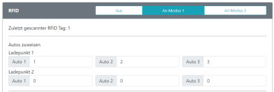

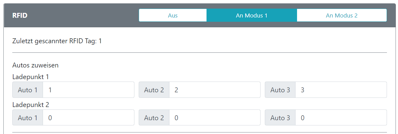

RFID Modus auf 1, speichern, Browser neu laden -> Code eingabe sollte möglich sein
Re: PV-Log händisch “taggen”
Ich hab jetzt mal 1,2,3 definiert und kann es über Code eingeben. Wenn das dann so im Ladelog steht, bin ich zufrieden.

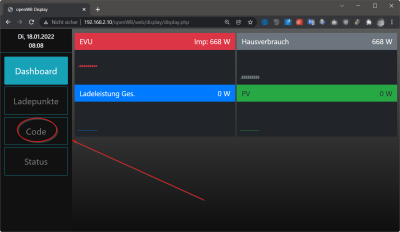

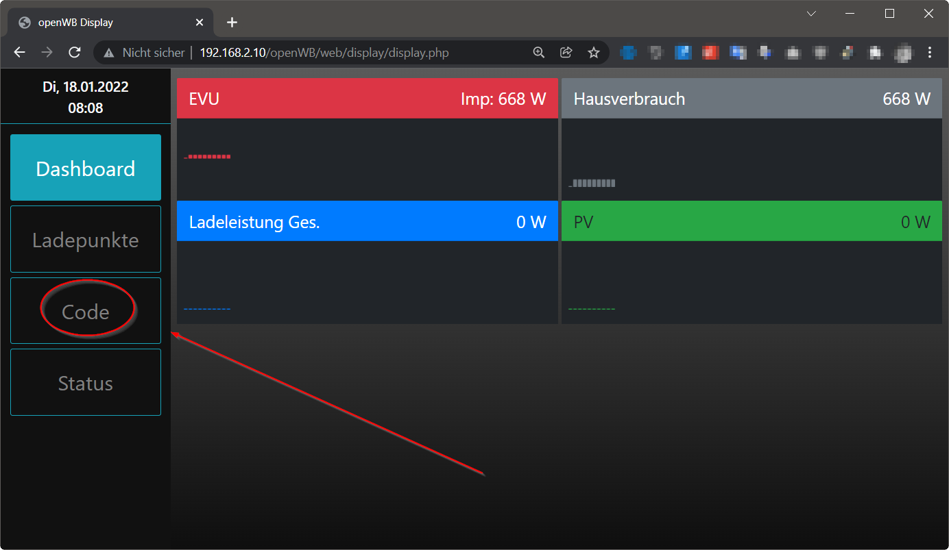

Du musst im Browser das Theme des internen Displays aufrufen, auch wenn keins verbaut ist:
http://192.168.2.10/openWB/web/display/display.php
IP Durch Deine IP ersetzen.
14,96 kWp PV / openWB / ID.3 Pro Performance / MG 4 Lux /
ok - Danke funktioniert
